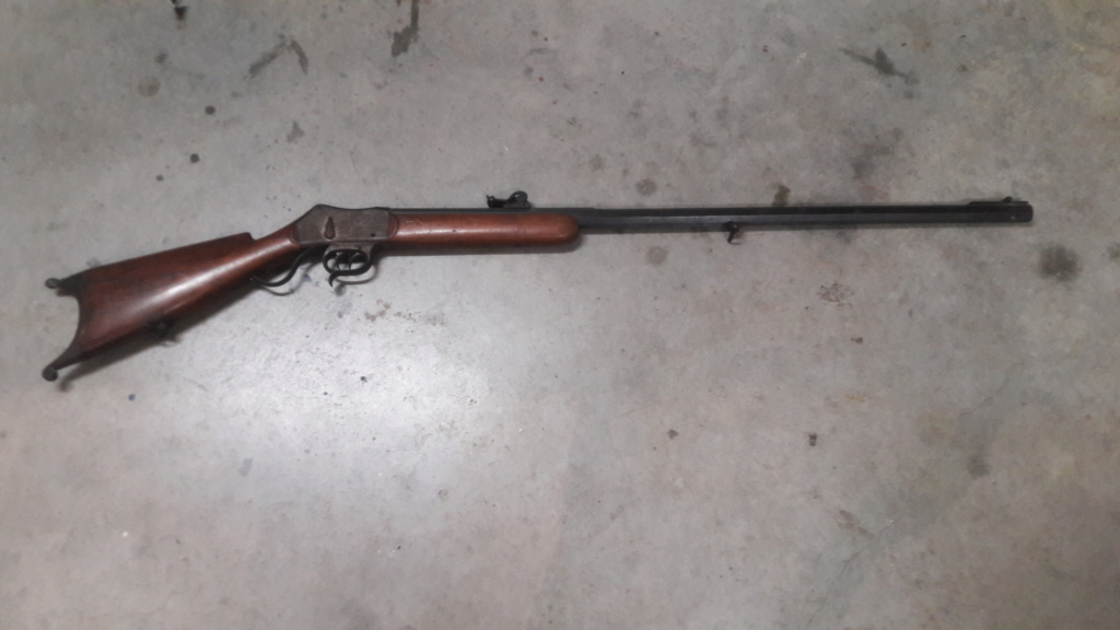

j'ai récemment dégoté cette carabine dans un lot de vieilles armes pour presque rien.
carabine Martini Tanner Frauenfeld Martin17
carabine Martini Tanner Frauenfeld Martin18
carabine Martini Tanner Frauenfeld Martin19
Etant tireur à 300 mètres, je compte la restaurer. J'ai déjà posté à son sujet ici :

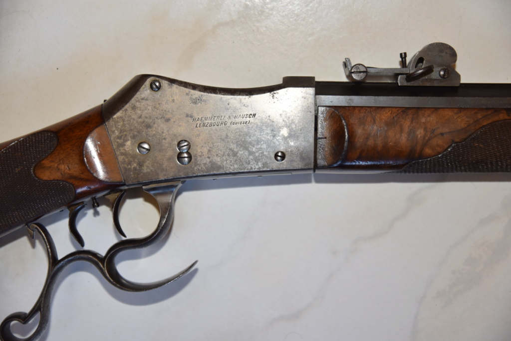

Pour continuer, quelques  photos de la mienne .carabine Martini Tanner Frauenfeld A4fe8e11
carabine Martini Tanner Frauenfeld B0a66e11
carabine Martini Tanner Frauenfeld 0596ce11carabine Martini Tanner Frauenfeld 679e1d11

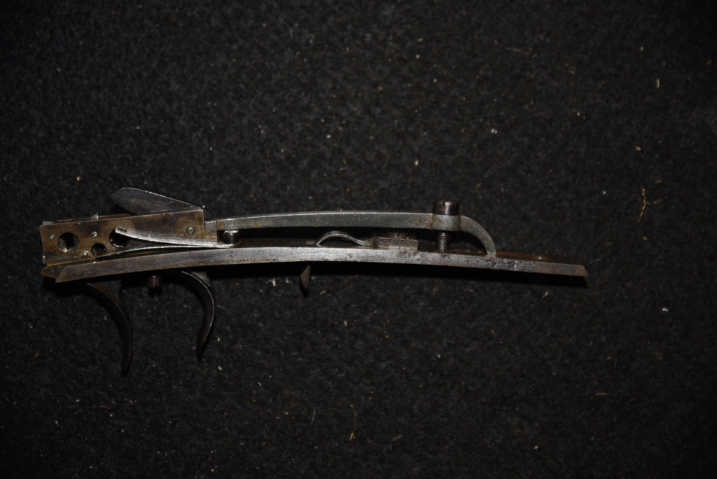

J'ai démonté le stecher .

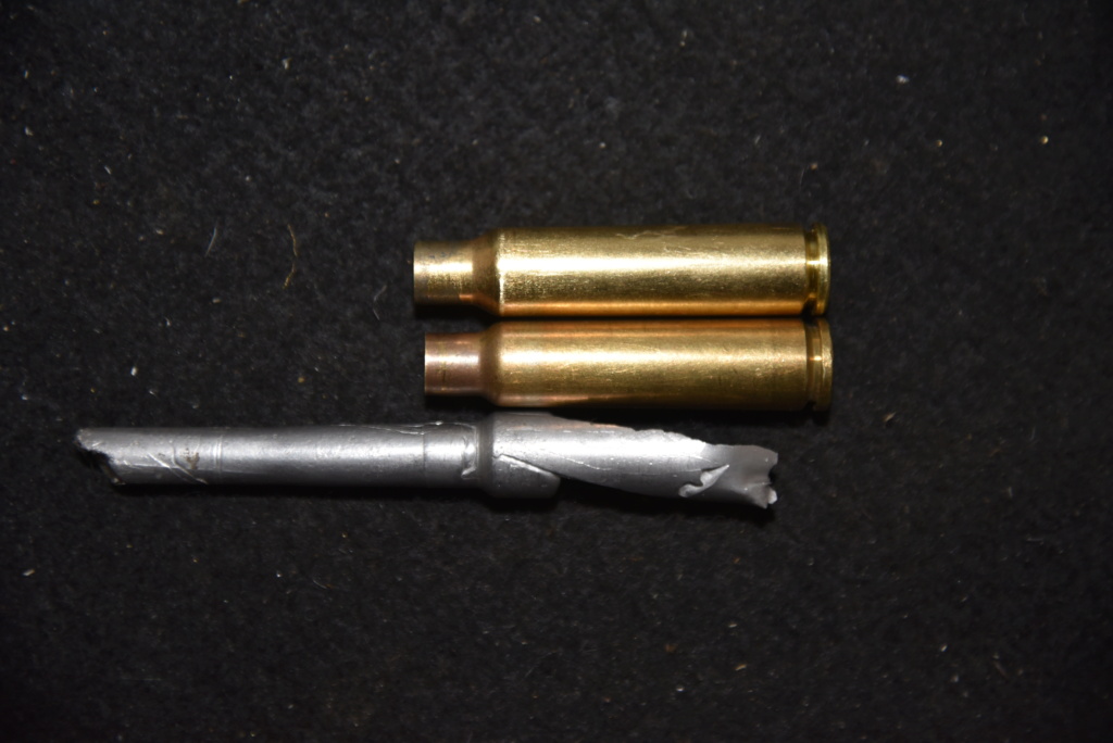

J'ai effectué un moulage de chambre( avec le peu de cerrosafe qu'il me restait ) On voit la prise de rayure bien aprés le collet ...
La douille juste au dessus est celle qui chambre et qui correspond à la chambre (raccourcie); celle du haut étant une GP 11 actuelle
