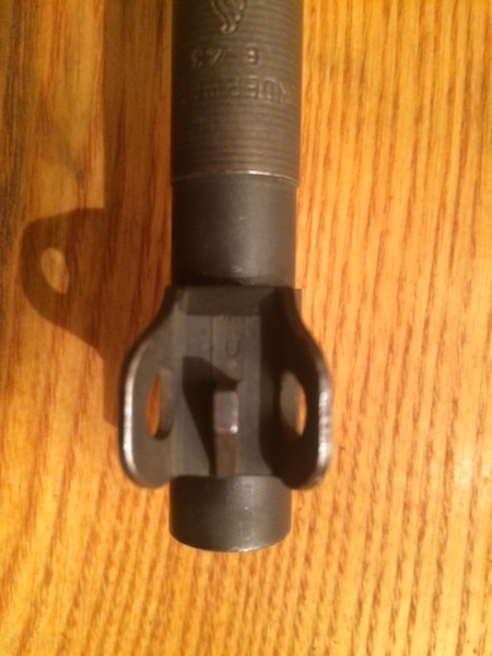

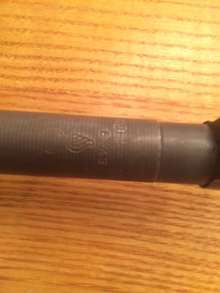

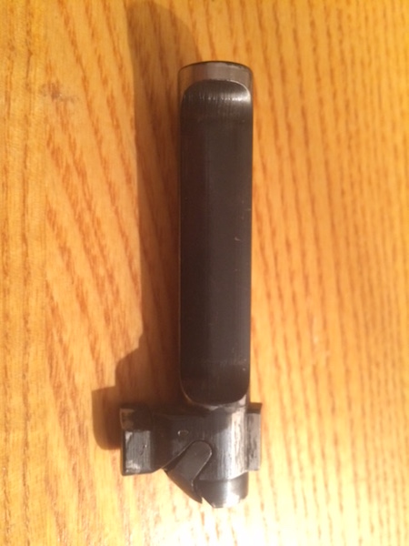

Un camarade de stand me propose une carabine que je pense être une usm1 mais avec une crosse non d'origine probablement civile ou faite par un armurier et sans chargeur ni accessoire.
Avant de m'engager dans un éventuel achat je me permets de vous soumettre quelques photos détaillées afin d'en savoir plus sur cette carabine et la cohérence des différentes pièces pour ce modèle.
Je n'ai que très peu de connaissance sur l'usm1 et préfère m'adresser aux spécialistes.
Dans le cas ou les pièces correspondent toutes et sont bien d'origine et de la bonne année est il possible (facile) de trouver une crosse underwood qui correspond à mon modèle? Quel ordre de prix?
Le chargeur doit il porter un marquage précis?
Dans l'état quel serait un prix raisonnable tant pour l'acheteur que le vendeur?
Je précise que cette carabine semble en très bon état et est détenue légalement et ca tombe bien j'ai une autorisation de catégorie B de disponible.
Merci d'avance pour vos conseils et recommandations.

Tout à l air bien ! Bouton poussoir OK, sûreté OK, hausse OK, les pièces marquées.. Donc oui plus qu'à trouver une crosse d époque et c est bon ! Un chargeur c est 25 euros et t auras le fabriquant que tu veux..
Faut négocier ça pas trop cher et t auras une belle m1

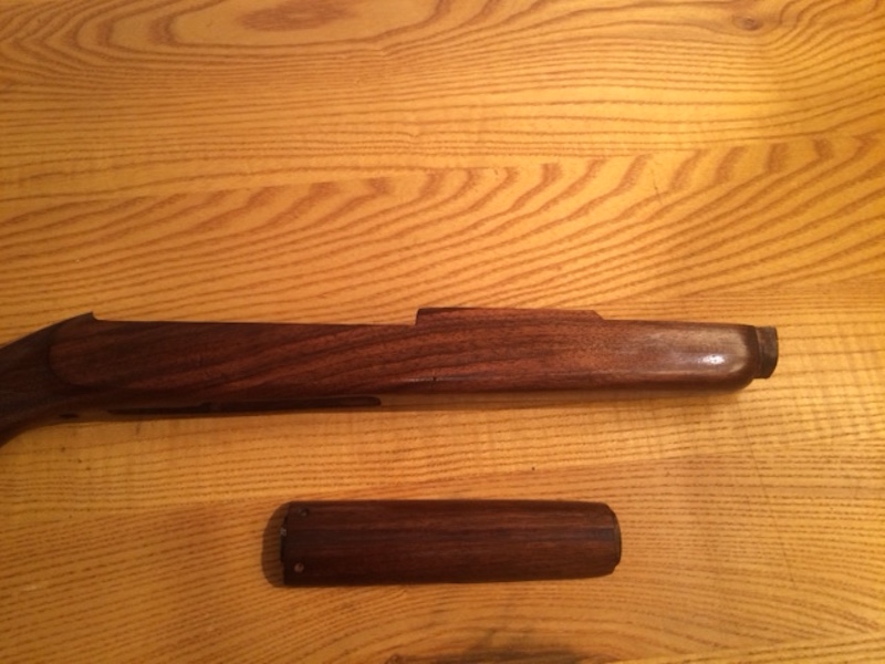

J’aime bien la crosse

C'est une très très belle carabine en superbe état!!
Hors mis la crosse, tout à l'air impeccable, les marquages Underwood sont bien présent sur les pièces que tu as démontées. Et BONUS la hausse ne semble jamais avoir été remplacée car je ne vois pas de coup de pointaux sur le bloc pour maintenir une hausse réglable! Ajoute à cela le bouton de sureté lisse de type poussoir, ça semble bien d'origine tout ça!!!
Si tu veux rentrer plus dans les détails et savoir si les pièces undewood sont du bon type pour ta carabine il faut y regarder plus en détail et mesurer certaines pièces.
Cela te donnera une indication si elle est "d'origine" ou si elle a subit diverses réparations en allant sur les sites ci après.
Avec ton numéro de série tu sauras absolument tout sur les pièces de ta carabine. (le deuxième site qui permet de mettre ton numéro de série semble désactivé pour le moment, c'est dommage il est vraiment intéressant)
http://www.uscarbinecal30.com
http://uscarbinecal30m1.com/Parts/PartsList.aspx?action=home
Les marquages de chargeurs ont peu d'importance ca va et ca vient mais ca se trouve pour 20-25euros
Pour la crosse les prix en bon état avec un bon marquage sont dans les 100-150 euros.
Pour le garde main que tu as, il a deux rivets donc c'est ok mais on ne voit pas le marquage (Au cas ou j'ai un garde main Underwood en bon état)
A toi de voir le prix que l'on te propose pour cette carabine mais elle est vraiment sympa!! En tout cas moi j'achète direct!
Dernière question elle est bien dans son calibre d'origine 30M1??

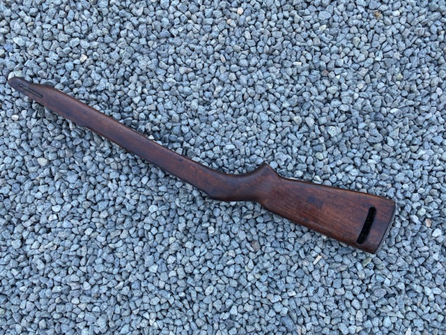

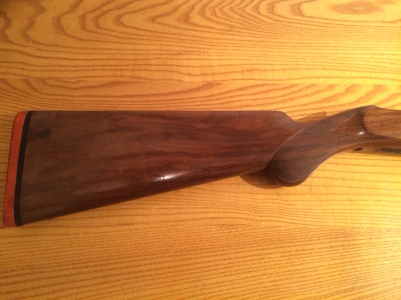

Je recherche une crosse underwood et un marchand me propose celle ci qui lui reste. Que pouvez vous m'en dire? Est elle conforme au modèle de la carabine qui va l'accueillir? Les tampons et marquages sont il cohérents et correctes? Est ce bien une crosse en noyer? Quel serait un prix raisonnable pour une crosse d'occasion?
Il me dit que c'est une low wood et que de toute façon une highwood est introuvable.
Merci pour votre aide.

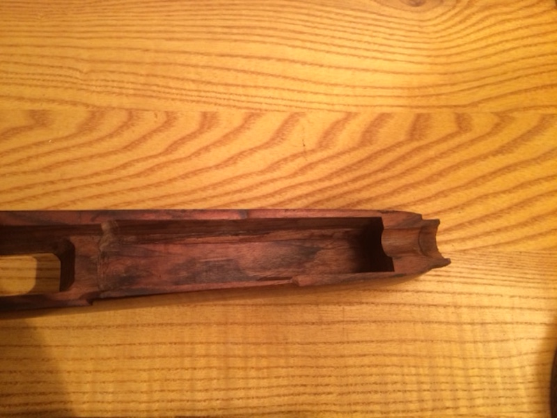

La crosse dans son ensemble est relativement plutôt pas mal, bien conservé pas de coup visible à première vue. Pour le marquage dans le passage de sangle, perso je ne distingue pas grand chose. Pour le marque de joue de crosse je laisse place au expert. Pour le prix tout dépend ton budget mais si cette crosse est vraiment Underwood low wood ça tourne dans cet état là un bon 150 euros voir un peu plus. Les highwood sont difficiles à trouver c'est vrai et bien plus chère. A+

J'ai toujours une crosse "Underwood" High Wood, bien marquée UEF et en superbe état.
Uniquement à l'échange contre une " TRIMBLE" pour NPM avec bons marquage et High wood.
Pas facile comme deal, mais je ne tiens pas à la vendre.
Bonne nuit

Il y a un cartouche "GHD UEF" à droite et un "MU" dans le passage de bretelle. C'est tout ce dont tu as besoin. Sur une carabine de mi-1943, la crosse high wood n'est pas impérative. Si le "MU" est propre (on ne le distingue pas bien sur la photo) et que la plaque de couche a un quadrillage Underwood, à ta place, je la prendrais.

Merci stéphane pour ces précisions. Maintenant reste à savoir si les tampons sont authentiques car ils n'ont pas l'air très net sur la crosse.
