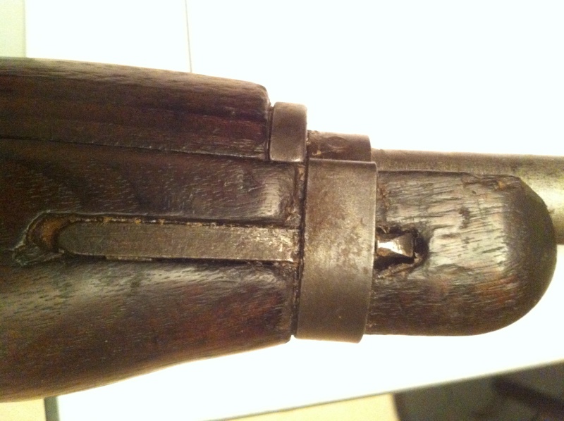

Et le garde main qui bouge un peu, pas anormal ?... Je peux le resserrer ou il vaut mieux le laisser en l'état ?

Pour ton garde-main qui bouge, es-tu sûr que ton ressort d'embouchoir est bien dans son logement ? Sur la photo, j'ai l'impression que non.

A bien regarder, j'ai aussi cette impression, mais il semble que la grenadière soit en butée sur le bois et ne puisse être poussée davantage ... ce qui pose problème ... un arme présentant ce défaut n'aurait pas pu être acceptée au contrôle.

Possible que lors du démontage pour nettoyer la carabine, le garde-main ait été mal réinstallé ? Il y a de légères marques sur le ressort. N'ayant pas assisté à l'opération, je me pose la question...

besoin renseignements sur  USM1 Inland... canon Underwood, dernières photos. Img_1226
Je pense avoir résolu mon souci de garde-main branlant :)
J'ai pris cette photo sur la Saginaw d'un ami. L'anneau de grenadière laisse bien apparaître la tête du band spring, et la partie métallique en haut est bien en butée contre le bois. Je l'ai démonté et remis dans la position de ma (future !) Inland, en ne venant pas en butée, et effectivement, le garde-main bouge dans le bas. Réponse définitive demain, je passe la voir pour prendre des photos de la crosse et de la bête complète.

D'après tes photos, tout est OK pour une Inland de septembre-octobre 1944, manque juste le "P" de l'épreuve au tir sur la crosse, mais j'en ai déjà vu pas mal sans ... Le bois est bon WW2 (OI = Overton, pour Inland) le logo de l'Ordnance est bon et signale une arme réceptionnée par l'US Army.
La hausse réglable usinée est marquée HI, mais là, c'est le marquage de Hemphill Co., à Pawtucket, R.I.
Le chargeur que tu nous montres est une production J.L. Clark Manufacturing Co., à Rockford, Ill. Il est marqué du logo de la firme, et le "B" indique qu'il était destiné au départ à I.B.M. Inland n'a pas utilisé de chargeurs JLC, mais les chargeurs vont et viennent au gré des utilisateurs ...
Mettre un chargeur à 30 coups est possible, mais il tiendra moins bien, car plus lourd une fois garni ... pour bien faire, il te faut trouver un verrou de chargeur prévu pour cela, et possédant 3 crans de fixation (2 à l'arrière, comme le 15 coups, et 1 sur le côté gauche, pour le 3ème ergot du 30 coups) .............. et ne pas paumer celui d'origine !
