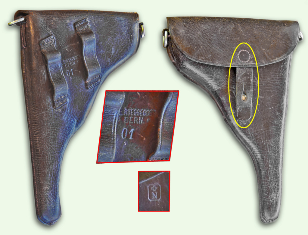

Dans ses articles Kri42 nous a présenté la saga des Luger suisses militaires et commerciaux ainsi que leurs accessoires . Je vais aujourd’hui focaliser un peu plus les étuis militaires pour les Luger modèle 1900 fournis par la DWM suite à l’arrivée prochaine dans ma collection d’un exemplaire du modèle initial d’étui 1900.
Comme dit en marge de mon article sur le manuel règlementaire suisse pour le Luger 1900 , l’étui commercial de fabrication allemande AKAH (Albrecht Kind) pour ce modèle a servi de base pour l’étui règlementaire. Ce dernier n’en diffère que par la couture de la patte de fermeture, de forme circulaire au lieu de 2 rangées parallèles et bien sûr par les marquages classiques sur l’étui militaire à savoir fabricant, ville ,date et poinçon de reception alors que l’étui commercial n’en a aucun. D’après le livre de Sturgess et Gortz cette version n’aurait concerné que les 1eres centaines de livraisons de Luger 1900, les seuls exemplaires connus étant tous datés de 1901.
Les étuis militaires suisses pour les Luger 1900 de la DWM Etui_c10
Les étuis militaires suisses pour les Luger 1900 de la DWM Etui_s16

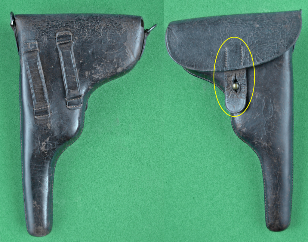

Très rapidement donc une première modification est introduite à savoir l’adjonction des « oreilles » sur le rabat pour améliorer la protection de l’arme . Mon exemplaire date de 1905 ; si certains d’entre vous ont un exemplaire plus ancien merci d’en publier les images.
Les étuis militaires suisses pour les Luger 1900 de la DWM Etui_s18
 Enfin en 1906 une autre modification sera mise en service ; elle concerne la forme et la fixation renforcée par rivet des passants de ceinturon au lieu de simples pattes cousues à plat . Mon exemplaire illustrant cette version date de 1909 , là encore toute images d’exemplaires plus précoces et tous commentaires sont les bienvenus.Les étuis militaires suisses pour les Luger 1900 de la DWM Etui_s17
