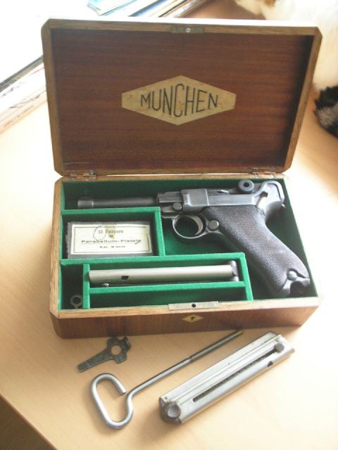

En suivant les conseils des experts de ce forum, je viens de m'offrir l'ouvrage de G. Henrotin. Il me semble bien passionnant et cela m'a donné envie d'essayer de cadrer la date de fabrication du mien: N° 52123.
J'ai donc tenté de résumer ci dessous...suis je dans le vrai ?????
Modèle commercial de la DWM, c'est un type 1908 précoce, donc sans arrêtoir de culasse et sans fraisage pour une éventuelle crosse.(canon de 4 pouces, calibre 9mm)
La fabrication de ce modèle précis est comprise entre les N° 39 142 et 74 707 entre 1908 et 1914 semble t il....et seuls 12 000 civils purs paraissent avoir été fabriqués; le reste correspondant à des petits contrats militaires divers et étrangers.
Je ne connais donc toujours pas l'année exacte de sa fabrication....Probablement entre 1909 et 1911....
En effet les poinçons B,U,G semblent disparaître à partir de cette date au profit d'un N couronné seul.

J'avais aussi un 1908 commercial sans arrêtoir.
Il n'avait pas le BUG, mais le N couronné.
Je ne rappelle plus son N° mais c'était dans les 60.000 il me semble. Je pense qu'il était de 1912 ou 1913.
J'ai fait aussi une recherche de datation, mais apparemment, il y a eu des croisements de numérotation.

Je dirais courant 1912, d'après ce que je lis dans le tome II du Görtz & Sturgess ... comme tu as dû le lire aussi ...

Salut !oxi81 a écrit:J'avais aussi un 1908 commercial sans arrêtoir.
Tu devrais essayer sur le forum de Jan C.Still.
https://luger.gunboards.com/forum.php
C'est effectivement cohérent !
Et merci pour le lien....

Lequel lien semble parfaitement corroborer Henrotin :
"Crown/BUG to Crown/N
The wellspring question for the database is answered some 53,000 guns into Luger production. The reports suggests that the changeover from c/BUG to lazy c/N proofs was completed somewhere between sn 52828 and sn 53175. There is a handful of sporadic lazy c/N proofed guns between sn 49074 and sn 51431, but the guns reported in this range are overwhelmingly c/BUG proofed.
Martin Krause and Jim Cate have discovered documentation confirming that two of the German state proof houses devised the crown-over-N as the Nitro proof mark in 1910, and three of them implemented it in 1911. This establishes a firm date for production of this range of Commercial Luger production.
New Model Parabellum production appears to have concluded by the middle of 1913, around sn 69100."

Et voici leur base de données!
http://forum.lugerforum.com/lfupload/EarlyLugers-V1.2.pdf

Dans le Standard Catalog of Luger de Aarron Davis, p 78, il est mentionné un total de 10.000 exemplaires fabriqués entre les n° de série 39.000 et 71.500... mais sans donner d'année, hélas.

Ces quantités ne sont pas éloignées de celle de Henrotin....Joel_ a écrit:Dans le Standard Catalog of Luger de Aarron Davis, p 78, il est mentionné un total de 10.000 exemplaires fabriqués entre les n° de série 39.000 et 71.500... mais sans donner d'année, hélas.
