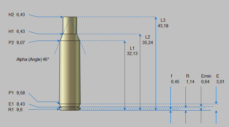

Bonjour à tous.
Voici l'ultime version de ce fichier. Ce sera la dernière.
La table s'est agrandie, elle est passée de 330 calibres à 500.
Un onglet a été ajouté permettant l'insertion d'un calibre dans la table.
Ainsi que divers petites améliorations visuelles.
Dans l'onglet plan, vous avez une possibilité de recherche sur les synonymes d'un même calibre.
Cette version reste sur Excel 2007 et nécessite l'activation des macros.
Ce fichier est prêt à l'emploi. Aucune modification à effectuer pour son utilisation.
Voici le lien pour le télécharger :
https://www.cjoint.com/c/ILvgWbgXr7G
La table contient toutes les données publiques de la CIP ainsi que quelques calibrent que l'on trouve uniquement sur SAAMI (l'équivalent américain).
Chaque étui et dessinez suivant les cotes fournies par la table, et vous pouvez afficher 2 étuis côte à côte afin de comparer leurs dimensions.
Cela représente un énorme travail de collecte de données et de programmation, qui j'espère, sera vous satisfaire.

Merci pour ce témoignage.
C'est exactement pour cela que j'ai créé ce fichier.
Plutôt que de faire çà à l'aveugle, il était beaucoup plus facile de recréer un étui désuet en ayant accès à une base de données complètes.
Le problème, c'était de faire la base de données !
J'ai poussé le luxe jusqu'à la visualisation des données sur le calibre.
Je pense qu'il n'y a pas d'équivalent sur le net.
Je sais qu'en le partageant sur ce forum, vous en ferez bon usage.

Juste pour redire une fois de plus encore un GRAND MERCI à Vhépine
Ce matin j'ai fais des étuis de 7.65 x53 Argentin
Base 8x57JS M
Grace au fichier, trouver un étui à 44.60 de L1, est facile en utilisant la fonction tri de Excel... 44.58mm soit 7x55 Suisse
Pour le D2 idem il faut 10.9 mm
Et on sort un étui en quelques minutes

C'est exactement ça.
J'ai galéré pour faire du 8 mm Steyr.
Calibre aujourd'hui introuvable.
Désolé pour ceux qui n'ont pas excel, mais c'était la seule alternative qui s'offrait à moi pour traiter des données. Il fallait juste créer une base de données, et de quoi la trier.
Certain vieux calibre ne sont plus fabriqués. La seule solution est, de partir sur un étui existant, et le modifier.
Je vais mettre en ligne une version pour Excel 2003, espérant agrandir le nombre d'utilisateur.
Mais je pense que la communauté peut très bien demander à un possesseur d'excel, de faire une recherche pour un calibre donné !
Je ne suis pas un expert en programmation, je me suis formé sur le net.
Je vais essayer de me mettre au "visual studio 2010 expert" (gratuit), pour transposer mon code VBA et faire un petit programme utilisable par tout le monde.
Je ne garantis rien, je ne suis pas informaticien.
