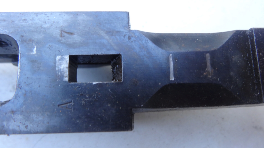

bonjour à tous
celui ci est tout frais , je l'ai ramené de chez mon armurier de vitrolles dans le 13, sorti de grenier comme on dit je l'ai juste nettoyé et il va rester ainsi , son tube n'est pas mal . c'est donc un 92 réceptionné en septembre 1895 , tout cohérent à mes yeux , il a gardé son bois d'origine avec toutefois la modification 27 , il n'a pas reçu la modification 1909 (tenon) ni 17 ( 5 coups )par contre il est modifié "N" .
voilà après cette brève présentation place aux photos .

Hello Ber
En voilà un dont l'authenticité ne fait pas de doute: ouf !
On dirait le grand frère de mon 07-15: pas parfait, dans son jus, mais parfaitement cohérent...
Pas trop cher ?
Pas trop cher ?

échange sur une base de 400 € , correct de mon point de vue .FUEGO a écrit:Hello Ber
Pas trop cher ?

Effectivement: très correct !
En tous cas, merci de nous l'avoir présenté sous toutes ses coutures: c'est typiquement cela qui fait avancer nos connaissances.
