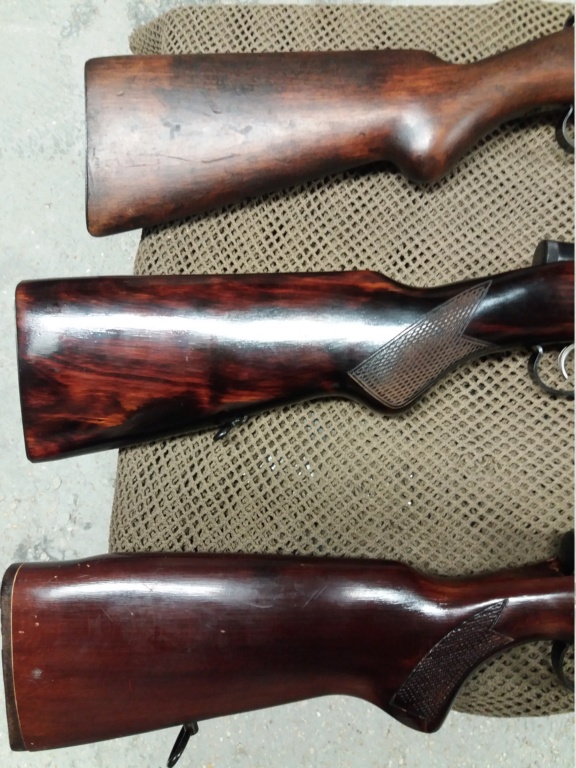

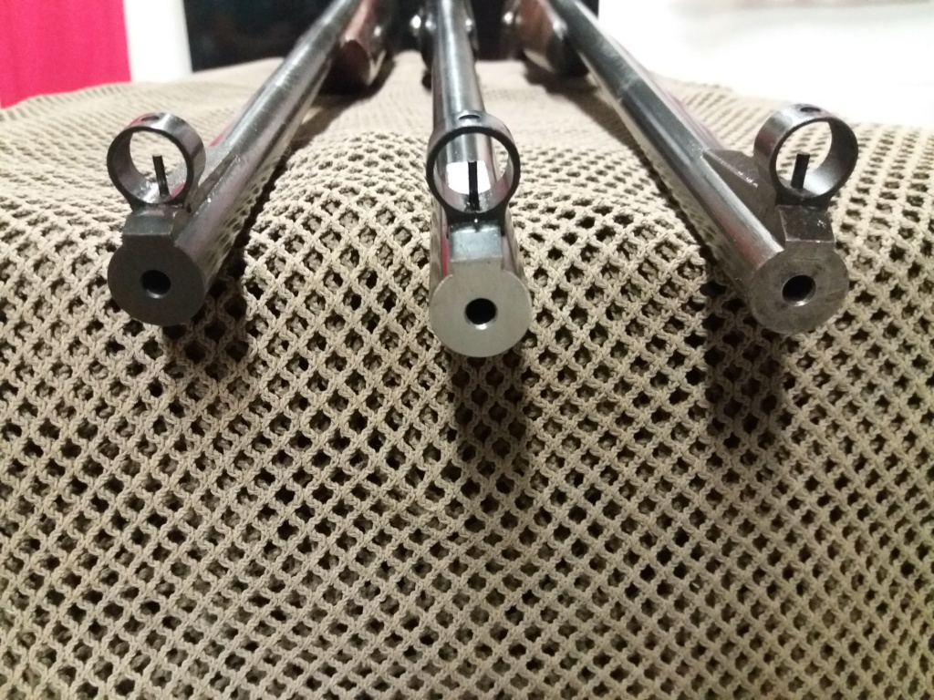

Voila un comparatif photos de 3 carabines TOZ 8, 8M et 8-01.
-8 (exemplaire de 1934): date et logo Tula sur le canon, hausse 250m cran "u" large, guidon plus large, queue de détente plus grosse, fenêtre étroite, pas de rail sur boitier, bouche du canon polie grenadières 1 vis
-8M (exemplaire de 1969): marquages dans la largeur du boitier, hausse 200m cran "u" large, fenêtre large, coupe de crosse différente, rail sur boitier, bouche du canon polie, grenadières à 2 vis, guidon fin
-8-01 (exemplaire de 1981): marquages dans la longueur du boitier, hausse 100m avec cran en "u" fin, coupe de crosse différente, rail sur boitier, plaque de couche baikal bakélite, bouche du canon bronzée, sureté manuelle, grenadières 1 vis et pontet différent
Bien-sur il est possible que des modèles aient des caractéristiques différentes selon l'année de fabrication suivant l'évolution de la production.
Place aux photos, en haut la 8, au milieu la 8M et en bas la 8-01:

Ce matin petit comparatif au tir de la 8M et 8-01:
-Les deux marchent bien avec les SK+, Federal et RWS Match S
-8M: Le départ est soigné, il est net, rien ne gratte. La position de tir est confortable avec cette crosse.
-8-01: Ça gratte, ça frotte niveau départ.. La crosse typée légèrement "dos de cochon" est inconfortable pour aligner les organes de visée, mais en revanche la hausse avec le cran U étroit permet de bien prendre et répéter sa visée alors que c'est plus difficile sur la 8M.
J'ai tiré couché sur appui avant, les 2 tiennent le 10 de la C50 à 50m niveau groupement voir la mouche.
Coup de chance du jour: meilleur groupement avec les Match S et la 8-01! 5 balles dans un trou..
![Question TOZ pour les TOZEURS et les autres: 8-1 et 8M 20191168](https://i.servimg.com/u/f15/16/88/68/65/20191168.jpg)
