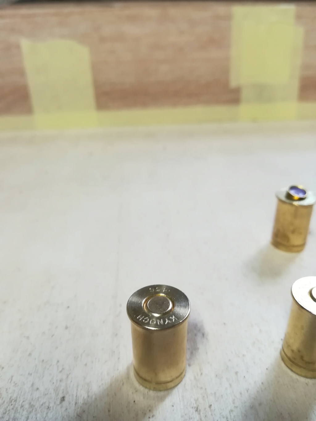

Bonsoir à tous ,
Mon souci amorcé des étuis kynoch .455
Avec des amorces berdan. Mais le hic il y en a un c'est que le puis d'amorce est prévu pour des amorces de 6 mm de diam.
J'ai acheté des amorces large rifle en 6,5 ... Ça ne rentre pas .
J'ai sur 3 étuis légèrement agrandit le puis pour pouvoir y glissez ces amorces de 6,5 , ça marche .
Mais le grand MAIS ,peut ont utiliser des amorces large rifle sur un étuis en 455 recharger avec de la poudre noir !!??

Bonsoir à tous. Tout les étuis sont réajuster !j'ai essayé de percuté les amorce , ça pète fort!!!
Voici en image ça vraiment une superbe allure des amorces de 6,5 c'est autre choses que les large pistol boxer .![Amorçage 455 Img_2108](https://i.servimg.com/u/f43/17/02/55/55/img_2108.jpg)
![Amorçage 455 Img_2109](https://i.servimg.com/u/f43/17/02/55/55/img_2109.jpg)
Par contre les amorces ont légèrement reculer du puis après percution . Il n'y avait ni poudre ni ogive. Une idée pour corriger ce souci ?

Dé que tu aura mis la poudre et l'ogive tout rentrera dans l'ordre , c'est le manque de pression qui te fait ressortie l'amorce !
