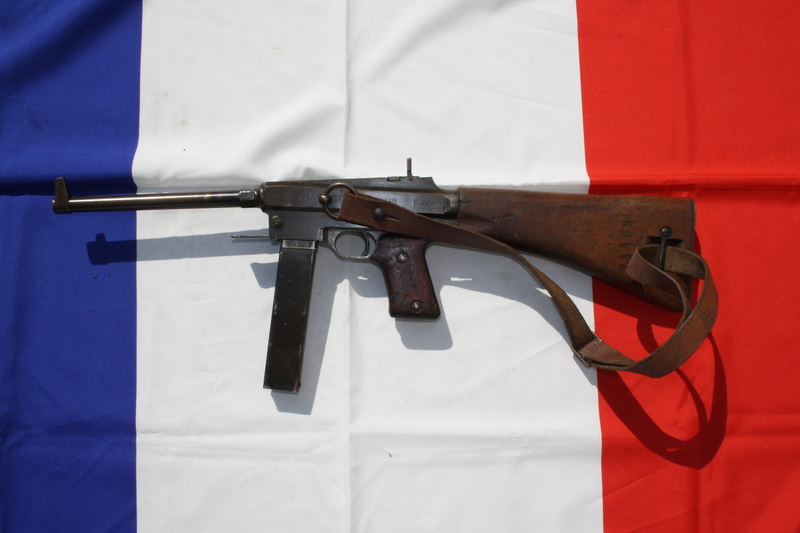

Pistolet Mitrailleur MAS modèle 1938
Que l'on aime ou pas , le pistolet mitrailleur MAS modèle 1938 est la première arme nationale réglementaire de ce type à avoir été fabriquée en grande série et adoptée en France.
Il a à cet titre une place importante dans l'histoire de l'armement réglementaire français.
Son développement a été long et difficile (pas le temps aujourd'hui rentrer dans les détails) et une première série fabriquée en 1935 (boitiers marqués MAS Mle 1935) a été mis en service et testé dans la troupe avant l'adoption définitive en 1938.

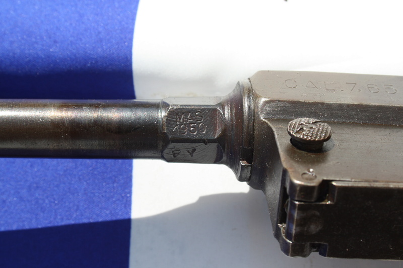

L'exemplaire illustrant l'article a un canon de la MAT daté de 1950 , mais je n'ai pas la documentation nécessaire pour dater comme il se doit l'arme en fonction du numéro de série.
PISTOLET MITRAILLEUR MAS MODELE 1938
PAYS : France
MARQUE : MAS
DATES DE FABRICATION : 1935 , 1940 & 1942-1950
LONGUEUR : 630 mm
CANON : 220 mm
RAYURES : 4d
POIDS : 2,83 kg
CALIBRE : 7,65 mm
MUNITION : 7,65 long (7,65 x 20)
V.I : 350 m/s
HAUSSE : 100-200 m
FONCTIONNEMENT : Automatique par culasse non calée avec recul freiné
CADENCE DE TIR : 650 cps/min
ALIMENTATION : chargeurs amovibles de 32 cartouches

Re: Pistolet Mitrailleur MAS modèle 1938
canon de 1950?
La fabrication a donc continué après la conception de la MAT 49?
Sauternes- Pilier du forum
- Nombre de messages : 2577
Localisation : Aubagne 13
ben oui - il restait pas mal de services (notamment la police nationale) équipée de PM 38 -
donc poursuite de la fabrication de pièces détachées pour remise en état des armes en service....
donc un canon de 1950 ne choque pas - arme en service canon piqué profondément ou bagué - retour en arsenal pour changement canon -
la même chose avec des 1873 montés avec des canons datés de 1914 ou 1915 alors que le revolver modèle 1892 était en service depuis pas mal de temps.....
(maintien en condition des armes en service)...
