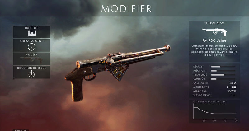

Je vous partage une découverte pour moi, grâce au jeu Battlefield 1 (si cela ne vous dit rien, c'est un jeu vidéo sur la première guerre mondiale), et dernièrement les développeurs ont ajouté une nouvelle arme, le PM RSC.
J'étais très étonné car personnellement je ne connaissais pas, et j'avais l'impression que cette arme sortait de... Mad Max!
Voici l'arme dans le jeu:
Le texte accompagnant l'arme dans le jeu:
"En 1918, Ribeyrolles, Sutter et Chauchat, le trio à l'origine de nombreuses armes françaises telles le Chauchat et le RSC 1917, présentèrent une arme compacte destinée aux équipages de chars Américains et Français. Ce pistolet-mitrailleur fut la première arme utilisable depuis le port de tir du char. Il servait également en tant qu'arme de défense si l'équipage devait quitter l'engin.
Le pistolet-mitrailleur RSC était issu du fusil semi-automatique RSC 1907, déjà adopté par l'armée Française, mais il ne pouvait tirer qu'en mode automatique et disposait d'un barillet à gaz visible sur le côté droit du canon. Contrairement aux autres PM, il tirait de puissantes munitions Lebel 8mm. Les tests de l'arme commencèrent lors de l'été 1918 et durèrent jusqu'en 1919. Le premier modèle accueillait des chargeurs en bloc de 8 munitions, tandis que le second employait le chargeur de 20 munitions du Chauchat. Ces deux modèles possédaient un viseur rudimentaire, si bien que le tireur devait viser en s'aidant de balles traçantes. L'arme était plutôt efficace, mais à cause des munitions Lebel, elle souffrait d'un recul important, ce qui explique probablement pourquoi elle ne fut jamais adoptée"
