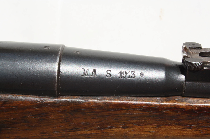

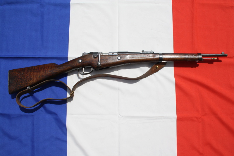

Quelques photos toutes fraiches du jour du petit dernier arrivé cette semaine à la maison.
Pour les âmes sensibles à la neutralisation , ce mousqueton est rechambré (5e catégorie) et dûment déclaré.
Le canon daté de 1913 a été éprouvé en Septembre.
D'après les supers tables de fabrication fournies par Alamas tout semble ok.

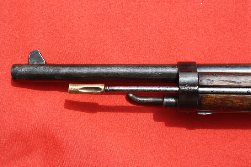

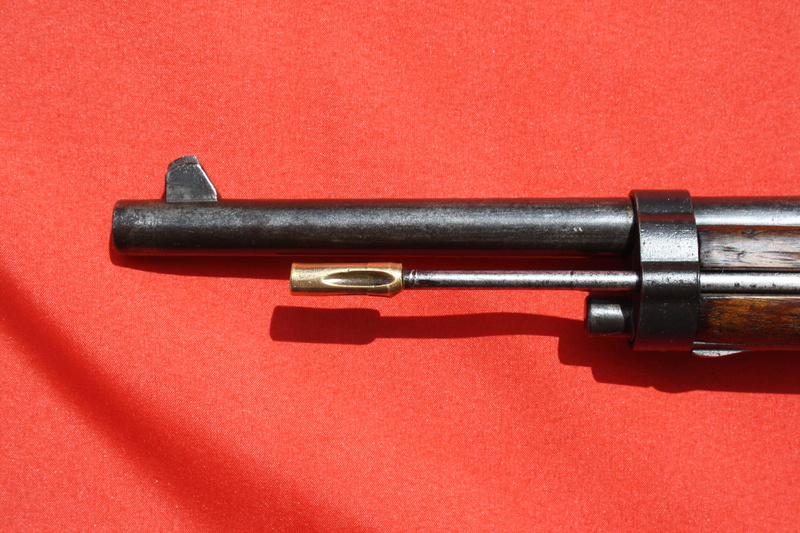

Les quatre dernières photos montrent l'embouchoir d'origine un peu piqué (c'est la seulle pièce ainsi) puis un autre modèle à quillon.
J'aimerais avoir l'avis des experts des armes françaises du forum à ce sujet. :kodamaître:

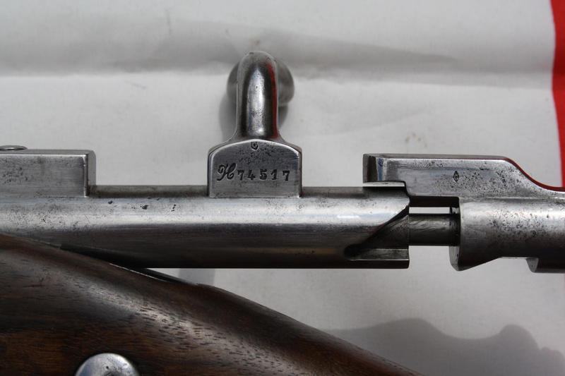

Juste une petite question (mais qui nécessite la dépose du bois) As t'il un tenon d'arrêt de recule sous l'arrière du boîtier de culasse ? Je suis curieux n'est ce pas ... Je sais que les premiers modèles en étaient dépourvues ; d'ou ma tite question . :riding:

Bonne question mon Gégé , et comme je démonte systématiquement entièrement toute nouvelle arme qui rentre dans ma collection je vais pouvoir te répondre.
Oui , il a ce tenon de recul , mais sur cet exemplaire il n'est pas nécessaire de déposer la crosse pour s'en assurer (même si cela a été fait , cf ci dessus) car sauf erreur de ma part cette modification est de 1909 et l'exemplaire montré est de 1913.

Bon , je n'ai plus qu'à poursuivre : La première 'modif' à été d'ajouter ce fameux tenon par deux vis fraisées à raz une foi serrées . C'est seulement par la suite que les machines-outils ont été mise à jours afin de l'usiner dans la masse . Je ne serais absolument pas surpris que sur ton modèle ils soit encore vissé et non monobloc .

MONOBLOC

Rooooh zute
j'étais tout contant de lui trouver une incohérence ; bin même pas ! Boooo
trop beau ... Snif . Et même pas abîme chez la MAS

Son PAPA ;

Jerome,
tres beau.
Tout semble coherent.
Le tenon de recul, sur un 1913 devrait y etre d'origine, sans la queue d'aronde, d'une piece , comme Jerome l'a bien dit.
Pour les embouchoirs, ils sont corrects, les deux, L'embouchoir a quillon crochet date de 1902, inaugure sur les 1902 Indochinois et sur les mousquetons 1892 pour les batteries Alpines donc potentiellement acceptable sur une arme de 1913.
Un truc tres interessant sous le numero de la crosse les lettres LK5. ces lettres la apparaissent sur les MAS 36, lebels R35, mousquetons et sur certaines armes venant d'autres pays, leur signification est encore un mystere. Ces lettres semblent indiquer une utilisation par le 3eme Reich, region militaire? Les lettres Lk3 ET Lk4 ont etees vues mais n'aident pas dans la clarification de leur significance.
Beau mousqueton

Tout à fait d'accord avec vive la colo quant à l'attribution des mousquetons avec ce type d'embouchoir aux batteries alpines. Cela a même fait l'objet d'un addendum aux manuels de l'armée sur le mousqueton 92. Certains collectionneurs américains qualifient abusivement les "1892" pourvus d'un tel embouchoir de mousqueton 1902 de chasseurs alpins... ce qui n'a jamais existé! N'avez vous pas eu, mon cher Vive la colo, maille à partir avec quelqu'un sur un site américain à ce sujet? Je crois d'ailleurs me souvenir que vous aviez rivé son clou à ce spécialiste en donnant la référence du texte exact en parlant et qui m'échappe sur le moment.
Mon avis, Helix, gardez l'embouchoir comme ça. On ne peut pas jurer qu'il est d'origine, mais il est historiquement possible et représentatif d'une variante qui doit être des plus rares. C'est seulement le troisième 92 ainsi pourvu que je vois en France. Je vais voir si je n'ai pas noté quelque chose au sujet des deux autres quelque part (genre numéro de série approximatif ou année d'épreuve du canon). Je me souviens que le propriétaire de l'un d'eux était tout à fait navré de voir son arme ainsi disgraciée et cherchait un embouchoir classique permettant d'en refaire un "tout réglo". Ben oui, mais tout n'est pas dans le Boudriot ou la Gazette. Combien de variantes méconnues ont ainsi été charcutées? Combien d'armes à boîtier "M16" et à 3 coups remises à cinq coups? Combien de mousquetons à boîtiers 07/15 rejetés comme étant d'immondes remontages?

ASA : Je vais jouer un peu les devins. Je dirais canon éprouvé en septembre 1895 et arme réceptionnée en octobre ou novembre 1895.
Re: Mousqueton modèle 1892
En fait j'ai récupéré le mousqueton avec un embouchoir classique sans quillon.
J'avais en réserve celui avec quillon et j'ai profité des photos pour avoir différents avis.
