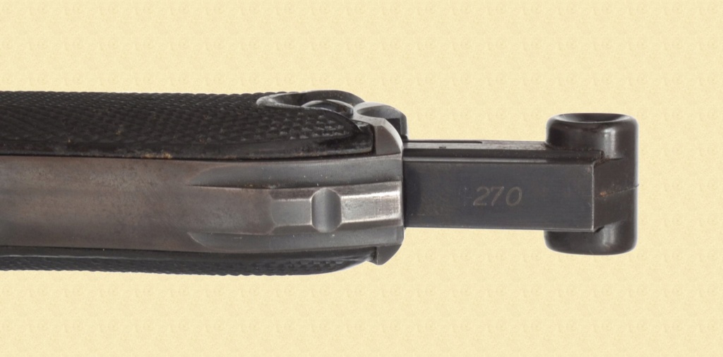

Le chargeur 270:
![Connaissez vous les marquages des chargeurs des P 08 Krieghoff, datés 1944? Kriegh21](https://i.servimg.com/u/f95/16/71/17/04/kriegh21.jpg)

Le chargeur 270:
