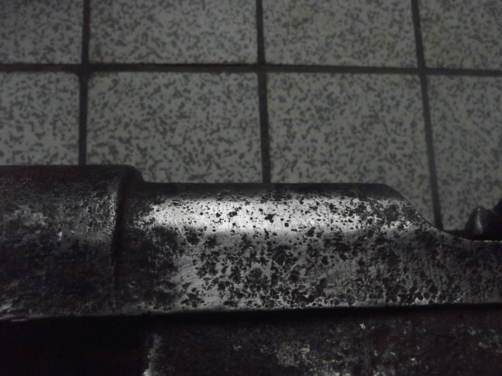

Bonjour, le g98 que je restaure est un waffenfabrik mauser obendorft daté de 1914. Mais sur le boitier de culasse, il n'y a pas le marquage gew 98 ?Quelqu'un peut il me dire pourquoi ?
Il est monomatricule mais je n'ai malheureusement pas de bois . C'est un mauser trouvé dans une grange . Je le savais là depuis mon enfance mais le propriétaire ne voulait pas s'en séparer. Mon armurier m'a dit que je pourrais tirer avec mais sans m'attendre à une grande précision, les rayures étant très diminuées à la bouche. Je suis en panne d'appareil photo, je mettrai photos des que je le pourrai

Jai retrouvé un appareil photo comme promis voici des photos de mon gew 98. Bien sur certains diront qu'il ne vaut pas le coup de le restaurer vu l'état mais c'est en objet toujours vu dans la maison de mes parents et c'est plus sentimental qu'autre chose. Les bois étaient absents. J'
avais demandé pourquoi il n'y a pas le marquage GEW 98 sur la gauche de la culasse vous pourrez le voir sur les photos

Cette relique a été sérieusement décapée pour enlever la rouille. Il se peut que le marquage Gew.98 ait été emporté par ce traitement agressif.

Les marquages sont frappés plus ou moins profondément d’une arme à l’autre et peuvent facilement disparaître avec un ponçage un peu appuyé le tout accentué par les piqûres dues à la corrosion...

y a t'il les réceptions sur la joue de crosse coté droit entre la plaque de couche et la pastille ? perso je pense que c'est un contrat amérique du sud , brésil ,pérou ou autre , pas bien grave ça le complète bien .
