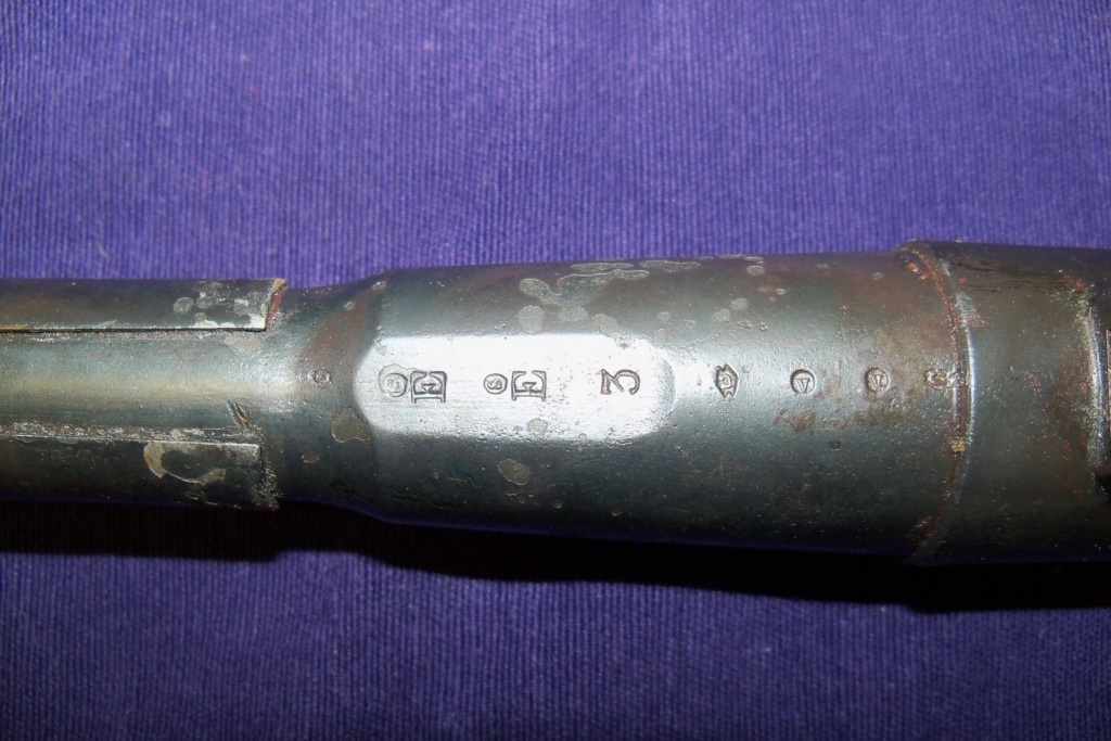

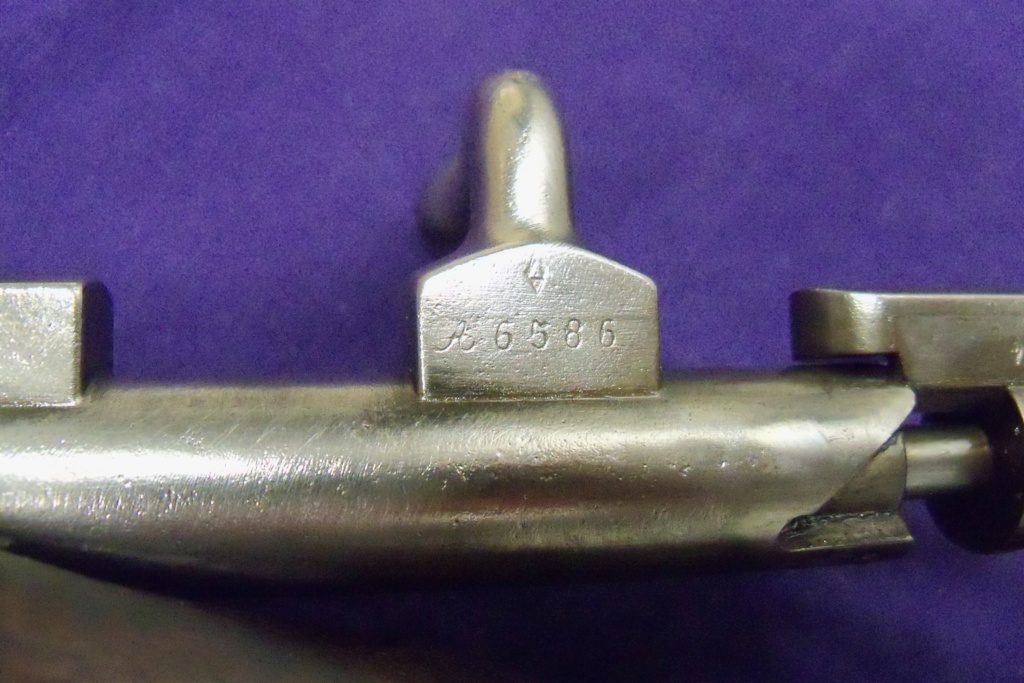

Toujours est-il que le canon de l'arme A6586 a été produite en 1892
Berthier 1892 matricule F1111 - Page 2 100_7511
Plus précisément au mois de mars, ce qui est un peu trop tôt pour un mousqueton Mle 1892:

Le macaron de crosse est malheureusement illisible donc impossible de savoir avec précision le mois de réception de l'arme complète.
