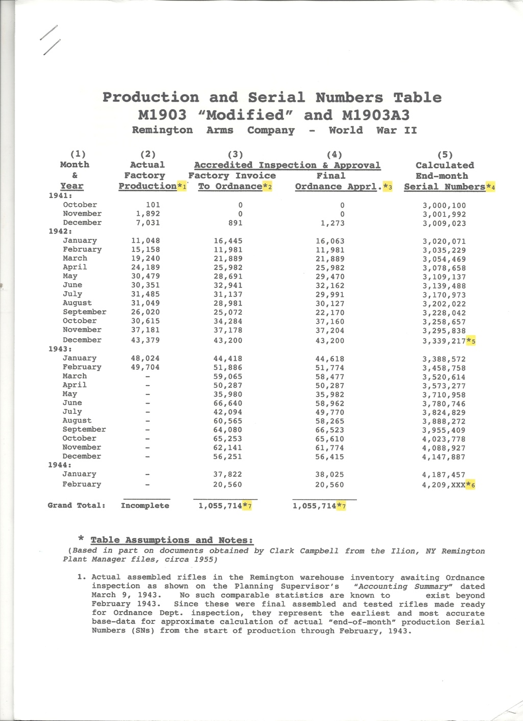

Voici quelques tableaux de production du 1903 toutes variations et fabricants confondus.
A comparer scrupuleusement avec le Brophy et Canfield car certaines " discrepancies" peuvent apparaître selon les auteurs.
Je vous les livre "brut de source" en vous laissant le soin de les interpréter selon le contenu de vos coffres.

Le second tableau vient du site "vishooter"
Le troisième tableau… je ne sais plus, peut être FEDER l'a placé ici, mais pas certain.
Attention, il ne faut pas se baser sur la date du canon pour dater une arme.
Le canon est une pièce "volatile", il est peut être resté au fond du bac sur la chaîne de montage et être monté des semaines après la date de fabrication du boitier culasse.
Pour le bouquin, sans trop se ruiner il y a 'Illustrate guide to the 03 SPRINGFIELD SERVICE RIFLE" by Bruce N Canfield",
j'ai payé 48€

Ne pas si fier à Oldguns car il y a des erreurs sur les 1903A3. Par exemple d'après eux mon A3 serait de 1942 alors qu'il est de fin 1943 (4 075 4XX).
En revanche sur Vishooter, RAS.
Il ne faut pas se fier à la date du canon. Les boitiers étaient produits et on prenait un canon dans le stock disponible pour le monter ce qui explique que souvent la date du canon est inférieure d'un ou quelques mois à la date de fabrication du boitier.
Damien

Effectivement… REMINGTON a commencé la production au # 3.000.000 en Octobre 1941indianadam a écrit:Bonjour,
Damien
Le votre 4.075.XXX s'écarte donc de plus 1.000.000 unités ce qui ferait une production moyenne de 71.650 unités par mois alors que la production moyenne de 1943 est de 26.800 unités.
Je possède un 1903A3 , canon 11-1942 et boitier 02-1943

Pour comparaison mon boitier est de novembre 1943 et le canon de septembre 1943 (canon 2 rayures)
J'avais un autre 1903 A3 N°3 872 XXX d'Aout 1943 et le canon était de Juillet 1943 (canon 4 rayures)
Damien
