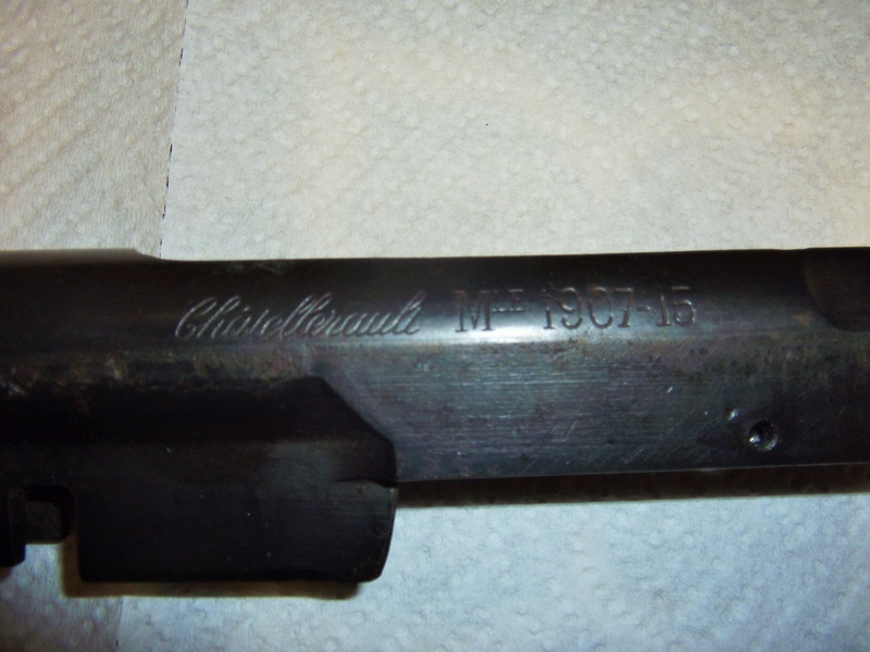

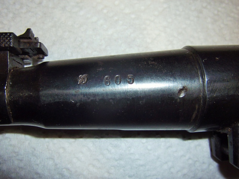

Fusil de Infanterie Modèle 1907-1915 ... Manufacture Nationale d'Armes de Châtellerault
Pas d'année ou de fabricant sur le côté droit du canon
C'est tout ce que j'ai obtenu pour cette arme à feu, car je l'ai acheté comme un canon / boite de culasse pour restaurer sa configuration d'origine.

Message  Invité Sam 29 Avr 2017, 09:15
Notés, merci.
Le K 170XX réceptionné en mai 1916 colle bien avec les autres (et comme je n'avais aucune arme pour avril et mai, ça tombe bien). E 6XX aurait dû être de début 1917, je dirais. Un seul E d'épreuve sous le canon, non daté. On dirait qu'il n'a pas passé la deuxième épreuve avec le canon monté sur le boîtier, non?
Si j'ai bonne mémoire, c'est ça, 1ère épreuve, canon seul, E sur le méplat et parfois le mois est frappé sur le côté du canon, puis 2 ème épreuve canon monté sur le boîtier de culasse, deuxième E et chiffre du mois frappé sur le méplat. Par contre, l'année d'épreuve du canon, je ne sais pas quand elle est frappée, ni les lettres de la manufacture.

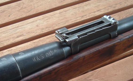

kirvari39 a écrit:un des dernier rentré , St Étienne 07/15  1916 macaron de crosse illisible , épreuve du canon 12 , P560xx guidon carré avec emplacement rond pour pastille luminescente  ainsi que deux emplacements sur la hausse , les pastilles phosphorescents ont disparu  ....
C'est marrant, j'ai son grand frère Mas 1916  Idem hausse et guidon.
Nombre de fusils 1907-15 et M16 produits - Page 2 Ha210
Nombre de fusils 1907-15 et M16 produits - Page 2 Ha110
Je ne sais pas pour l'épreuve du canon  Embarassed comme je tir avec, je n'aime pas toucher à la mise en bois.

Message  1886lebel Sam 29 Avr 2017, 18:06
Je ne sais pas pourquoi il n'y a pas de deuxième marque E, mais ce canon a été tiré et utilisé. Je regardais tout le canon pour tout autre type de marque, rien. La seule autre chose qui est marquée sur le canon est la planche de hausse qui est marquée par un 'PF' en une cercle qui pourrait être pour la Société Générale des Établissements Pathé Frère.
Nombre de fusils 1907-15 et M16 produits - Page 2 72113
effectivement une petite centaine de numéro de série d’écart, tu as un macaron lisible sur la crosse ?

Message  Invité Sam 29 Avr 2017, 19:47
Non rien de lisible malheureusement
