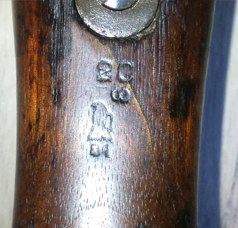

Il y a des canons d'US17 pratiquement neufs à l'armurerie Daniel Dekaise à Wavre Belgique.
Daniel a recanonné mon US17 Winchester avec un canon d'origine WRA 11-18, pratiquement neuf![US17 en 300 Savage 20151010](https://i.servimg.com/u/f71/16/17/84/81/20151010.jpg)
Je ne connais pas les démarches pour faire recanonner une arme détenue en France par un armurier situé en Belgique.
Le faire importer par un armurier Français habilité???
