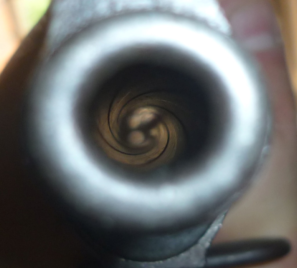

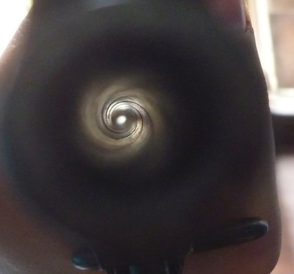

Re: US17 en 300 Savage
Je pourrai pas faire mieux que ces 2 photos là: (impossible de prendre depuis la chambre)
En reprenant une photo déjà utilisée, j'ai l'impression de voir comme 2 points de soudures en bas ici:
Caym- Pilier du forum
- Nombre de messages : 2197
Localisation : Au phare ouest
Guère possible d'aller souder là !
C'est plutôt la fraise qui a vibré au changement de métal, en faisant la coupe.
On dirait d'ailleurs que la frette est en 2 pièces, car il y aurait une première bague devant ; bizarre...
Notez que par ailleurs, le raccord souligné par la flèche ne serait pas si inquiétant, du moins tant que l'étui ne se fend pas. En effet, le frettage de la douille au collet doit empêcher les gaz de venir remplir cet espace, et d'y exercer une poussée vers l'arrière égale à "pression-maxi x section_frette", ce qui est beaucoup et pourrait arracher le filet de la frette, venant alors appuyer sur une culasse qui n'est prévue que pour encaisser routinièrement "pression-maxi x section_douille".
Mais dans le cas présent, on dirait que la chambre est cannelée ; alors l'étanchéité du frettage, faut peut-être pas compter dessus !
Sinon, les photos de la bouche et des rayures partant en spirale dans le canon, ça n'apprend généralement pas grand chose ; déjà qu'en observation directe c'est pas évident...
