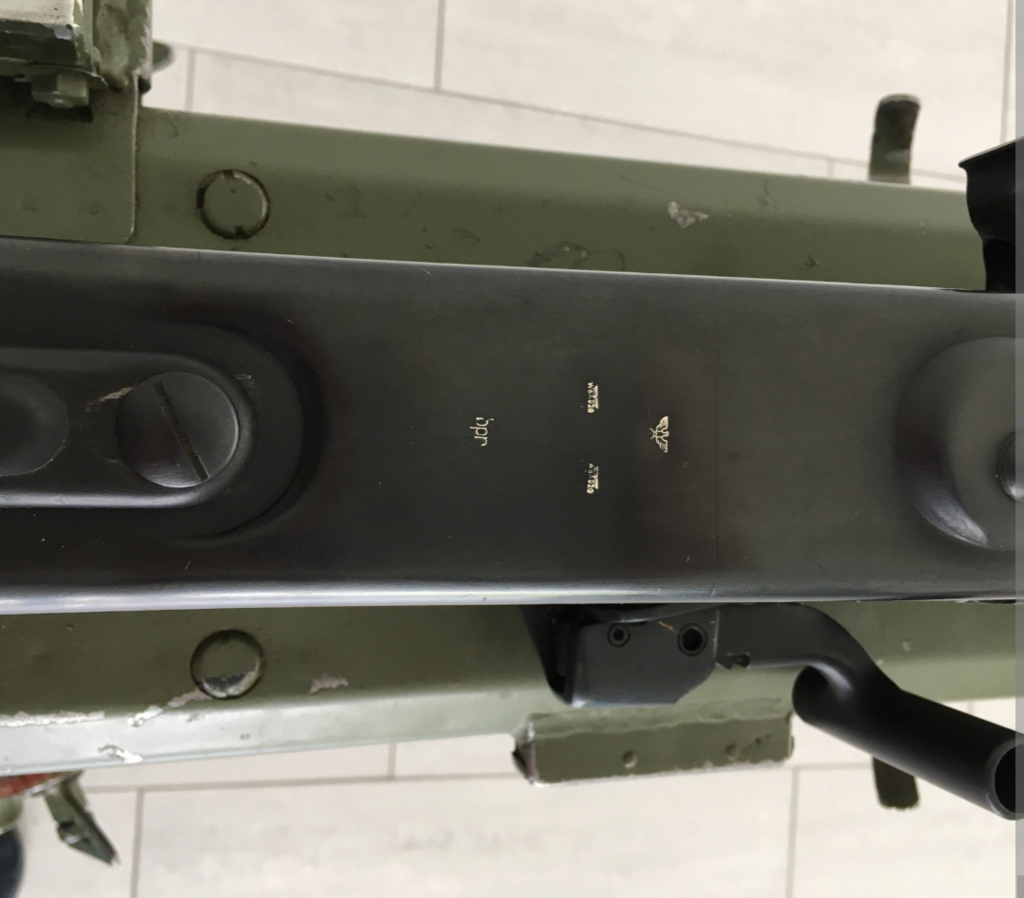

Hello,
De quelle fabrication cette MG 42?
Vous en pensez quoi marquages,wAa ?

Re: MG 42 identification
Le marquage n'est pas conforme ...
La date "NC" correspond à 1944 pour une série "i", mais dans ce cas, le fabricant est "cra" (Maget), dont le WaA est "11".
"swj" est le code de Steyr, dont les séries n'ont jamais atteint la lettre "i" et dont le code pour 1944 est "PJ", avec un WaA 623.
Beau marquage fantaisiste ...
... œuvre des Autrichiens (BH) après la guerre, pour le fun ???
Merci , j'étais sur qu'i y a avais bidouille..
Du coup sous le marquages blanc il y' peut être les vrais marquage d origine.
Parce que sinon l'arme en elle même et bonne. (Je suppose )
salut, le seul moyen de savoir est de l'avoir en mains.Jäger a écrit:Parce que sinon l'arme en elle même et bonne. (Je suppose )
Salut, je ne vois pas la bundesheer autrichienne faire ça.feder504 a écrit:Le marquage n'est pas conforme ...
Beau marquage fantaisiste ...... œuvre des Autrichiens (BH) après la guerre, pour le fun ???
Ce sont des faussaires qui ont fait ça à mon avis.
Des faussaires.. bizarre tout de même.
Il y'a quand même le marquages BH de l autriche.
Donc je pense que sous le marquages blanc il y'a un autres marquages.. Possible ?
Jäger a écrit:Il y'a quand même le marquages BH de l autriche.
Les marquages sont frappés , le blanc n'étant là que pour les faire ressortir à la photo.
Jäger a écrit:Des faussaires.. bizarre tout de même.
une équipe de rigolo a maquillé un quantité non négligeable de M53 yougoslave en MG42, bon nombre de personne ce sont fait arnaqué.
Avec cette machine il suffit de tomber sur une carcasse BH pas chère de chez steyr trés fin de guerre où le marquage est pour le moins très finnement gravé, de faire un marquage farfelu sans respecter les caractérisriques du fabricant et de trouver un pigeon.
Je resigne sur le fait que ce n'ai pas la Bundesheer qui a fait ça, car ça leur n'ai d'aucun intêret.
