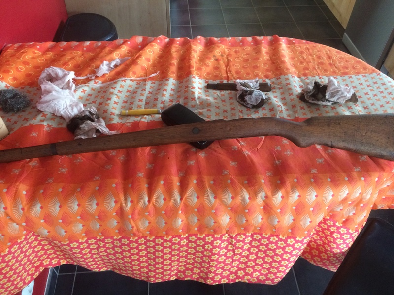

C'est un Gew.98 dit "de transition" (appellation collectionneur qui n'a rien d'officielle)
Pour l'origine, ben, c'est marqué dessus.
C'est un Amberg de 1917.
Reconditionnement dans l'usine Mauser en 1934 (marquage S/42k sur la hausse plate en remplacement de la hausse escargot).
Il a l'air tout au N° (8696), sauf la crosse (N°7997).

Oui c'est exact , la crosse n'est pas au même numéro. Je n'arrive pas à lire le calibre ,je vois juste le 7,... le reste est effacé. Peut on savoir exactement le calibre?

7,92 comme tous les Mauser allemands. ![Wink](https://2img.net/i/fa/i/smiles/icon_wink.gif)
Il y a aussi le marquage S derrière la hausse, montrant qu'il est prévu pour tirer la balle sS (lourde) mais ce sont tous les Mausers à partir de 1905 qui sont comme ça.
Donc, rien d'inhabituel sur celui-là.
C'est une arme courante, très bonne pour le tir avec cette hausse.

il me semble que le bois est un 98 export trèfle devant le tenon anti recul (brésil ou autre ) pas un allemand pur .il faudrait voir les poinçons tenon baïonnette , embouchoir , grenadière ...
toulon44- Pilier du forum
- Nombre de messages : 1809
Re: Identification mauser g 98
toulon44 a écrit:il me semble que le bois est un 98 export trèfle devant le tenon anti recul (brésil ou autre ) pas un allemand pur .il faudrait voir les poinçons tenon baïonnette , embouchoir , grenadière ...
Je pense la meme chose , la crosse a une encoche qui permet de recevoir le clip du garde-main sur les bresiliens par exemple.de plus en 17 les crosses Allemande ont un oeillet de demontage.De plus le marquage sur l'embouchoir correspond parfaitement au model Bresilien type 1908.
On trouve beaucoup de remontage de ce type.
Pas tous. Certains modèles de fin 1916 ont l'oeillet, et certains de début 1917 ne l'ont pas.
Ça a dû dépendre des stocks de crosses déjà fabriquées au moment du changement de modèle.
Par contre, tu as raison pour l'encoche du ressort de gardemain supérieur. C'est typiquement export.

Faudrait une photo du plat coté droit de la crosse juste à coté du disque que tu as démonté et pris en photo.
Là, normalement, il y a un poinçon bien particulier. Il nous aidera à dater la crosse.

le poinçon ressemblant à un 3 sur la rondelle de crosse typiquement brésilien

C'est celui sur le bois que je voudrais voir...![Wink](https://2img.net/i/fa/i/smiles/icon_wink.gif)

sur la joue de crosse je ne pense pas qu'il y ait quelque chose , par contre on voit bien le trèfle sur la photo 3 à l'avant du tenon c' est ce qui m'a orienté vers le brésil et qui semble se confirmer avec la pastille de crosse .
pour moi c'est une remise en bois d'une mécanique de 98 transition .
hypothèse en attendant les photos donc !!

Normalement sur la joue de crosse des M1908 brésiliens, il y a un poinçon bien spécifique (et différent selon que c'est un modèle précoce ou tardif).
J'ai un Gew.98 malheureusement remonté avec une crosse brésilienne et à ce moment là, je ne connaissais pas la signification des ces poinçons.
Je m'étais alors penché sur la question![Wink](https://2img.net/i/fa/i/smiles/icon_wink.gif)
https://www.tircollection.com/t31120-gewehr-98-avec-etoile-de-david#417929

tu as raison ,si la crosse n'a pas été poncée on devrait voir un de ces poinçons

J'ai été d'ailleurs tellement été surpris de rencontrer cette configuration que du coup j'ai littéralement tout désossé pour vérifier la cohérence de l'ensemble devant le propriétaire médusé qui venait de l'acquérir...

les joues de la crosse ont je pense été poncées et est ce que le B dans le cercle ne serait pas un reste de ça ? ou une variante frappée sur les exports (posté par françois dans son post sur le 1908 brésilien ).

Merci de vos réponses, le B ressemble exactement au B de la photo. Il est bien dans un cercle , mais sans le motif autour.
