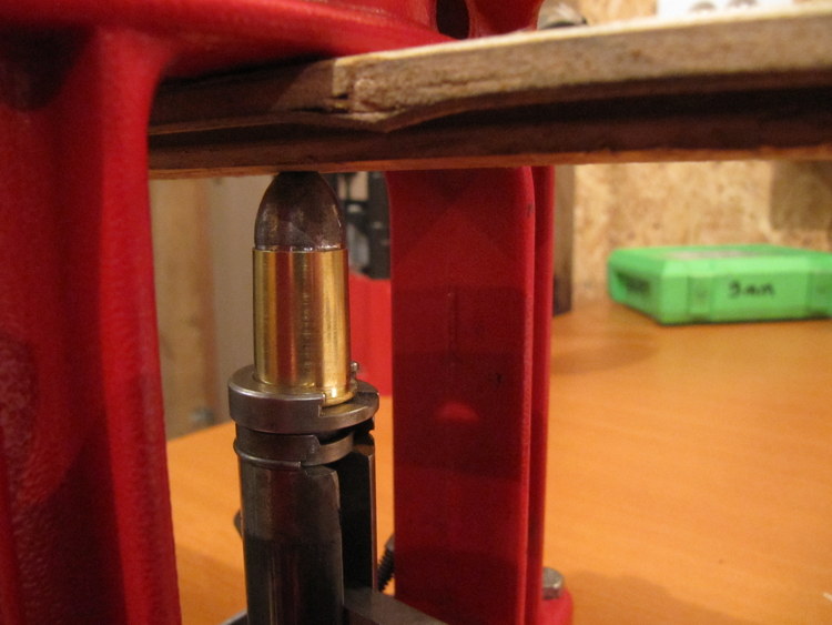

en attendant de trouver des douilles de 56-50 qui étaient en rupture et avant d'investir dans un JO à 200€ sur NB j'ai essayé de modifier une douille de Lebel "pour voir".
douille retaillée , expansée avec une ogive de .50 browning à coup de maillet , alésée avec une perceuse sans fil et un foret de 11.5 mm , ogive siègée dans un étau .....
pistolet Rolling block 1871 Army 10-img15
pistolet Rolling block 1871 Army 21-img12
.... c'est une galère pour pas grand chose et le diamètre est insuffisant pour l'extracteur No .... du coup sur les conseils d’Édouard Labrocante j’ai investi dans un lot de "chères" douilles en 56-50 Very Happy
découpe grossière des étuis à la scie
pistolet Rolling block 1871 Army 19-img14
puis mise à la cote au case trimmer .
recalibrage au maillet dans un outil maison ( à base de canon de mauser modifié chasse Very Happy )
pistolet Rolling block 1871 Army 26-img12
mise en place de l'ogive sur 1.3 gramme de PN à la presse avec un autre bel outil pistolet Rolling block 1871 Army 404219
pistolet Rolling block 1871 Army 10-img14
et voila yapluka pistolet Rolling block 1871 Army 647148 pistolet Rolling block 1871 Army 647148 pistolet Rolling block 1871 Army 647148
pistolet Rolling block 1871 Army 11-img16

pistolet Rolling block 1871 Army 72113  NON. je n'en ai pas éprouvé le besoin. il y a quelques années j'avais déjà essayé le pistolet d’Édouard  (Labrocante). comme il il utilisait avec bonheur du 56-50 je n'ai pas chercher à innover Very Happy
le .50 c'est 12.7 mm. avec du 14mm ça doit surement coincer  Idea
pistolet Rolling block 1871 Army Empty Re: pistolet Rolling block 1871 Army
Message  CLOSDELIF 25/5/2020, 13:31
voxan a écrit:pistolet Rolling block 1871 Army 72113  NON. je n'en ai pas éprouvé le besoin. il y a quelques années j'avais déjà essayé le pistolet d’Édouard  (Labrocante). comme il il utilisait avec bonheur du 56-50 je n'ai pas chercher à innover Very Happy
D'une manière générale, suivre les pratiques d' Edouard au niveau rechargement, est une excellente voie pour la réussite !!!
