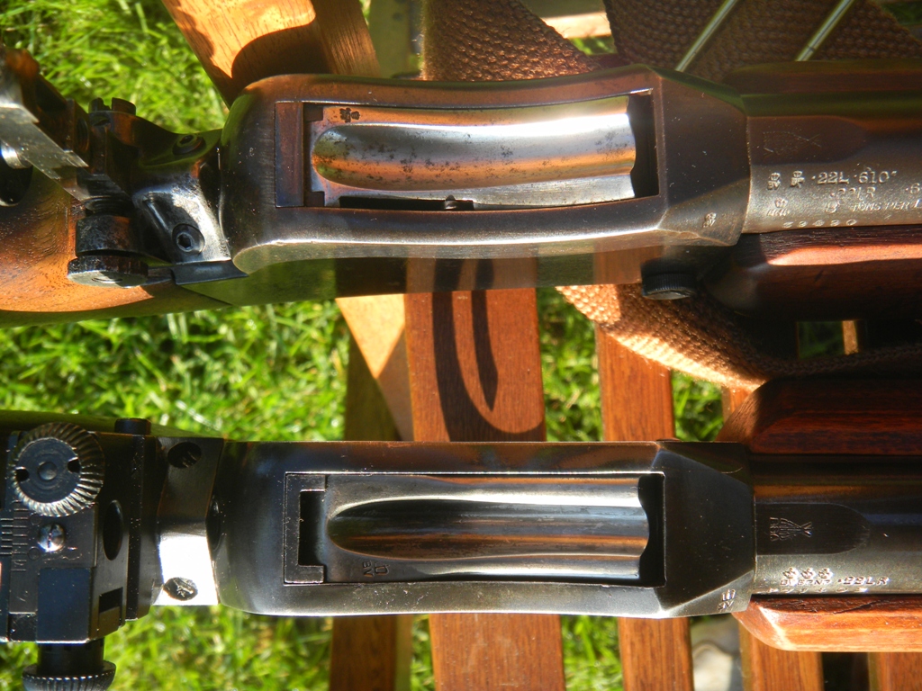

je lisait ce post ce matin avec mon petit café ,lorsque je fit des bonds sur ma chaise , raf a parfaitement raison , tigroujaune50 , laurent c ,vos BSA 12/15 n'en sont pas ,il s'agit de BSA 12 qui on été a l'époque  "modernisées en 12/15 ,en leur montant des leviers de ce modéle ainsi que la crosse qui va avec.
c'etait trés courant ,et économique pour avoir une arme au goût du jour.
a mon sens ,cela ne leur enlève rien d'un point de vu historique car cette conversion était courante et , certaines firmes ne le proposait pas (parker-hale)
la différence entre l'arrière du boitier d'une 12 tout en arrondi et une 12/15 l'arrière est en angle droit
voici une photo des deux modèles (en bas , la 12/15)
BSA 12/15  - Page 3 Dscn3019
de plus , sur la 12/15 , l'indicateur d'armement a disparu(en bas , la 12/15)
BSA 12/15  - Page 3 Dscn3020
et enfin , la ligne de visée a été abaissée sur la 12/15 , ce qui a été rendu possible par la suppression de la hausse (sur une 12 remise au goût du jour ,on doit trouver le trou de fixation de la hausse ) ,donc ,le fraisage en queue d'aronde du guidon est réalisé directement sur le canon a la différence de la 12

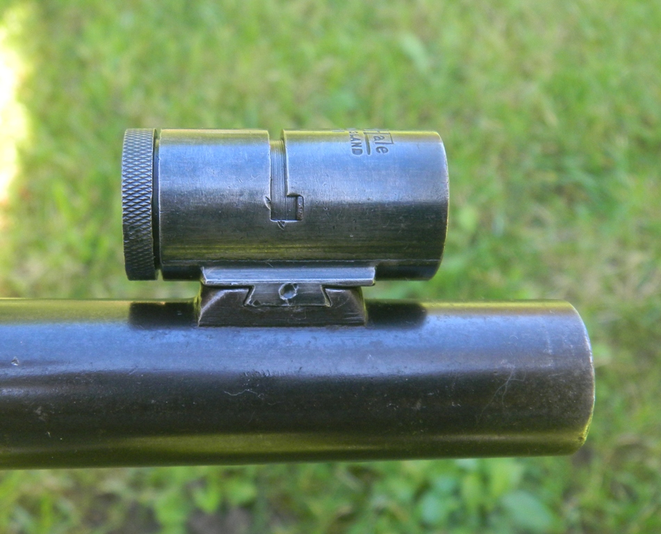

Bonjour à tous, suite à la demande de veflat, je viens de réaliser quelques photos , afin de bien différencié ma bsa. Elle a donc bien un boîtier arrondi, elle n’a plus l’indicateur d’armement, et je crois discerner un trou au niveau de la queue d’arronde du guidon.
BSA 12/15  - Page 3 561cfb10
BSA 12/15  - Page 3 B3e8d110
BSA 12/15  - Page 3 B120a410
