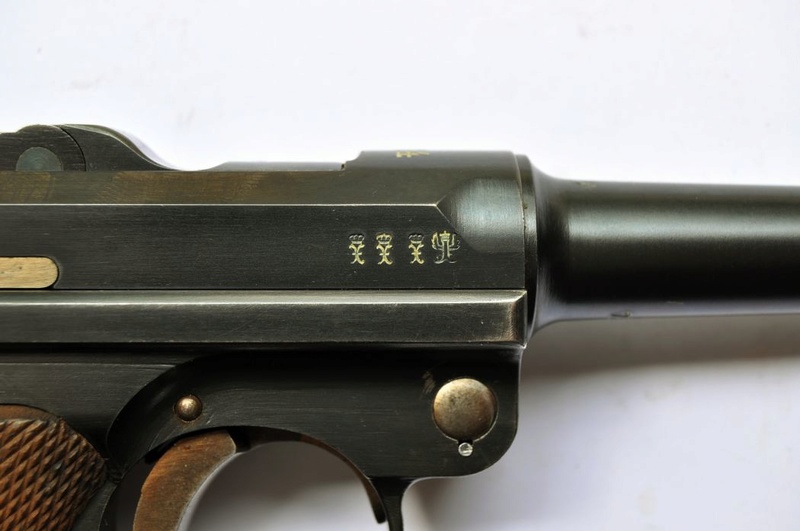

Quelqu'un peut il me dire ce que sont les marquages sur la photo prise sur mon Luger de 1914 ?
C'est un DWM...
D'après ma doc, pour un DWM de 1914 militaire, les 3 premières marques en partant de la gauche seraient des marques de réception (receiver acceptance mark), puis le German Military Test Fire Proof... Sauf que je trouve pas ça super ressemblant avec ce que montre ma doc (photo 2). Les "pattes" et les ailes ça va, mais la tête bof...![marquages P08 1914 Screen10](https://i.servimg.com/u/f62/19/62/31/33/screen10.jpg)
![marquages P08 1914 Img_2010](https://i.servimg.com/u/f62/19/62/31/33/img_2010.jpg)
Seconde question, en 1918, les numéros de série vont de 121 à 6248 s... "9845 a" ça vous semble bon alors ? Moi je pense que oui mais j’aimerais la confirmation d'un érudit...![old](/users/2915/75/04/29/smiles/363869.gif)
C'est un DWM...

Les numéros de série, j'ai fini par comprendre....
ça va de 10 000 en 10 000... exemple, de 1 à 10 000, puis 1a à 10 000a, puis 1b à 10 000b, etc... (pour les modèles militaires)
Pour les marquages, le 3ème en partant de la gauche serait la réception par l'armée allemande pour la WWI.
Reste ce 4ème marquage en partant de la gauche qui n'est pas exactement conforme à ceux présents dans mes docs...
![study](https://2img.net/i/fa/i/smiles/icon_study.png)

Quelle est cette doc , le der aigle du bas est très fantaisiste !
Celui de l'arme est typique et bien sûr le bon !
Le mag pour quel n° et lettre ?

lu1900 a écrit:Quelle est cette doc , le der aigle du bas est très fantaisiste !
Pour ma doc, voir l'image ci-dessous...
Le numéro de l'arme est 9943a (ou d, j'ai du mal à lire)...
![marquages P08 1914 Img_2012](https://i.servimg.com/u/f62/19/62/31/33/img_2012.jpg)
![marquages P08 1914 Img_2011](https://i.servimg.com/u/f62/19/62/31/33/img_2011.jpg)

Ce livre est complètement dépassé!

kri1942 a écrit:Ce livre est complètement dépassé!
Sans doute mais les marquages ont pas du beaucoup changer...
![lol1](/users/2915/75/04/29/smiles/356276.gif)
et puis il y a TCAR pour affiner...
![marquages P08 1914 2863987946](/users/2915/75/04/29/smiles/2863987946.gif)

Charge douce, changer les ressorts (voir chez un armurier de Toulouse), tu peux changer l'extracteur mettre le tient de côté pour le préserver.
Surtout trop vite écrit , le Costanzo , vieux lui aussi est bien plus fiable & complet !!

voxan a écrit:manath34 a écrit:
le même volatile sur un DWM de 13
OK, merci... Et je suppose que le poinçon de réception est différent d'un contrôleur à l'autre ? D’où des lettres gothiques différentes ?

Avec ce n° 9943 a pour un 1914, ton arme est proche de celles ne comportant pas de tenon de crosse ...
En a-t-il un ?
La production estimée pour les DWM 1914 militaires est de 38000 exemplaires environ, les derniers étant répertoriés dans la série "c".
Le tien a un peu "mangé", mais bon, il est vivant, et c'est le principal ...
En a-t-il un ?
- Nombre de messages : 9913
Re: marquages P08 1914
feder504 a écrit:Avec ce n° 9943 a pour un 1914, ton arme est proche de celles ne comportant pas de tenon de crosse ...
En a-t-il un ?
Le tien a un peu "mangé", mais bon, il est vivant, et c'est le principal ...![]()
Oui, si je ne me trompe pas il en est doté....
![marquages P08 1914 Img_2013](https://i.servimg.com/u/f62/19/62/31/33/img_2013.jpg)

Voici un de 1914 sans tenon de crosse, dans la série a, avec des poinçons de contrôle différents des modèles suivant avec tenon de crosse:
![marquages P08 1914 P_08_d10](https://i.servimg.com/u/f62/16/71/17/04/p_08_d10.jpg)
![marquages P08 1914 P_08_d11](https://i.servimg.com/u/f62/16/71/17/04/p_08_d11.jpg)
![marquages P08 1914 P_08_d12](https://i.servimg.com/u/f62/16/71/17/04/p_08_d12.jpg)

Moins beau , mais qui perdure aussi...
https://www.tircollection.com/t30440-p-08-dwm-1914

Merci de nous renvoyer à ton article, Patrice! Celui que je présente plus haut a été vendu à un tireur du sud de la France, par Le Hussard, quand il était autorisé à vendre des 1ère et 4ème catégorie (il y a plus de 10 ans).
Ce sont les deux seuls que j'ai vu en France! Alors, les heureux propriétaires de P 08 de 1914, vérifiez si votre arme a oui ou non un tenon de crosse...
