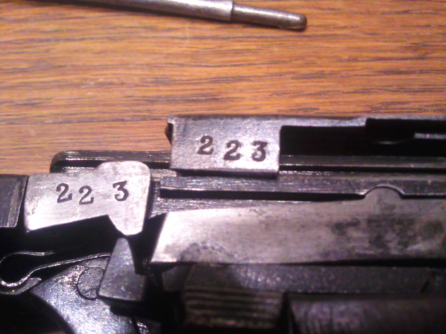

Mauser 1914 (& 14/34)   3016321946                Mauser 1914 (& 14/34)   732574 Mauser 1914 (& 14/34)   732574 Mauser 1914 (& 14/34)   732574
Mauser 1914 (& 14/34)   Photo565
Mauser 1914 (& 14/34)   Photo563
Mauser 1914 (& 14/34)   Photo564
Mauser 1914 (& 14/34)   Photo575
Comme tout les "7,65" de l'époque, petit format.
Mais la prise en main est confortable & aisée.
Détente sympa (militaire, pas sport). Visée aussi.
Mire dérivable.
Démontage: les deux vis de la crosse, & c'est tout! Le reste s’emboîte. Démontage & remontage assez simple (attention au ressort gicleur! Mauser 1914 (& 14/34)   248959     Embarassed ).

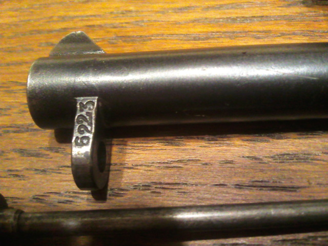

Exemplaire au N°, semble t'il.
Mauser 1914 (& 14/34)   Photo566
Mauser 1914 (& 14/34)   Photo568
Mauser 1914 (& 14/34)   Photo567
Un peu de piqûres, & crosse fendue/recollée. Sinon, bon état.
