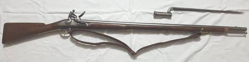

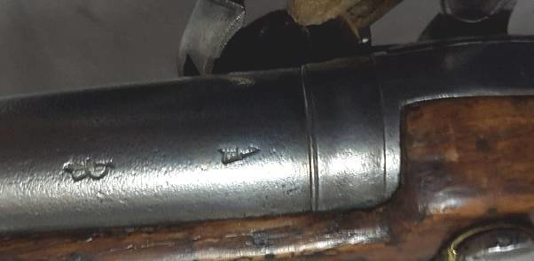

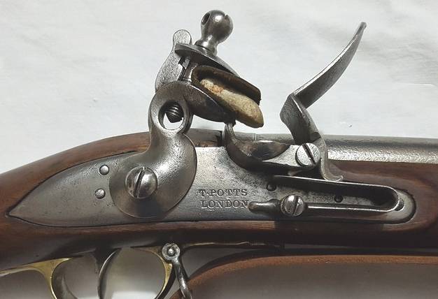

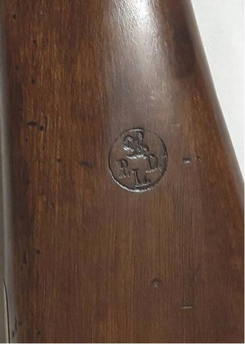

voici mon dernier achat Brown Bess T Potts ....à quelle année peut on le dater?... certain me disent que cela pourrait être des armes envoyés aux chouans par les anglais. Sachant également que T.POTTS a fabriqué pour l'armée anglaise des mousquets utilisés pour waterloo

vu le macaron PDL (Propriété De L'état) surmonté du coq, c'est India Pattern acheté par la France en 1831 pour équiper la garde nationale

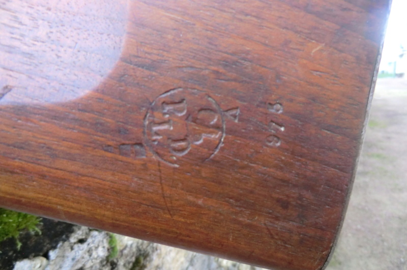

Ce n'est pas un Brown Bess mais un réglementaire fabriqué en Belgique pour la France par Hanquet

Bonjour Labrocante,
pas du tout d'accord avec toi,
si ça ce n'est pas un India Pattern, alors je vais jouer à la marelle!
La platine est signée de Thomas Pottts ( 1780-1842), élu Maître de la Compagnie des fabricants d'armes de Londres en 1801. C'était un des principaux contractants de l'Ordnance ( pour la Couronne britannique) et fournisseur attitré de l'East India Compagny entre 1827 et 1842.
Le canon porte les Proof Marks du commerce, ce qui est normal pour une arme destinée à l'export
La crosse que tu présente avec la joue visible est certainement d'un fusil style An IX " n°1". Elle porte également le macaron des armes attribuées par le gouvernement français à la Garde Nationale. Le fusil a pu effectivement être fabriquée par Hanquet pour l'export et normalement porter le"Perron" d'épreuve de Liège, mais ça n'a rien à voir avec le fusil de Caban 24.

rep
Effectivement mon arme porte le perron de Liège mais là le propos était de montrer une crosse d'un autre modèle avec le marquage P D L et le coq.
Quand au Brown Bess je suis d'accord avec toi,s'en aie un.

la rédaction de la réponse prêtait à confusion en commençant directement par "Ce n'est pas un Brown Bess..", j'ai cru que tu parlais du fusil sujet de ce post, ouf !
