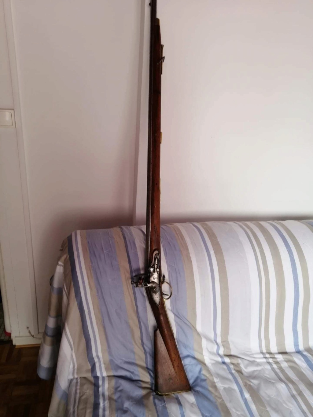

On me propose ceci, mais n'y connaissant strictement rien aux armes britanniques, que pourriez vous me dire sur se qui me semble être un Brown-Bess ?
Le chien semble avoir été cassé et ressoudé, et une vis n'est pas bonne. Longueur totale : 140 cm. Manque la baguette. A part ça, je me pose pleins de questions :
L'absence de couronne désigne une fabrication pour la compagnie des Indes non ?
A part la baguette, est-il complet ?
Il me semble court, raccourcis ou modèle spécifique ?
Mème dans cet état, est-ce une pièce intéressante à acquérir ?
Une fourchette de valeur approximative ?
Merci à vous
Merci à vous

Re: Brown Bess
Pâtre a écrit:
Drôle d’allure, ce lion.
D'après se que j'ai compris, ce lion se retrouve sur les Brown-Bess construit pour la compagnie des Indes :
https://www.enochsantiquearms.com/store/p119/East-India-Company-Brown-Bess-Carbine.html
https://www.tapatalk.com/groups/britishmilitariaforums/eic-brown-bess-musket-questions-t8582.html

Re: Brown Bess
Ça ressemble effectivement à un Brown Bess India Pattern 1812.
La longueur est assez bonne (mon India Pattern fait 141cm de long).
Le chien semble effectivement ressoudé.
Le lion, pourrait être celui de la EIC (East India Company), donc arme commerciale. L'absence de la couronne surmontant les initiales royales GR dénote une arme non réglementaire. Toutefois, l'armement fourni à l'EIC était identique aux modèles réglementaires, hormis les marquages et poinçons.
Le lien pour voir mon India Pattern 1812 si tu veux comparer les détails :
https://www.tircollection.com/t36123-brown-bess-india-pattern-1812?highlight=brown+bess+1812
Je suis membre du forum britannique "British Militaria Forum" et je peux leur demander une identification plus précise.

Re: Brown Bess
Merci pour ta réponse Oxi.
J'ai justement regarder le tiens (vraiment une superbe pièce au demeurant) avant de poster, mais j'ai l'impression qu'il y a quelques différences. Il à notamment l'air plus pataud. Si tu peux le poster sur le forum dont tu parles, je t'en serais très reconnaissant.
Deux nouvelles photos :
