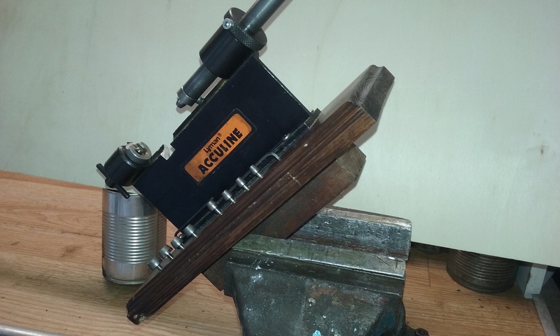

Tout a fait exact ! voici le mien avec quelques petites modification , tout d'abord la balle de golf pour éviter de se blesser le creux de la main (tout a fait appréciable),
son support est un bout de planche un peu arranger pour le rangement des pilotes et les clés allens , et un carré de 4x4 en dessous pour la prise en étau , l'entaille dans le châssis est pour le passage du serre douille automatique de chez Lee (qui n'est pas très pratique)
