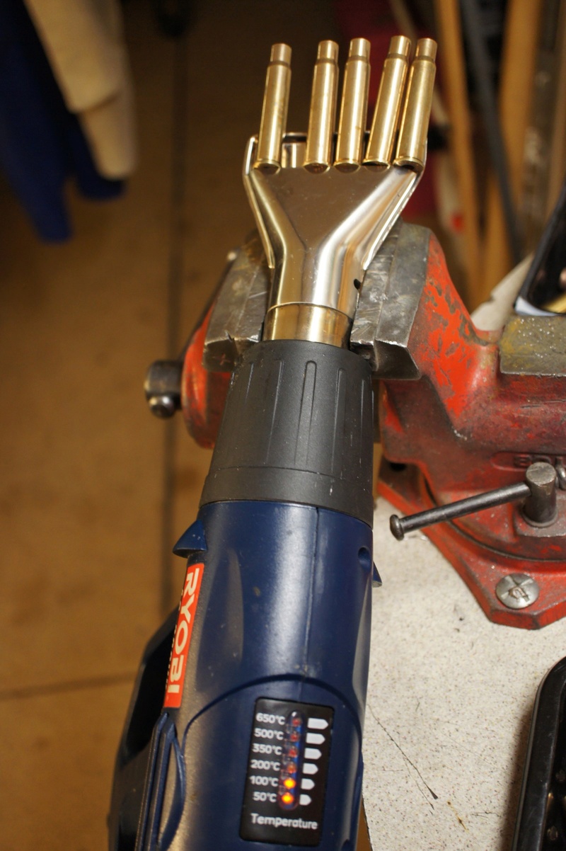

Un passage sous l'eau en guise de rinçage puis séchage sur le bec de mon décapeur tenperature moyenne ± 100 celcius quelques secondes !

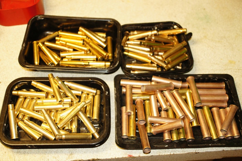

Mes premiers essais
avant
après

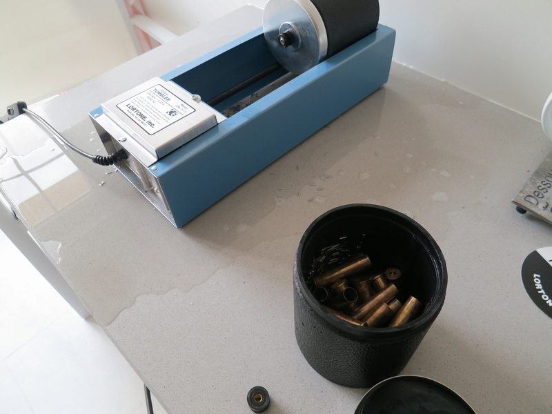

voici quelques photos prises lors des "opérations" de nettoyage avec le tumbler.
voici l'emplacement prévu pour le tumbler humide, au bout de l'établi où est positionné mon matériel de rechargement.
C'est une des raisons qui m'ont fait choisir le "LORTONE 2 x 1 kg" : son faible encombrement
Pour ce premier essai, j'ai décidé de pratiquer dans ma cuisine...mon épouse n'étant pas là, ça "tombe bien"
il me reste des douilles de "45-70" chargées PN, que je n'avais pas données à ENHABDEC pour qu'il me les nettoie avec son tumbler "Arsenal", ça tombe bien, elles ont été tirées il y a...heu...plus d'un an ?
J'y rajouterai une boite de 44-40 tirées ce lundi, et chargées PSF
J'ai acheté 1 kg de média, largement suffisant pour mes 2 tonneaux, qui n'ont besoin chacun que de environ 250 grammes; J'ai donc un peu de stock, au cas ou...

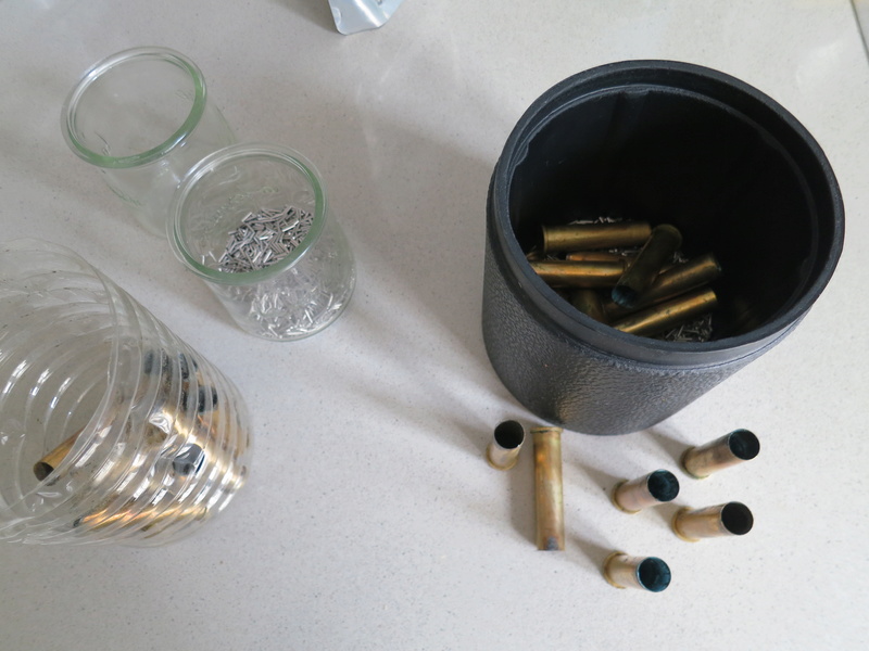

Et voilà une boite de 50 douilles de 44-40 dans l'un des tonneaux. L'autre recevra les douilles de 45-70. autre raison pour laquelle j'ai acheté ce tumbler: 2 tonneaux différends, utilisables ou non en même temps, selon les besoins.
après une petite minute de fonctionnement, je constate avec horreur que l'un des tonneaux fuit....le couvercle semble tourner "voilé", pourtant je suis sûr de l'avoir correctement fermé ! damned !
bon, je recommence: remplir le tonneau avec de l'eau jusqu'au niveau supérieur des douilles, une petite cuillerée à café d'acide citrique, et une "petite giclée" de produit vaisselle.
Et ça recommence à "tourner de travers" (le couvercle, pas le tonneau), et du coup à laisser s'échapper l'eau contenue dans le tonneau.
J'ai bien observé la mise en route, et vu le couvercle se mettre "de travers" quand le tonneau tourne; Il y a manifestement un "balourd" qui appuie sur le couvercle ...et je me dit que j'ai du mettre trop de douilles (et donc de poids) dans ce tonneau, qui contient 30 douilles de 45-70 !
Je recommence, et enlève cette fois-ci 10 douilles; Je pèse tout ça, et ça tourne autour de 1,45 kg...ça me parait correct comme charge, si on tient compte du poids du tonneau lui-même....
C'est reparti...et CA MARCHE: plus de fuite !

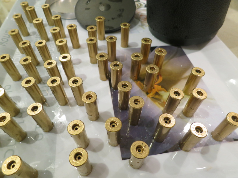

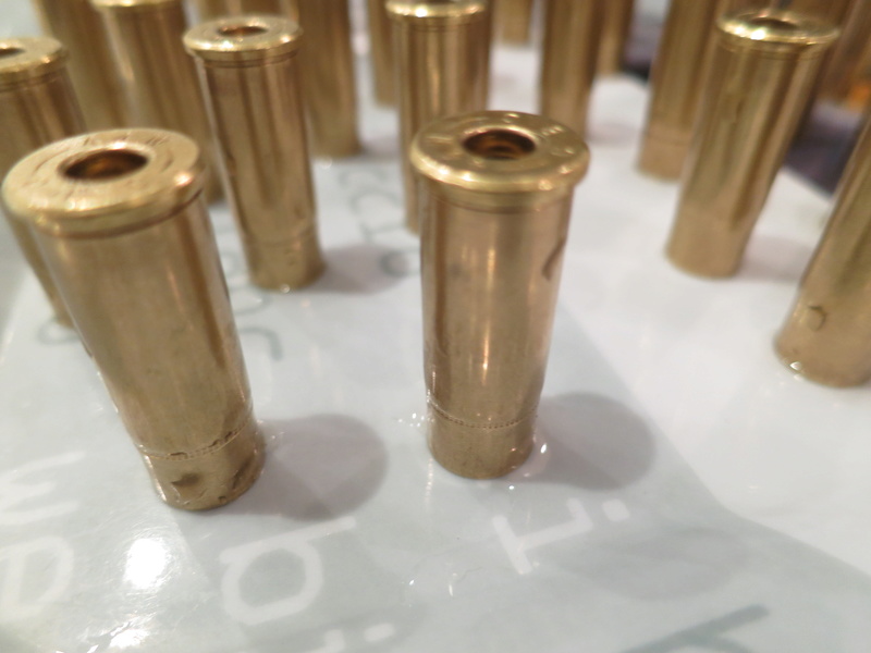

Et voici le résultat:
elles sont encore humides, bien sure; séchage prévu un peu plus tard, avec les douilles de 44-40.

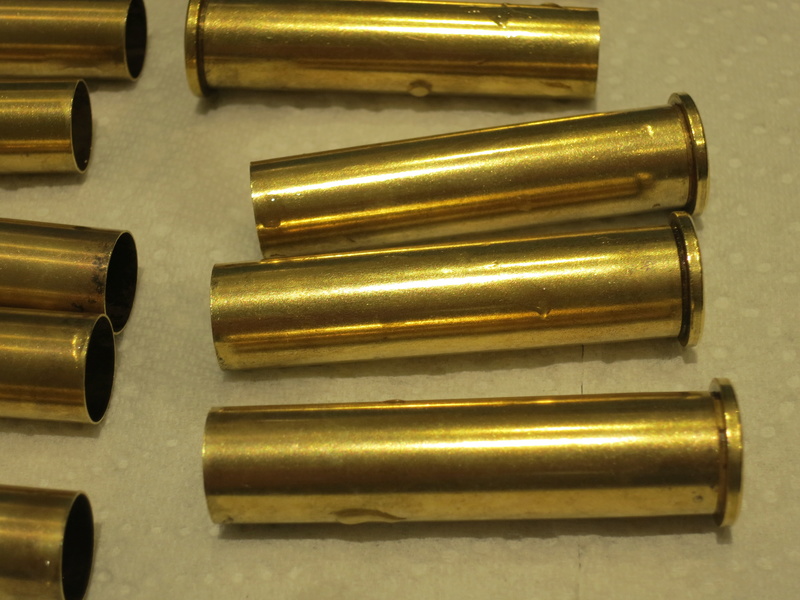

Le tonneau contenant justement les douilles de 44-40 à l'ouverture: juste un peu de mousse, le rinçage sera très facile et rapide.
n'ayant pas le matériel de notre ami Meadow Snake, je décide de faire simple: la passoire "plastique" de la cuisine fera l'affaire, et un récipient en dessous, (un saladier) si besoin
le résultat est très concluant, à mon goût en tous cas !

Et voilà.
La prochaine tournée se fera à l'atelier, seule la phase de "rinçage / séchage" se fera dans la cuisine.
Le tumbler ne fait pas de bruit par lui même en tournant, mais les douilles à l'intérieur du tonneau s'entrechoquent quand même et font un peu de bruit. Porte de la cuisine fermée, je n'entendais plus rien du tout.
Ca reste très supportable à coté du tumbler, mais dans l'atelier, surtout avec la minuterie...ça ne dérangera vraiment personne !
j'ai dans l'idée que je vais nettoyer mes douilles "un peu plus souvent"...surtout après les tirs à la PN....
Plusieurs fabricants de matériels de rechargmeent proposent ce genre de tonneau rotatif (RCBS, LYMAN, et d'autres encore), mais je trouve le "LORTONE" peu encombrant, sachant qu'ils en font de plusieurs modèles, dont certains de grandes contenances, donc pour "tous les goûts"

Et pour finir de vous convaincre, voici les résutats obtenus par un ami, avec son tonneau rotatif de marque "ARSENAL", qu'il avait acheté avant moi.
Je lui avais remis des douilles tirées....2 ans auparavant, chargées à la PN, et "oubliées" dans un coin...
(mais parfaites pour un test de ce genre", style "avant"/ après"):
même plus besoin de commentaires, non ?

Dans l'etui
Après rinçage, dans l'eau claire je plonge mon etui puit d'amorce vers le haut une paire de fois dans l'eau, l'ecoulement provoque une sorte de vortex qui décolle la petite pine vicieuse qui reste dans mon etui.
Le probleme est bien plus présent si je procède à l'operation trumbler humide etui amorcé.
Pour les gros diamètres de collets c'est bon mais pour les petits 6,5 ou encore plus petit l'amoncelement des pines à l'entree de l'entonoir du collet provoque un bouchon.
Une fois l'etui bien sec je frappe l'etui collet vers le bas une paire de fois sur un morceau de cuir ou plomb mou ou Téflon, une pine en travers dans le canon c'est pas le but.
