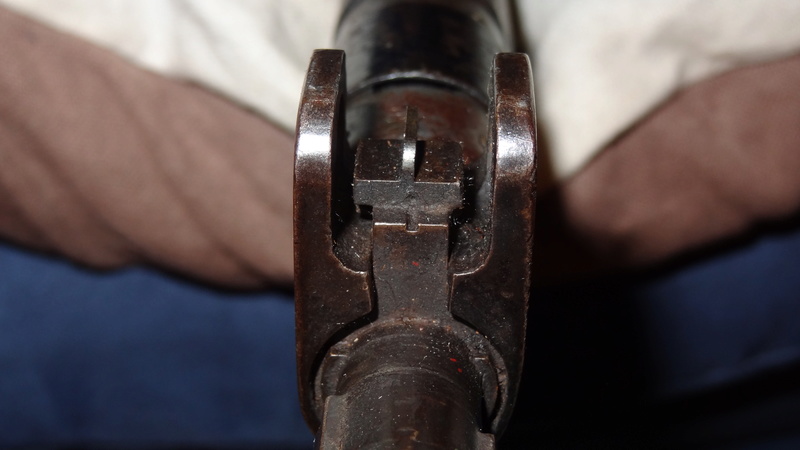

Message  HJJ Jeu 29 Juin 2017 - 21:32
trochy a écrit:Le passage de la goupille est abîmé, j'ai fais la même chose avec un chasse goupille non adapté...j'ai les boules..
Pour le guidon avant, arrière, côté, les 4T n'avaient d'origine qu'un seul type de guidon de monté, et surtout ils ont tous la vis de serrage.
Enfield N°4 Mk1 T - Page 2 Dsc00918
Enfield N°4 Mk1 T - Page 2 Dsc00919
Enfield N°4 Mk1 T - Page 2 Dsc00917Enfield N°4 Mk1 T - Page 2 Dsc00920

Message  feder504 Ven 30 Juin 2017 - 18:55
Ce type de porte-guidon (B1/CR61 SA) sans vis a été systématiquement refusé par Holland & Holland, qui utilisa exclusivement le porte guidon B1/CR60 SA, avec vis sur le devant (2 types de vis).
De même, le N°4 (T) reçoit uniquement le guidon Mk2, dont la base, à l'arrière, porte un pan incliné lisse, taillé en sens inverse de celui de la base du guidon Mk 1 qui, lui, est quadrillé.
La hausse Mk 1/1 (sans l'œilleton de combat) est normalement noircie, mais on peut trouver des planchettes polies.
Les hausses fournies à H&H par Enfield portent un poinçon de vérification sur le haut, du côté opposé à celui portant la marque de Singer (SM + date).
Il est assez improbable de trouver un N° 4 (T) dépourvu de la marque de zérotage "S", mais c'est (rarement) possible.
Néanmoins, l'absence de "S" sur l'arme doit éveiller la suspicion ...
Une autre chose importante : chez Holland & Holland, il y avait un vérificateur de Enfield, qui apposait un poinçon de contrôle sur l'un des côtés de la rainure de la noix du percuteur. Cet homme, "Harry" Hardwick, avait comme tout contrôleur son poinçon personnel. son code était "D6", et la marque apposée, haute seulement de 3/16", était constituée du code D6 surmonté d'une couronne stylisée, avec, en-dessous, un "E". Harry travaillant avec deux collègues, ce "E" peut se trouver dans 3 positions, normale, ouverture vers le haut ou ouverture vers le bas.
Infos tirées du livre "An Armourer's Perspective : .303 N° 4 (T) Sniper Rifle and the Holland & Holland Connection", de Peter Laidler et Ian Skennerton (1993), un bouquin bien détaillé mais pas très facile à trouver ...
Perso, l'ensemble porte-guidon/guidon me fait un peu tiquer ...
Pour le reste des détails, faut voir ...
Il faudrait aussi démonter la crosse, ou la dévisser assez pour vérifier si elle porte le n° de l'arme sur le dessus de la partie rétreinte passant à l'intérieur de l'embase, ce n° étant caché lorsque la crosse est montée.
L'absence de ce n° signale une crosse changée, non passée par H&H ...

Feder a répondu avec la même source que la mienne. HIJ, si tu comprends l'Anglais, ou au moins le lis, va sur milsurp.com. Les spécialistes sont pointus. Ton 4"T" n'est pas authentique. J'espère juste que tu ne l'as pas payé la peau des ouilles. Si il t'a été vendu comme un authentique T, tu peux te plaindre, sinon, amuse toi avec.

Message  HJJ Mer 12 Juil 2017 - 17:16
Bien ben, tout est dit, c’est un exemplaire N°4 Mk1 qui a reçu une promotion.
