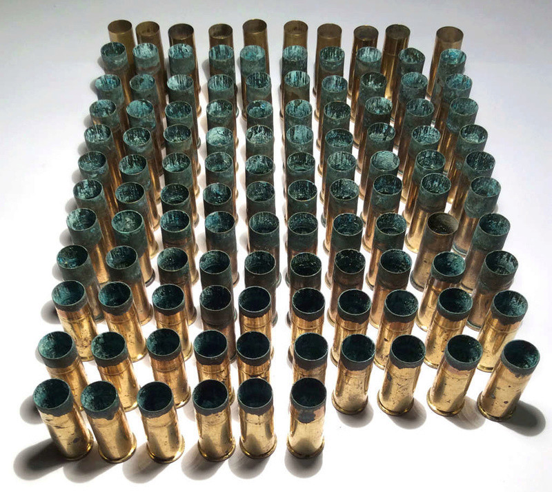

Un petit exemple du résultat avec nettoyage au "tumbler humide":
Les photos "parlent" d'elles-même, le genre "avant / après":
AVANT: étuis tirés avec chargement poudre noire, et oubliés dans un coin pendant environ 2 ans....
APRES: suite au passage au tonneau rotatif (tumbler humide):

Voici quelques photos tirées du message que j'ai posté à l'époque sur notre forum de tir western, après l'achat de mon tonneau rotatif (tumbler humide).
Ce sera sans doute plus démonstratif qu'un long discours.
J'ai nettoyé quelques douilles de 45-70 chargées PN, et quelques autres douilles de 44-40 ou 45 Colt, je ne sais plus, à titre d'essai.
J'ai choisit, comme notre ami, un tonneau servant à "polir" les pierres, de 2 x 1 kg, ce qui me permet de nettoyer 2 types de douilles en même temps, en évitant qu'elles ne "rentrent" les unes dans les autres, et rendent de ce fait le nettoyage par les "pins" moins efficace (en général 44-40 d'un coté, 45 Colt de l'autre).
Il s'agit d'un LORTONE (fabrication US) mais acheté en France, à "l'atelier la trouvaille" (lien donné par notre ami c-dessus).
De plus, l'encombrement est minimum, ce qui a aussi son importance.
Après le temps de fonctionnement du (des) tonneau(x), soit environ 1h 15, rinçage à l'eau tiède en utilisant une simple passoire, reposant sur un plat creux, pour récupérer d'éventuels "pins" qui passeraient au travers de la passoire (il y en a toujours quelques uns).
Le douilles sont disposées ensuite sur un papier alu servant pour la cuisine, et posée sur la plaque du four;. Celui-ci est porté à 60° de température (bien suffisant) le plat introduit à mi-hauteur, temps de "cuisson" de 10 à 15 minutes maxi, c'est suffisant.
Sortir du four, laisser refroidir (ça va très vite) et remettre les douilles dans leur boite pour le stockage, ou direction le rechargement...
Place aux photos:
Je mets jusqu'à 75 douilles de .45 Colt ou .44-40 par tonneau; Les remplir au 3/4 environ, recouvrir d'eau (tiède, suffit) juste à hauteur des douilles, ajouter une giclée de liquide vaisselle (pas trop), une petite cuillère à café d'acide citrique, refermer et faire tourner 1 h 15 environ (largement suffisant).
Dans chaque tonneau, 125 gramme de "pins" d'acier suffisent.
Le LORTONE étant équipé d'un interrupteur mais pas d'une minuterie, j'en ai acheté une pour environ 5 € chez Castomachin...pas forcément nécessaire, mais si on s'absente, pas la peine de laisser tourner trop longtemps, ça ne sert à rien, même si ces engins sont fait pour tourner plusieurs jours d'affilé dans leur utilisation de polissage de pierres...
Place aux photos:

Dans le tumbler, je n'utilise désormais que de la brisure de riz (au rayon nourriture pour chiens du supermarché).
Quand les étuis sont tés sales, un coup de machine à laver avant, puis un peu de miror dans le bol (sur les étui) et cela fonctionne parfaitement, au moins pour un volume de 250 étuis par semaine.
Cordialement.
Cordialement.
Re: granulé tumbler nettoyeur de douille
J'ai aussi utilisé la "machine à laver", après le "tumbler sec", puis le "bac", douilles introduites dans 2 chaussettes l'une sur l'autre, pour éviter qu'elles ne s'échappent dans le panier...
Ça fonctionne très bien, bien mieux que le bac ultra-son, qui demande quand même pas mal de "manips": remplacer régulièrement l'eau sur une certaine quantité de douilles, rincer abondamment, etc...sans parler de l'odeur d’ammoniac ou équivalent, pour un résultat pas aussi parfait que ça au final.
Le "tumbler humide", au contraire du "tumbler sec" et du "bac ultra son" nettoie "tout"; intérieur, extérieur, puits d'amorce !
Les douilles de 308 ou 7,5 x 55 ne sont pas plus volumineuses que des douilles de 45-70, à-priori; tu devrais pouvoir en mettre une quarantaine (ou un peu moins ?) dans un tonneau de 1 kg; donc le "double" avec 2 tonneaux;
Le temps de fonctionnement reste le même: une heure ou un peu plus (je laisse en général 1h15), c'est très largement suffisant. Ceux qui ont testé plus longtemps n'ont rien trouvé comme amélioration avec l'augmentation de la durée.
Il y a différentes tailles de "tonneau" de toute façon, selon les besoins de chacun.
Pour ma part, je préférai avoir 2 tonneaux, même plus petits, et limiter au maximum l'encombrement. Mais il y a le choix.

pour l'instant j'ai acheté un tumber dit sec et ma question portait sur la qualité des differents gannulés a la base ....
j'ai acheté un truc corn je sais plus quoi mais ca ne donne aucun résultat ...
ma question est pensez vous que des granulées de meilleurs qualités puisse mieux fonctionner???
tous con pourquoi pas du sable??????

Et la réponse est : essaye de doper ton popcorn avec du mirror.
Si le trou d'amorce ne sera pas beaucoup nettoyé, au moins tu devrais avoir des douilles comme neuve extérieurement

La "qualité" a généralement un prix (oui, bien sûr, certaines "daubes" valent cher également).
Je pense qu'un sac de "média" d'une marque "connue" (du genre de celle qui ne peut pas se permettre une mauvaise réputation) donnera sûrement davantage de satisfaction.
Je ne me rappelle plus de celle que j'utilisai aux temps anciens où j'utilisai encore ce genre de tumbler, mais le choix ne doit pas manquer...
Coco Chanel disait (parait-il !) : "Je n'ai pas les moyens d'acheter bon marché"...ce qui laisse bien entendre (et c'est souvent prouvé) que "la qualité reste quand le prix s'oublie", pour paraphraser Michel Audiard dans un film que l'on ne présente plus !
Après, à toi de choisir....
