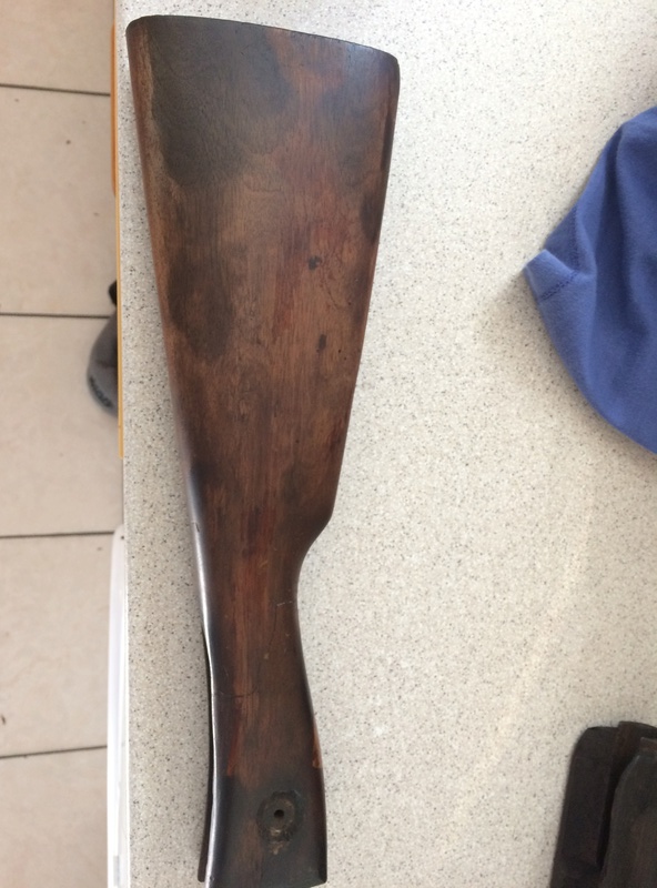

Message  mahboul Sam 17 Juin 2017, 11:17
lebel r35 de cheminée , bois néttoyé  - Page 2 72113
merci chti02

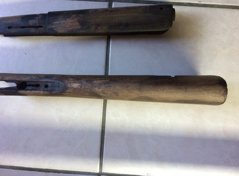

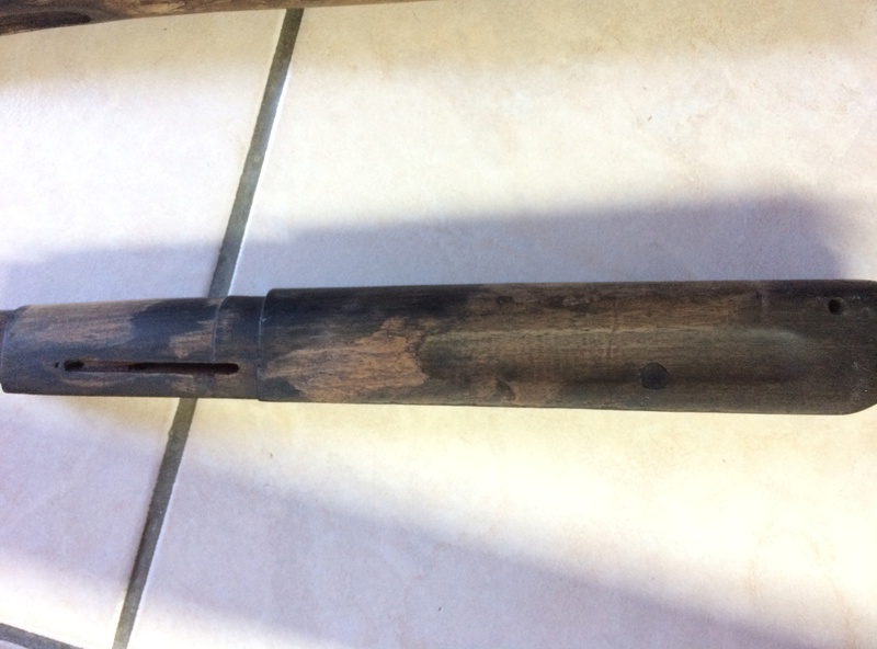

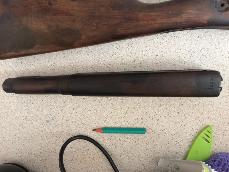

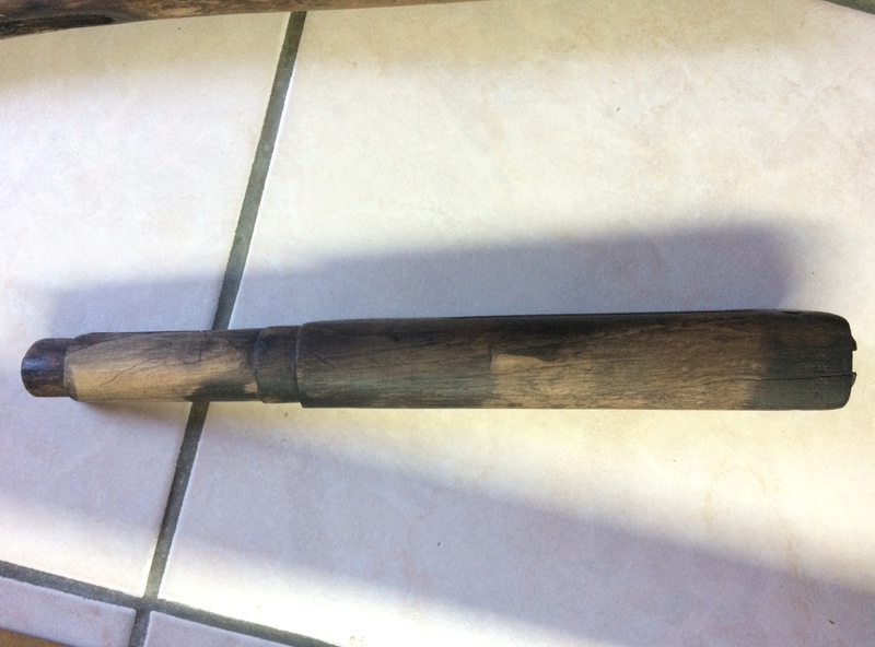

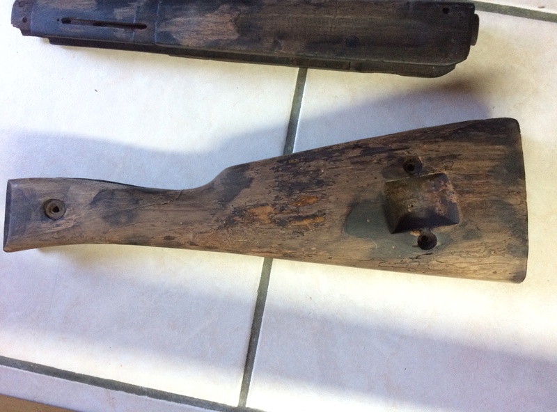

bon j'ai nettoyé le bois , effectivement le bois était super sale Shocked
j'ai utilisé du saint marc a petite dose , un petit séchage , et un tout petit coup de papier a poncer 4500 , vraiment très bref
avant nettoyage :
lebel r35 de cheminée , bois néttoyé  - Page 2 Img_1030
lebel r35 de cheminée , bois néttoyé  - Page 2 Img_1029
lebel r35 de cheminée , bois néttoyé  - Page 2 Img_1031
lebel r35 de cheminée , bois néttoyé  - Page 2 Img_1032
lebel r35 de cheminée , bois néttoyé  - Page 2 Img_1028
après nettoyage : encore légèrement humide je pense
 il reste pas mal de tache noir , mais ca ne me dérange pas plus que ca , les trou de ver se voit encore plus Crying or Very sad  , mais bon il me reste a passer un bon coup d'huile de lin , sur la crosse , un côté est bien plus beau que l'autre ..

Message  Verchère Sam 17 Juin 2017, 19:41
Ca c'éclaircit en séchant, et ça re-fonce en huilant...
Mais avant l'huile, tu devrais essayer d'atténuer les taches noires, qui sont beaucoup plus étendues que d'habitude : en insistant localement sur le lavage, voire en recourrant à la chimie (acide oxalique ou mélange 50/50 eau_oxygènée / ammonique_ménager, qui m'a paru assez efficace dans certains cas).
Le beau côté de la crosse, c'est justement celui qu'on voit quand l'arme est accrochée au dessus de la cheminée ; ça tombe bien !

Message  mahboul Sam 17 Juin 2017, 21:03
Verchère a écrit:Ca c'éclaircit en séchant, et ça re-fonce en huilant...
ok je vais suivre ton conseils , je re posterais des photos
sinon le beau côté de la crosse , c'est justement celui q'on voit quand je suis au stand de tir , comme ma place est toujours celle de gauche   lebel r35 de cheminée , bois néttoyé  - Page 2 942193

Message  toulon44 Sam 17 Juin 2017, 22:13
salut mahboul
tu n'as pas peur ? avec la fissure au col de cygne même réparée perso je serais plutôt méfiant .

Message  MikeDundee Dim 18 Juin 2017, 08:35
toulon44 a écrit:salut mahboul
lebel r35 de cheminée , bois néttoyé  - Page 2 671531  avec Toulon : tirer avec une crosse dans cet état ca craint un peu quand même ! Suspect

Message  Invité Dim 18 Juin 2017, 11:19
et avec 2 ou 3 chevilles à bois cachées sous les ferrures ? ça ne devais plus trop bouger Idea
peu être même moins que la ferraille .... :ouichef:
