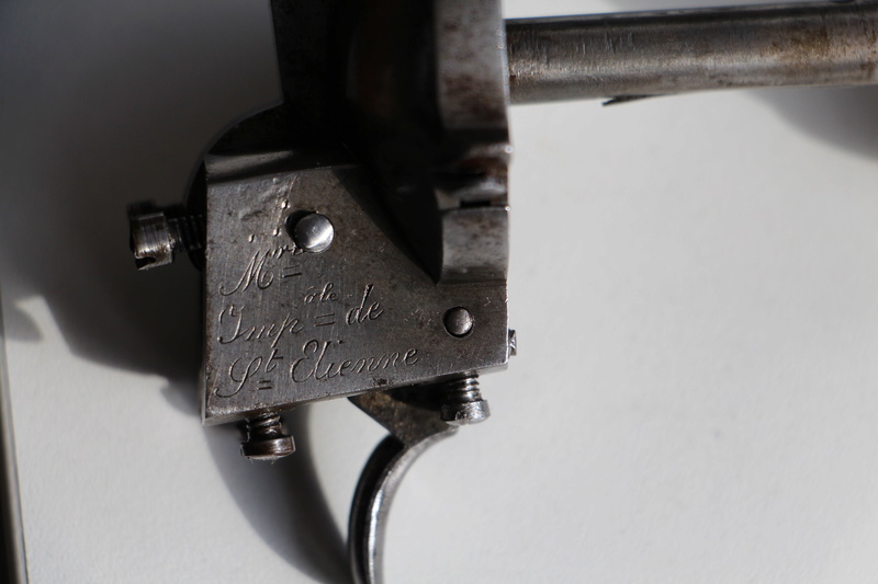

Je m'intéresse aux marquages des réglementaires de St Etienne. (revolvers 1858,1873,1892 par exemple )
En dehors des poinçons de contrôleur ou de directeur ,des n° de série, ou d'épreuve relativement grossiers ,
je suis toujours en admiration devant la précision ,la finesse ,la netteté de l'inscription " manufacture de Saint Etienne" écriture en italiques.
Comment était réalisée cette inscription ,par frappe? par gravure ? Mécanique ? manuelle ?
Il y avait il un ouvrier spécialisé dans ce domaine ?
Et qu'en est il pour les armes de l'empire ou de la restauration ?
Merci de vos réponses .

Pour les 1873, c’était une matrice. Je pense donc que pour les autres aussi!
Au niveau des modèles fabriqués pour la Suède, par Sutterlin et Lippman, tu trouvera une photo de la matrice utilisée (image fournie par Monsieur Sutterlin le descendant de l'entrepreneur) sur mon site consacré au revolver modèle 1873:
http://www.revolver1873.fr/1873-suede.php

Merci Quentin, très intéressant.
La gravure est donc appliquée par roulage d'une molette portant le marquage en relief, ce qui concentre la pression.
Ne reste plus qu'à savoir comment on fabriquait la molette !
A cette époque, l'électro-érosion me semble exclue...
