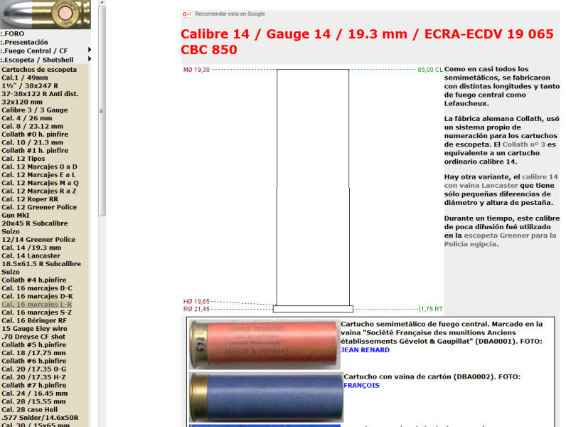

Il y a , a quelque part sur internet , un site en espagnol qui montre une grande quantité
de cartouches parmi les plus rares .
Si on trouve un volontaire ?
Tourblanche- Pilier du forum
- Nombre de messages : 1901
Re: Différence entre la cartouche de chasse calbre 14 et celle du calibre 28
Tourblanche, tu veux probablement parler de Municion.org : http://www.municion.org/
Les cartouches de chasse sont dans "Escopeta/shotshell" dans le menu à gauche.

J'ai trouvé ça , c'est du cal 14 avec 19.65mm au culot , apparemment ça a existé aussi a broche !
Est ce bien la même chose ???

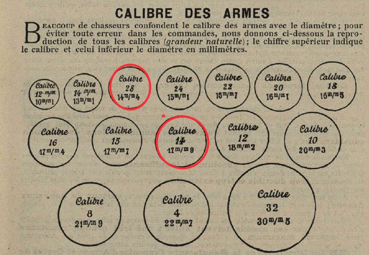

vibatia a écrit:Bonjour,
Ce qui me chiffonne c'est que certaine arme modifiée pour la chasse sont en cal 28 mais pas en 14 donc qu'elle est la différence entre ces deux calibres pour autant qu'il y en ai une. Cela figurait dans une ancienne législation sur les armes en vente libre où seu ce calibre était interdit(Albini Braedlin). Cordialement.
Si je m'en réfère a ta question , la réponse jipé87 te l'a déjà donnée !!
Enfin je pense !!!

L' erreur est en Espagne ,
le calibre 14 fait 17,9 mm soit .693"
et non pas 19,3 mm ( ce qui serait 11 ga environs ) , ça ressemble à une erreur de transcription .
En prime , .69 " c' est à l'intérieur des normes pour le " 18 balles à la livre de France" ,
le calibre règlementaire sous Louis XV et après .
https://simple.wikipedia.org/wiki/Charleville_musket

Seu Portal sobre Armas, Tiro e Colecionismo na WEB
Y' en a qui ne vérifient pas leur sources ?
Conceitos Básicos sobre Calibres
CALIBRE | Culote | Diâmetro | Cano |
4 | 30.38 | 27.64 | 26.19 |
8 | 26.19 | 23.57 | 23.12 |
10 | 23.65 | 21.70 | 21.30 |
12 | 22.45 | 20.60 | 20.20 |
14 | 21.45 | 19.65 | 19.30 |
16 | 20.65 | 18.90 | 18.55 |
20 | 19.40 | 17.70 | 17.35 |
24 | 18.45 | 16.75 | 16.45 |
28 | 17.40 | 15.85 | 15.55 |
32 | 16.10 | 14.55 | 14.25 |
36* | 13.60 | 12.00 | 11.75 |

Ne confondez pas le Ø d'étui avec le Ø du canon !
Et ne prenez pas pour argent comptant les infos de municion.org...
Si la loi belge disait seulement "14" et non "14 mm", ce devait plutôt être "calibre 14" (ou "14 GA") ...
Peut-être le calibre maxi dans lequel on pouvait reforer les Albini ?
Le 14 mm, j'ai l'impression que c'est assez français ; tout comme le 12 mm, ça définit le Ø d'étui (à un cheval près), alors que les "calibres" (gauge) définissent le Ø du canon (choke non inclus).
Par chez nous, une "carabine" c'était lisse en 12 mm ou 14 mm ; un "fusil" étant en 12 GA ou 16 GA ! Les 22 LR c'était "22", et la plupart des armes rayées s'appelaient "fusils de guerre" (et étaient planquées). J'ai ainsi souvent eu de grosses déceptions, quand on daignait me monter la "carabine" du grand père...
Le 14 GA n'était peut-être pas si rare ; tout au moins j'en ai un (juxtaposé bien sûr, éprouvé PN, à chiens, double clef en dessous façon Lefaucheux). Le problème est que le 12 GA devait sans doute rentrer, à coups de marteau : raison plausible du fait que le canon gauche soit éclaté (j'ai usiné un tubage court en ... 14 mm, soudé en place avec l'éclatement bouché au mastic). Pour le canon droit, j'ai enroulé dans la chambre une feuille de tôle rattrapant le jeu, et j'y mettais du 16 GA rechargé en PN. Malgré le sous-calibrage de la bourre, au ball-trap du village l'assiette pétait presque à tout coup (par contre en finale c'était des doublés, et avec mon tubage court en 14 mm j'avais aucune chance).
Mais c'est vrai qu'avant d'admettre que le fusil était en 14 GA, l'armurier local s'était longuement gratté la tête...
Depuis, je suis tombé sur une grosse boîte de douilles à tube carton en 14 GA à broche, neuves jamais chargées. Je les ai fait mettre de côté par leur proprio, au cas où (chez moi, c'est trop humide pour conserver ça).
La distinction est facile : à ce qu'il me semble, sur le culot le 14 GA est marqué "14", et le 14 mm est marqué "14 mm".
Pour les armes reforées à l'arrache, par contre, l'authentification du 14 mm est plus délicate (absence de poinçons, bien sûr). Car ça peut aussi être du 11 mm Gras ou du 43 Egyptien coupé au niveau de l'épaulement, mais surtout ça peut être absolument n'importe quoi selon le forêt disponible (p.ex. mon Rolling Block Nagant Pontifical).
En cas de besoin, je pourrais passer ici une photo comparative des 12 mm, 14 mm, 14 GA-broche et 12 GA ; mais faut insister, parce-que c'est pas dans la collection de cartouches rayées et je dois longuement farfouiller dans les vracs.

Dans "Le livre des armes", "Carabines et fusils de chasse" de D. Venner, j'ai trouvé ceci :
<< Grâce à une convention internationale déjà ancienne, les calibres pour canon lisse ont été normalisés et limités. >>
Et au dessous une illustration légendée << Les calibres de fusils de chasse adoptés en 1911 : >>
Avec 5 cercles et le Ø en mm pour les calibres 10 (19.7), 12 (18.5), 16 (16.8), 20 (15.6) et 28 (13.8).
Il faudrait voir sur un catalogue Manufrance d'avant 1914, si dans la présentation générale des armes il n'y aurait pas d'informations supplémentaires sur cette convention...
