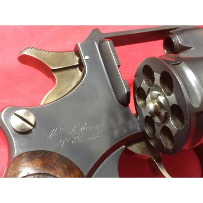

Message  Mezigot Mer 14 Déc 2016 - 14:40
En gros, au lieu de basculer une portière de chargement pour libérer la partie arrière de l'axe du barillet permettant ainsi son basculement, le modèle dit "a pompe" possédait un cylindre ressemblant vaguement a la poignée de manœuvre d'un fusil a pompe a l'avant de l'axe du barillet: une traction vers l'avant déverrouillait le barillet qui pouvait donc basculer de cote en position de chargement/déchargement, tandis qu'une traction vers l'arrière agissait sur l'extracteur collectif pour faire sortir les douilles ou cartouches du barillet.  Le problème principal résidait dans le fait que rien n'empêchait de fausser irrémédiablement le système en cas de choc violent latéral.  Aussi, le sacro-saint système Abadie permettant de débrayer le chien lorsque la portière était ouverte ne pouvait plus s'appliquer.  N'empêche, je serai le premier ravi d'en pincer un, de 92 a pompe...

Message  gégé95 Mer 14 Déc 2016 - 21:16
Je fais peut-être une erreur, MEZIGOT, mais sur le modèle à pompe il me semble que le barillet est fixe et c'est seulement l'éjecteur qui bascule légèrement sur son bras pour arriver en face d'une chambre.
 A confirmer par un heureux proprio de ce bel objet.

Message  Mezigot Mer 14 Déc 2016 - 22:43
gégé95 a écrit:Je fais peut-être une erreur, MEZIGOT, mais sur le modèle à pompe il me semble que le barillet est fixe et c'est seulement l'éjecteur qui bascule légèrement sur son bras pour arriver en face d'une chambre.
Non, c'est bien un barillet basculant, pour preuve, sur la photo du cote droit, on y voit une encoche rectangulaire dans le bouclier pour former une rampe qui fait avancer l'axe en refermant le barillet jusqu'à ce que celui-ci soit en place et permet a son axe de revenir en arrière dans sa position verrouillée. De fait, il me semble qu'il y avait un article la dessus dans une des vieux Nos de la Gazette des Armes, a moins que ce soit l'Amateur d'Armes, et plus récemment dans la GA No 358 si ma mémoire est bonne.  Le livre de H. Vuillemin sur les revolvers Français en parle, mais je ne l'ai pas sous la main.

Message  Invité Jeu 15 Déc 2016 - 6:50
Révolver 1892 à pompe 72113 Le barillet bascule. il y a plusieurs photos sur l'annonce NB .... c'est pas gratuit de les consulter (ouf Révolver 1892 à pompe 404219 )

Message  UZI Ven 16 Déc 2016 - 17:17
22 500.00 Roros ça pique Révolver 1892 à pompe 3d-fra10
Il est vrai que le 1892 a pompe est devenu inabordable de nos jours Révolver 1892 à pompe 248959  Révolver 1892 à pompe 383119171
Qu'est-ce qui fait qu'on arrive a des prix pareils Question
Certainement pas la conception de l'arme (système de pompe pour l'éjection et barillet basculant sans portière), encore moins concernant sa précision balistique qui reste moyenne  Question
Peut être sa rareté ou le faible nombre d'exemplaires Question
J'avais déjà vu passer des 1892 d'ordonnance a pompe de 3eme ou 4eme type , mais bien moins cher , pour ne citer personne je dirais " Bertrand Malvaux" qui est reconnu pour vendre de la qualité et aussi de ne pas être le moins cher , rien que chez lui la même chose c'est quasi moitié prix 13000.00 Roros
http://www.bertrand-malvaux.com/fr/p/23453/revolver-d-ordonnance-modele-1892-a-pompe-4eme-type-pour-officier-troisieme-republique.html
Je confirme avec l'ami  Mezigot le barillet bascule bien sur le coté (droit) pour éjection et rechargement ( a noter qu'il n'y a pas de portière ).
