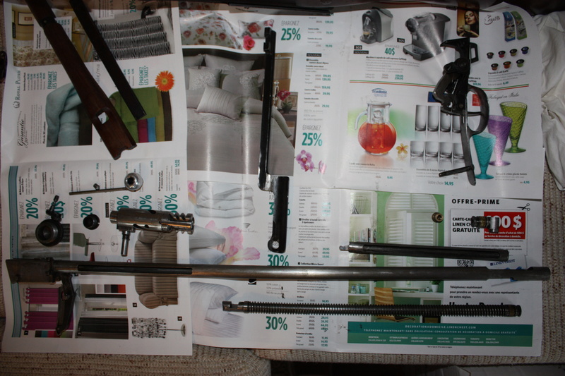

Ouf! J'avais mis il y a un bail des photos du mien en morceaux. De mémoire c'était assez simple. Une fois la boule du levier d'armement retirée, la biellette du piston d'emprunt des gaz déconnectée et la culasse mobile retirée après avoir dévissé le bouchon du boîtier-culasse, il faut retirer le bloc détente, enlever l'embouchoir et la grenadière-capucine, la vis de réglage de l'emprunt des gaz, le carter de chargeur, le bouchon du tube de l'emprunt des gaz qui permet de retirer le fut, suivi du décrochage de l'ensemble emprunt des gaz/mécanisme de répétition du boîtier-culasse, suivi du retrait du piston d'emprunt des gaz. Le reste est assez intuitif. Bon courage si le tube d'emprunt des gaz est grippé dans le fut...

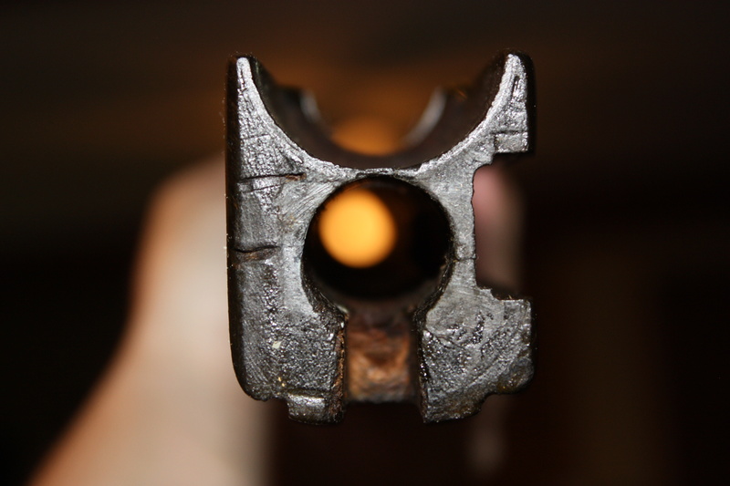

Mais de rien. Normalement, la grenadière-capucine se retire comme celle d'un Lebel mais il faut préalablement retirer le garde-main en tirant la partie avant du garde-main vers le haut: il est fixé au canon par un ressort a lame en forme d'oméga, et une fois le ressort dégage du canon et des encoches correspondante dans le fut, on le tire vers l'avant pour qu'il dégage le redan avant du pied de hausse qui le tient en place a l'arrière. Le truc délicat, c'est le fut et l'assemblage tube d'emprunt des gaz mécanisme d'alimentation. Le piston possède un ressort a boudin captif entre la tête du piston et l'ancrage de la biellette reliant ce dernier a la culasse mobile. Cote ancrage, il y a un coulisseau (sorte de bague captive sur lequel le ressort prend appui a l'avant et le tube moteur de l'élévateur sur la face arrière).
Illustration:
Le piston est la pièce complétement en bas a droite de l'image. Coté droit, la tête du piston, cote gauche, l'ancrage de la biellette. Immédiatement au dessus, l'assemblage tube d'emprunt des gaz/mécanisme d'alimentation. A noter la grande découpe supérieure a droite permettant de dégager le tube du coude de l'emprunt des gaz (4e pièce a droite en partant du bas), la petite découpe inferieure a droite permettant le passage de l'écrou de réglage de l'emprunt des gaz (immédiatement a gauche du coude, vu coté filets) et la très grande découpe latérale a gauche donnant accès au point d'ancrage de la biellette au travers d'une seconde découpe présente dans le tube interne servant de moteur a l'élévateur (3e pièce a droite en partant du bas). La biellette est la pièce en zigzag avec un œil placée verticalement entre le tube interne et la culasse mobile.
Le bouchon a l'avant du fut (caché par l'embouchoir) doit être démonté pour permettre de retirer le fut partiellement vers l'avant, donnant le jeu nécessaire pour dégager les deux tenons du boîtier d'alimentation des mortaises du boîtier-culasse. Ce recul permettra au coude de l'emprunt des gaz de sortir du tube, ce qui permet, en basculant le fut vers le bas et en poussant vers l'arrière, ce qui permet de retirer complétement l'ensemble fut-tube d'emprunt des gaz-boîtier d'alimentation. Il ne reste plus qu'a retirer ce dernier par l'arrière du fut.
Illustrations:
Image du haut, le fut, vu de l'arrière. On voit le trou du tube d'emprunt des gaz, en dessous la découpe pour la biellette de l'élévateur et a droite, la découpe pour la biellette moteur. Au dessus, comme de juste, la gorge pour le tonnerre et le canon.
Image du bas, le fut vu coté canon, on y vois le trou de passage de l'écrou de réglage de l'emprunt des gaz, et, au dessus, la découpe qui, lorsqu'alignée avec celle correspondante dans la partie supérieure du tube de l'emprunt des gaz, permet de dégager le coude de ce dernier et de retirer l'ensemble tel que décrit plus haut.
J'espere que cela clarifie un peu le tout.
