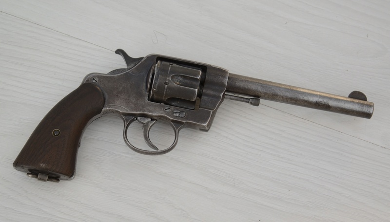

J'ai acheté ce revolver il y a peu, et je suis preneur de tout ce que vous pourrez m'en dire, année de fabrication, modification, ECT.
J'ai vu qu'il y avait quelques connaisseurs averti sur ce forum![Wink](https://2img.net/i/fa/i/smiles/icon_wink.gif)
![colt 1901 _dsc1115](https://i.servimg.com/u/f35/11/23/77/48/_dsc1115.jpg)
![colt 1901 _dsc1116](https://i.servimg.com/u/f35/11/23/77/48/_dsc1116.jpg)
![colt 1901 _dsc1119](https://i.servimg.com/u/f35/11/23/77/48/_dsc1119.jpg)
![colt 1901 _dsc1118](https://i.servimg.com/u/f35/11/23/77/48/_dsc1118.jpg)
![colt 1901 _dsc1121](https://i.servimg.com/u/f35/11/23/77/48/_dsc1121.jpg)
![colt 1901 _dsc1120](https://i.servimg.com/u/f35/11/23/77/48/_dsc1120.jpg)
Il semble que le canon a été raccourci de 5 mm du coté carcasse. On voit une grosse trace d'outil sur le dessus du canon en plein milieu sur le marquage des brevets.
Marquages qui du coup sont maintenant légèrement coupés par la carcasse. Je ne sais donc pas si c'est le canon d'origine sur l'arme ou un autre qui a été recoupé pour être ajusté.
L'entrefer est de 0.4 mm
![colt 1901 _dsc1117](https://i.servimg.com/u/f35/11/23/77/48/_dsc1117.jpg)
Sous la crosse il ne semble y avoir que le numéro d'assemblage à 4 chiffres alors qu'il devrait y avoir un numéro plus long en principe.
![colt 1901 _dsc1122](https://i.servimg.com/u/f35/11/23/77/48/_dsc1122.jpg)
Sous l'Etoile du barillet il y a deux groupes de trois chiffres qui ne se retrouvent pas ailleurs sur de l'arme.
![colt 1901 _dsc1124](https://i.servimg.com/u/f35/11/23/77/48/_dsc1124.jpg)
![colt 1901 _dsc1123](https://i.servimg.com/u/f35/11/23/77/48/_dsc1123.jpg)
au stand, avec des cartouches faites sans grand soins, je met en moyenne 3 balles sur 6 dans le noir à 25 mètre.
Voila, Est-ce un vilain remontage ou une arme intéressante ? j'attends vos commentaires.

Le n° de série complet, qui doit figurer sur le bas de la crosse de l'arme en 2 lignes de 3 chiffres, a été effacé, et on a refrappé le n° de montage, constitué des 4 derniers chiffres du n° de série, à la place de ses 3 premiers chiffres, ce qui est fréquent sur les armes sorties des inventaires après déclassement, et reconditionnées dans le civil, par des sociétés comme Bannerman, par exemple.
Le barillet a sûrement été changé, l'extrémité de la tige d'éjection n'étant pas conforme à l'original.
Le canon a pu bénéficier d'une réfection de sa partie arrière ayant entraîné un raccourcissement. Une telle opération, simple et peu onéreuse, nécessite également un allongement du filetage, afin le visser davantage dans la carcasse pour réduire l'entrefer devenu trop important.
De ce fait, le "5" de la date du dernier brevet (95) a été "bouffé".
L'opération n'a pas dû être réalisée par quelqu'un de qualifié, vu la marque
laissée sur le canon ...!
........ à moins que cette marque ait été faite plus tard par un collectionneur malhabile ...
Pour cette série de revolvers, l'année 1901 commence avec le n° 148000, et on ne doit logiquement pas trouver un n° inférieur sur un Mle 1901.
Il me semble distinguer, sous le n° de crosse, de petites marques qui pourraient être les restes du début du n° d'origine, passe-le à la loupe pour vérifier ...
... les "cartouches faites sans grand soin" m'inquiètent un peu ... ce revolver supporte très mal les cartouches modernes, et ne doit être tiré qu'avec des charges "soft" ... nos amis Yankees font presque systématiquement cette mise en garde quand il est question du D.A. .38 sur leurs fora ...

ad10 a écrit:Du coup peut-on déterminer son année de fabrication ?
Est-il possible que ce soit un model avant 1901 "upgradé" en 1901 ?
Quelle est sa valeur si un jour je souhaite le revendre ?
Un peu de logique, quand même ... l'arme est marquée "Model 1901", et il n'est pas dans les habitudes des fabricants d'apposer un marquage post-daté !
D'autre part, la principale caractéristique du 1901 militaire est l'anneau de dragonne, apparu cette année-là ...
Ce revolver est au départ le "Model 1892", amélioration du 1889 Navy Double Action, dit "New Army and Navy Revolver".
Les améliorations et changements de marquages successifs ont amené un classement de la production de cette arme en 6 modèles : 1892, 1894, 1895, 1896, 1901 et 1903, la production prenant fin en 1908 dans la série des 291000.
Si le canon de ton arme est celui d'origine, elle a été fabriquée entre 1901 et 1905, année d'apparition de la date de brevet "APR. 9. 1901." sur le canon.
Apprécier la valeur d'une arme ainsi altérée est difficile, et je laisse ce soin à d'autres ...
Tu veux dire que le marquage APR. 9. 1901 est apparu en 1905 ?

C'est ça ... le modèle est 1901, avec la date du brevet de 1895 sur le canon, comme le tien, et le brevet de 1901 n'a été marquée qu'à partir de 1905.
