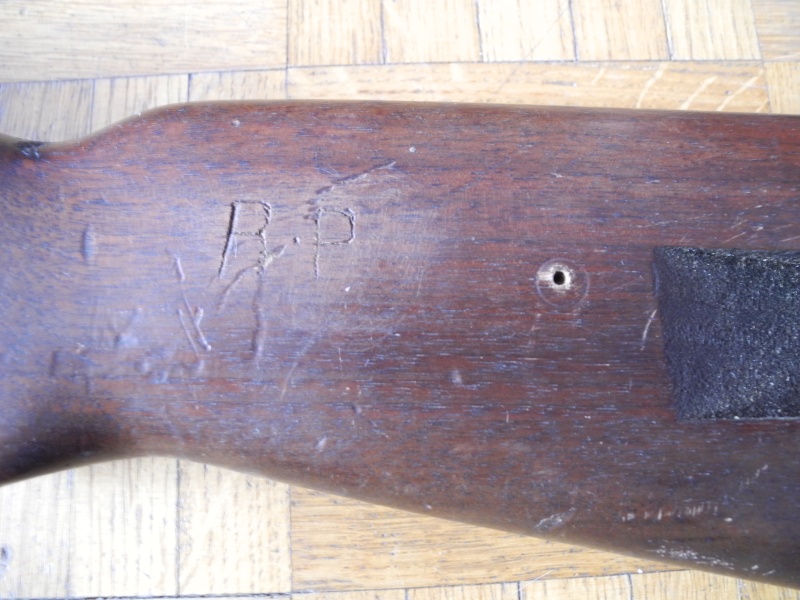

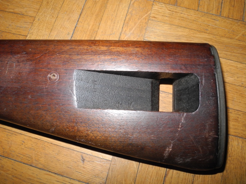

La première monture est pour une Winchester précoce (logement de l'huilier en "I"), "high wood" à l'origine, mais retaillée en "low wood". Le marquage du garde-main n'est pas visible sur la photo ...
Une telle crosse se trouve sur les Winchester comprises entre les n° 1035000 (mars 1942) et 1100000 (mai 1943).
La carabine dont elle faisait partie a fait un séjour dans la police de Hong-Kong (RHKP 433) après la guerre, ce qui rend difficilement crédible l'histoire de la "personne âgée" ...
La seconde est pour une Saginaw, c'est une "high wood" (1943) sur laquelle un besogneux avait posé un anneau de bretelle au côté gauche (trou). Pour en savoir (un peu) plus, il faudrait voir l'éventuel marquage de la découpe de bretelle, côté droit.
Elle est accompagnée d'un garde-main Inland précoce (rainure supérieur large et profonde, dite "deep sighting groove"), qui n'est pas assorti avec le reste ...

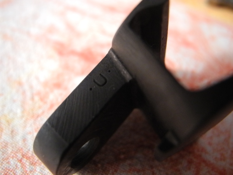

Re-bonsoir,
J'ai regardé le marquage du garde-mains sur la première crosse, c'est très difficile à voir, mais il me semble distinguer un "R", sans certitude.
Concernant son identification, je tombe des nues! Cette crosse vient de la police de Hong-Kong? Comment a t'elle fait pour arriver chez nous?
La personne qui me l'a donné, avec la seconde crosse, m'avait dit qu'elle datait de la seconde guerre (elle vient de Hyères -83-).
En tout cas, merci pour les infos.
Du coup je pense que je vais m'en débarrasser.
Pour la seconde crosse, elle est visiblement plus intéressante. Si j'ai bien tout compris, il faut que je trouve une mécanique Saginaw neutra 1943, et changer également le garde main Inland pour un saginaw. Avis aux amateurs pour l'échange.

Normalement sur la découpe de bretelle des saginaw (modèle 1943) il est noté "OI/40A" , "U7" , " RSG/9A" ou "75E/RSG" le marquage "M-U" est plus fréquent sur les underwood . Peu etre que FEDER504 a une explication ?

Il y a bien d'autres combinaisons de lettres/chiffres dans les découpes de bretelle des Saginaw ... un régal pour les chipoteux du marquage (dont je suisdawlegouic a écrit:Normalement sur la découpe de bretelle des saginaw (modèle 1943) il est noté "OI/40A" , "U7" , " RSG/9A" ou "75E/RSG" le marquage "M-U" est plus fréquent sur les underwood . Peu etre que FEDER504 a une explication ?
C'est la première que je vois avec non seulement une crosse M-U (Marlin Firearms Co.), normalement destinée à Underwood, marquée SG, mais en plus avec la plaque de couche striée en diagonale typiquement Underwood ! Ce n'est pas répertorié !
![cheers](https://2img.net/i/fa/i/smiles/icon_cheers.png)
Mon opinion : Marlin a livré comme prévu cette crosse à Underwood, qui y a monté la plaque de couche de sa fabrication.
Underwood n'a pas monté de M1 dessus (sinon, c'est son logo GHD/UEF qu'on aurait trouvé sur la crosse) et, dans le cadre du "Lateral Support", a livré cette crosse à Saginaw, qui a assemblé la carabine, le logo SG et celui de l'Ordnance prouvant que l'arme complète a été réceptionnée chez Saginaw.
... preuve qu'il en reste encore pas mal à découvrir sur la petite M1 !
Cela dit, à bien y regarder, tu devrais faire l'échange des garde-mains, je pense qu'ils ont été intervertis ...
Nettoie bien le dessous du plus sombre, car s'il va bien en couleur avec la crosse SG, c'est qu'il est peut-être d'origine !
Sors ta loupe, tu vas peut-être trouver, sur le bord le plus long, le marquage "TN" en très petites lettres de 1/16" de haut, peu visible même sur un garde-main propre !
C'est la marque de Trimble Nurseryland Furniture Co., un sous-traitant qui fournissait surtout NPM.
Bien que ça ne soit pas répertorié dans les bouquins, je sais qu'il a aussi fourni SG : les deux miennes, de provenance sûre, en avaient un !
Pour la grenadière, il s'agit peut être d'une pièce détachée mise là par hasard. Elle ne va pas avec une Winchester, qui ne porte que deux plots de soudure électrique, et de toute façon, la crosse Hong-Kong porte la trace d'une grenadière de type large ou avec tenon de baïonnette, ce n'est donc pas la sienne.
Si ce n'est pas une repro, les trois plots de soudure correspondent mieux à une SG (ou une Inland) et elle provient peut-être de l'autre carabine ...
Bonne chasse pour ce qui manque ...

Je viens de nettoyer le garde-main, il n'y a pas la moindre trace de marquage.
J'ai également démonté la plaque de recul et j'ai trouvé un .U.
![2 bois USM1 à identifier et besoin de conseils Dscn8710](https://i.servimg.com/u/f84/18/93/00/94/dscn8710.jpg)
