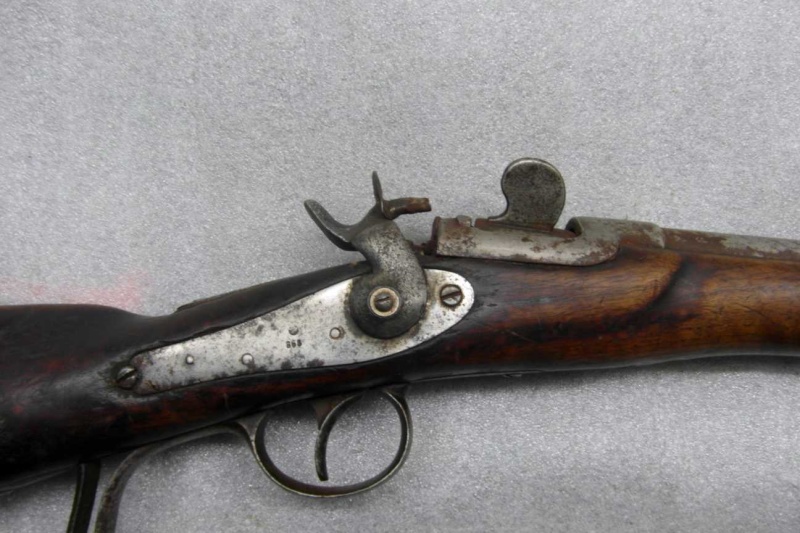

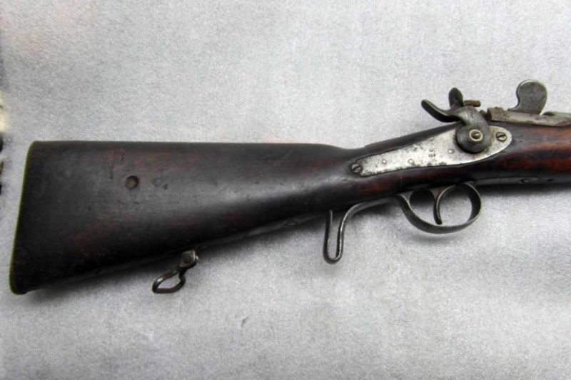

bonjour

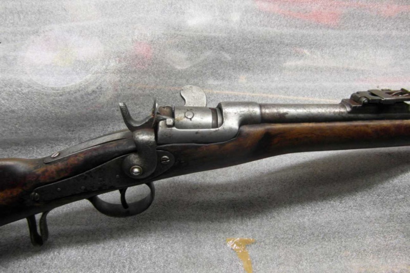

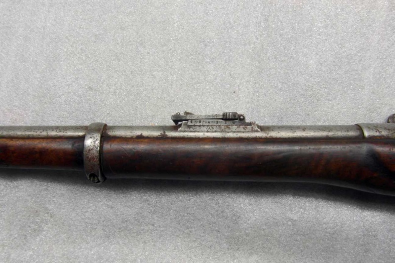

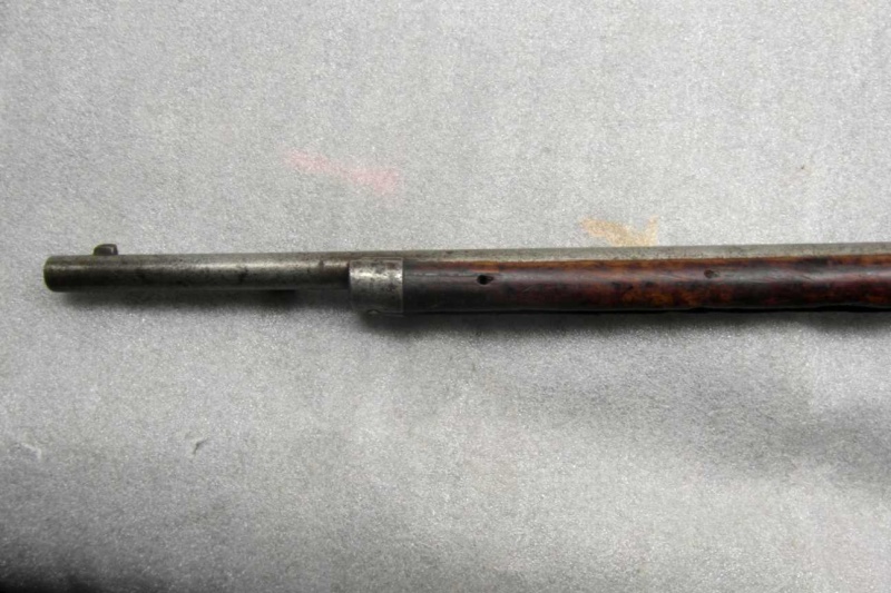

on vient de me confier ce fusil a tabatiere a restaurer , j'ai regardé sur le ternet , je n'ai pas trouvé !
quelques photos :
tabatiere Tabati10
tabatiere Tabati11
tabatiere Tabati12
tabatiere Tabati13
tabatiere Tabati14
tabatiere Tabati15
tabatiere Tabati16
tabatiere Tabati17
tabatiere Tabati18
tabatiere Tabati19
merci , si vous pouviez m'en dire plus , le calibre me semble etre en 11 mm ,
sympathiquement

C'est un fusil réglementaire autrichien, modèle 1867/77 (s'il est en 11mm). Dans ce cas, le calibre est le 11.15*58R.
Avec une vue d'ensemble de l'arme, on pourrait peut-être déterminer plus précisément le modèle.

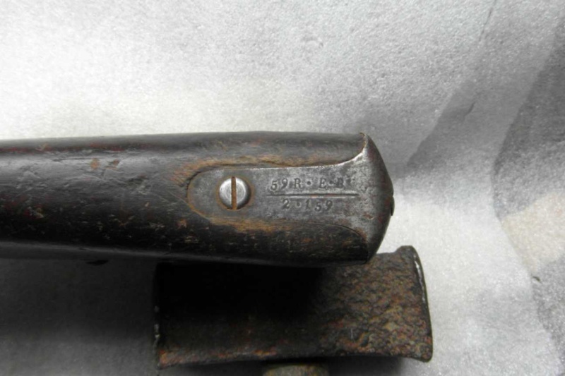

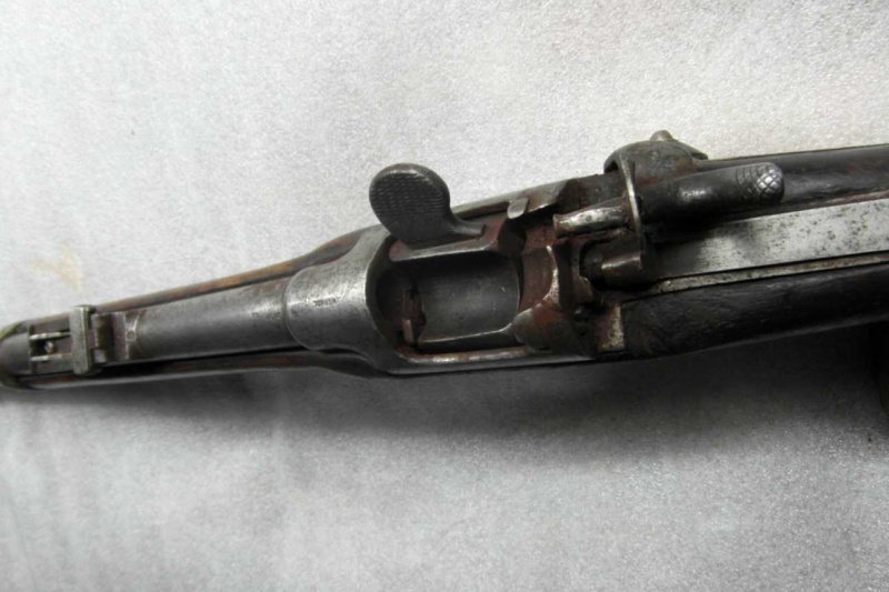

merci a vous pour ces promptes reponses , c'est bien cela ,
j'aurais du mal a faire une photo complete de l'arme , désolé ,

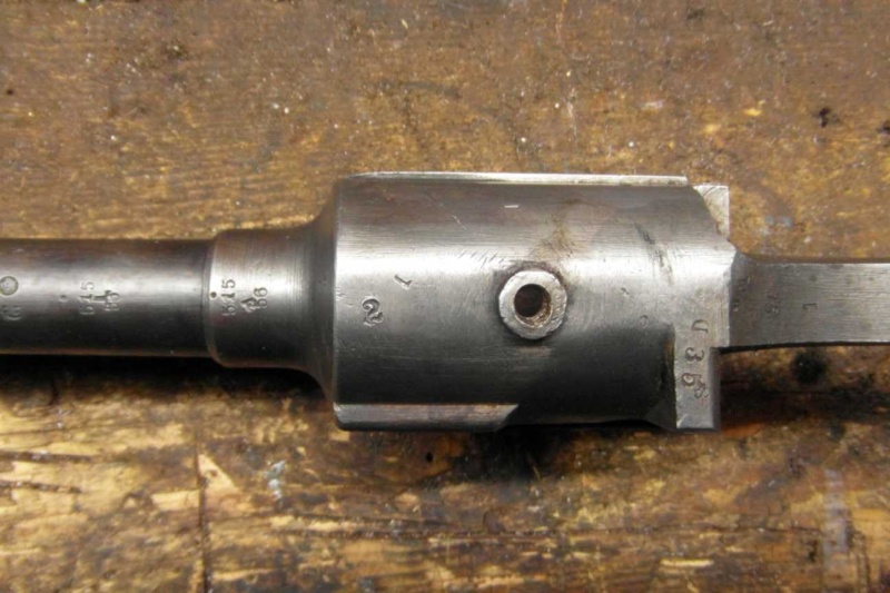

je l'ai démonté et je vous ai fait quelques photos des marquages :
tabatiere Sam_1913
tabatiere Sam_1914
tabatiere Sam_1915
tabatiere Sam_1916
tabatiere Sam_1917
tabatiere Sam_1918
tabatiere Sam_1919
je l'ai remonté , ca a été vite fait , il n'est pas trop compliqué
il n'est pas en super etat pour pouvoir etre utilisé , il lui manque le percuteur , le ressort de l'ejecteur, l'axe du "barillet "est foutu  et l'ensemble a beaucoup de jeu , il a quand meme un trés joli bois et il fera bien en collection .
sympathiquement

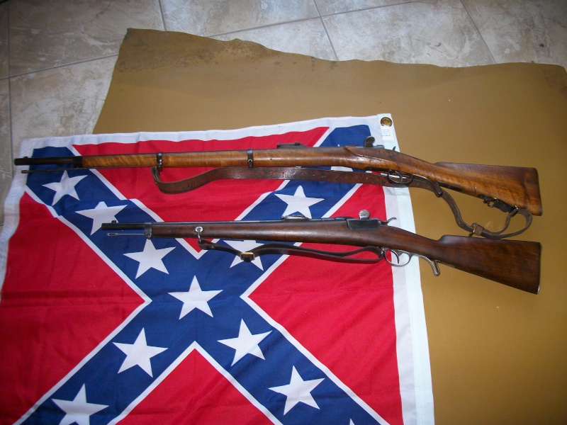

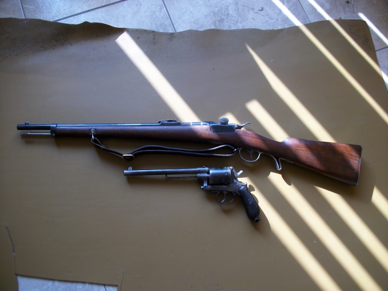

Le fusil que nous présente Adda, 11 mm Werndl M 1877
tabatiere Werndl10
tabatiere Werndl11
Les deux modèles plus un revolver(Monténégrin )qui pouvait chambrer la cartouche de la carabine
Le 11 mm Werndl chambrait aussi le fusil Mannlicher modèle 1885 et1886
Un bon décrassage du bois et le fusil sera plus présentable ,à+

En effet, un fusil Werndl 1867 ou 1867/77 selon le chambrage, avec pontet de chasseur.
Le fusil 1867 est au calibre 11x42R et la hausse est calibrée de 200 à 1400 pas (Schritt)
Le fusil 1867/77 est au calibre 11x58R et la hausse est calibrée de 200 à 2100 pas.
Attention: Il faut vérifier le calibre par empreinte car il est connu que certains 1867/77 n'ont pas la hausse appropriée bien qu'ils soient rechambrés.
