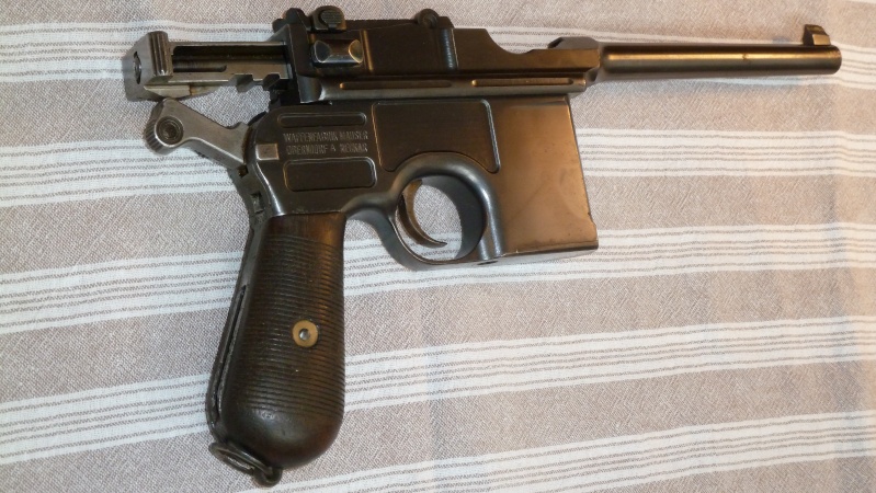

Dernier arrivé à la maison, voilà un bel exemplaire de C96 en calibre 30 Mauser (détenu dans le respect de la réglementation) tout au numéro.
Il est sorti de l'usine ODERNDORF A. NECKAR et d'après son numéro de série (69205), la fabrication se situe en 1905, le siècle d'existence est donc passé.
C96 en 30 Mauser (7,63 × 25 mm ) P1050710
A partir des caractéristiques mécaniques, il est à ranger dans la catégorie "Prewar Commercial" dont la production globale est de 240.000 exemplaires (modèle commercial d'avant guerre mais vu la date de fabrication on s'en serait douté  Very Happy). ce modèle est caractérisé par :
- la longueur de l'extracteur "court" alors que les modèles précoces étaient longs ;
- le canon de 140 mm ;
- le calibre, bien sûr, de 7,63 x 25 mm ;
- une sûreté du deuxième type dont le bouton est percé (sûreté engagée en position haute) ;
- un marteau munis de petits cercles ;
- les plaquettes en bois à 34 rayures ;
- la hausse tangentielle graduée jusqu'à 1000 m ;

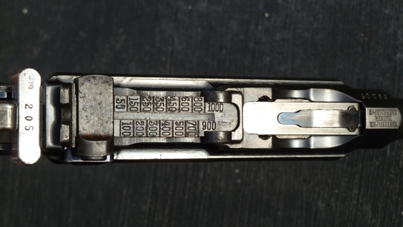

Dommage pour la partie arrière et la jonction plaquettes peut être une sueur très acide des hommes l'ayant porté et utilisé. Parce qu'il semble en bien bel état pour le reste.

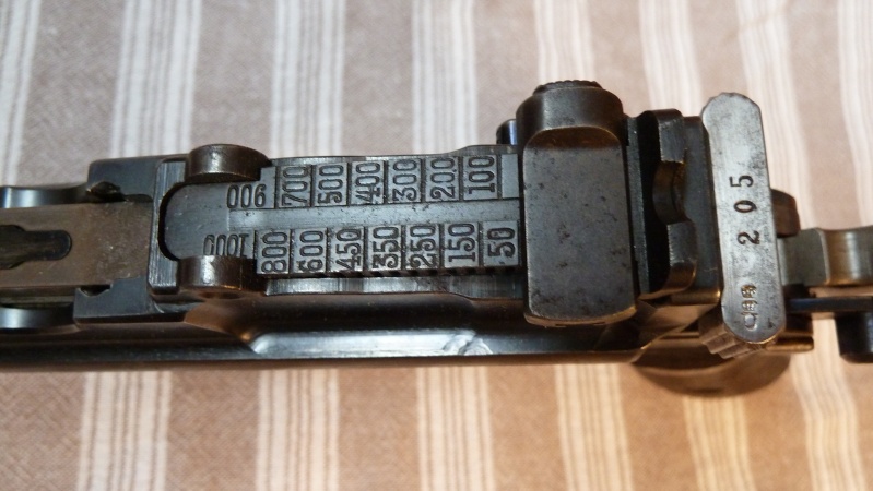

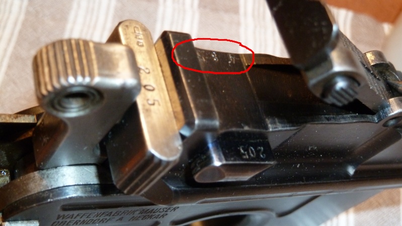

Message  900hailwood Ven 22 Jan 2016, 17:55
Hum, hum, je ne parlais pas du numéro de la hausse mais la remarque que j'ai faite concernait le soit disant numéro de contrat qui est frappé sur la partie arrière de l'extension de canon, là :
C96 en 30 Mauser (7,63 × 25 mm ) P1050721
Ce numéro existe t-il sur d'autres C96 en 30 Mauser ?

Message  konopka Ven 22 Jan 2016, 19:05
Et moi je parlais en fait du bronzage au niveau de la graduation Wink

Message  900hailwood Ven 22 Jan 2016, 19:26
Elle ne te paraît pas d'origine cette belle hausse ?

Message  konopka Ven 22 Jan 2016, 21:12
D'origine, si, mais c'est le bronzage qui me chagrine scratch ... Il me semble que normalement, elle ne devrait pas être bronzée au niveau des graduations... J'attends d'autres avis de meilleurs "connaisseurs" en la matière Wink

Message  kri1942 Ven 22 Jan 2016, 21:33
konopka a écrit:D'origine, si, mais c'est le bronzage qui me chagrine scratch ... Il me semble que normalement, elle ne devrait pas être bronzée au niveau des graduations... J'attends d'autres avis de meilleurs "connaisseurs" en la matière Wink
En effet, elle est d'origine laissée en blanc...

Message  Vmax666 Ven 22 Jan 2016, 22:01
konopka a écrit:Et moi je parlais en fait du bronzage au niveau de la graduation Wink
Et moi aussi évidemment.

Message  lu1900 Sam 23 Jan 2016, 01:35
La hausse est bleuie , puis la partie devant le curseur seule est repassée à la toile pour blanchir juste la surface , les creux restent au bleu

Message  900hailwood Sam 23 Jan 2016, 09:00
Dès que le soleil pointe le bout de son nez, je fais une photo sous lumière naturelle, on va finir par savoir  C96 en 30 Mauser (7,63 × 25 mm ) 72113
