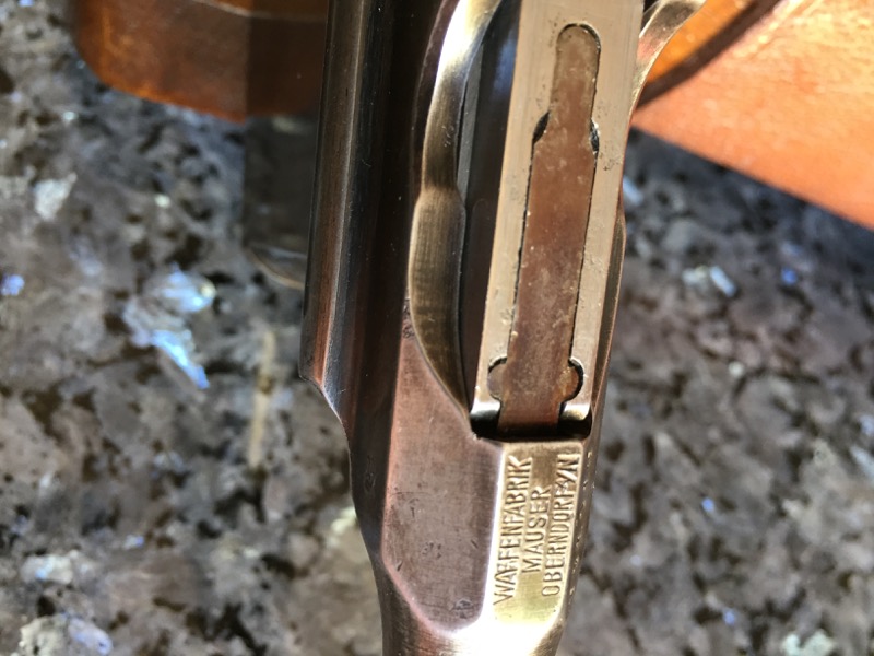

Message  bernard63 Sam 06 Fév 2016, 09:55
Bonjour 900hailwood,
Je ne suis pas expert de cette arme, mais il me semble que vous devriez vérifier l'état de l'extracteur. La photo que vous avez mis au début de ce sujet montre cette pièce qui me semble déformée alors que je l'ai toujours vue jusqu'à présent avec une surface plane comme dans la vue ci-après.
Ce n'est peut-être pas grand chose, mais mieux vaut prévenir.....
C96 en 30 Mauser (7,63 × 25 mm ) - Page 2 Img_0815

C'est un classique , pour donner un peu plus de mordant à l'extracteur , on le cintre un peu trop

Message  900hailwood Sam 06 Fév 2016, 13:15
Merci Bernard et Lu pour cette précision.
Je regarde dès que j'ai 5 minutes...  salut

Message  900hailwood Dim 07 Fév 2016, 17:39
Effectivement, l'extracteur est légèrement bombé. Sans doute pour une meilleure accroche de la gorge de l'étui, comme le dit Patrice.
Je verrai ce que cela donne lors des premiers tirs ...
