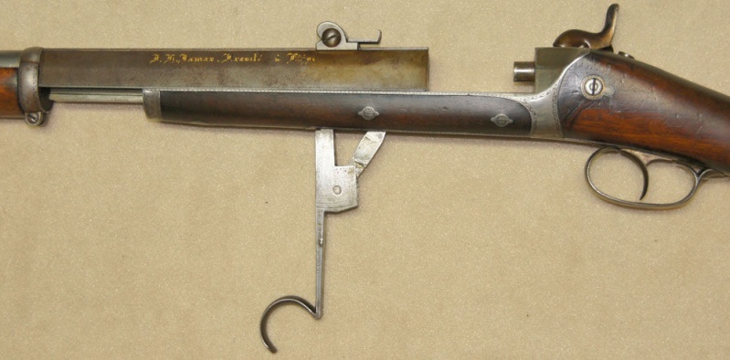

L'un de vous pourrait-il m'aiguiller afin d'en apprendre plus sur l'arme citée en titre.
Les photos sont celles du vendeur.

bonjour freebird
cette arme est un fusil de tir système GHAYE inventé par un officier Belge...
je crois avoir vu passer une demande d'estimation récente sur le forum

Bonjour Nato, et merci.
Les recherches deviennent tout de suite plus prolifique avec la bonne information
Dommage qu'il manque le guidon complet sur l'arme dont j'ai présenté la photo. Le prix était plus abordable que ceux mis en vente par Rolly et JJB

oui; au vu des photos, l'état semble très bon, il manque donc le guidon dérivable et la cheminée, ce qui ne pose pas de problème insurmontable.
Grâce à la piste donnée par Nato, j'ai pu remonter la trace de Lambert Ghaye, souvent nommé à tort le Lieutenant Ghaye parce qu'il signait Lt Ghaye.
J'ai trouvé plusieurs de ces carabines et fusils de tir en vente, 2 en France, une aux États-unis et celle-ci en Allemagne.
Le système me semble intéressant, mais je n'ai pour l'instant pas confirmation de comment la cartouche pouvait bien être constituées (gargousse papier? inflammable ? débris soufflés par une chambre ardente?
SI je n'avais pas d'autres projets en vue, j'aurais bien craqué... on verra.

Il existe aussi des pistolets. J'en connais un qui tire en compétition MLAIC en le chargeant par la bouche pour respecter le règlement.
Je n'ai pas connaissance d'une cartouche mais je ne connais pas tout. Pour moi la charge de poudre est contenue dans le réceptacle qui dépasse de la culasse et la balle est insérée dans le canon. Le canon refermé par le levier il suffit d'amorcer pour tirer. Je le vois comme un système facilitant le chargement mais sans cartouche.

As-tu des documents, des sources sur ce mode de chargement?
J'ai rapidement entraperçu, sur litlegun, je crois, qu'il en avait existé des modèles à cartouche métallique.
Quand je regarde l'arme ouverte, je trouve la chambre à poudre (si on suit le mode de chargement que tu présentes) bien petite, et surtout, je vois une espèce de "venturi", un peu comme le cône de la chambre ardente d'une Sharps papier. Par ailleurs, le canon avance d'une belle longueur, ce qui laisse la place d'insérer une cartouche. Mais je n'ai aucune info à ce jour sur la munition utilisée par cette arme.
J'ai vu également un modèle de révolver du même armurier, avec un levier "de sous garde"
faisant avancer le canon à chaque rotation du barillet...
Intriguant tout ça
Intriguant tout ça

Je me réponds
, je viens de trouver les sources en question.
Volontaire 1870, tu avais parfaitement raison, la charge de poudre est déterminée par la chambre, une fois remplie, la balle est posée dessus et le canon refermé vient bloquer le tout, le départ de rayure tenant la balle fermement contre la chambre à poudre (comme les pistolets à coffre à canon vissé)
ça n'enlève rien à l'attrait de l'arme, l'article que j'ai trouvé (malheureusement pas une source primaire) indique que ce fusil était plus précis que ses contemporains, à chargement par la bouche, aux "faibles distances", soit jusqu'à 350 mètres (sic), mais que le mécanisme n'aurait pas supporté les charges nécessaires à aller plus loin (ni un service de camapgne, ce qui lui enlevait malgré son look toute prétention militaire.
Passionnant, j'y retourne.

[quote="volontaire 1870"]J'aime bien avoir raison.
et salut volontaire , tu n'as pas raison (il serait totalement illogique de remplir de poudre la chambre d'un fusil aussi sophistiqué que ces modèles ...de le maintenir bien vertical , de poser la balle et de fermer le bazar !!!) bonjour la régularité des tirs !!!
j'ai retrouvé une photo du genre qui semble confirmer l'utilisation d'une cartouche combustible positionnée au contact du canal de mise à feu (le petit trou) bien dans la chambre...avant se siéger l'amorce sur la cheminée ...
PS : merci de m'aider à manger le chapeau ...
nato
nato

Aaaaaargh! encore une fois, NATO me replonge dans les affres de l'indécision...
Sur les pistolets, il me semble pourtant que l'idée de la chambre à poudre soit plausible (les coffrets que j'ai vus (en photos) comportent une dose à poudre qui doit contenir de l'ordre du cm3, si même ça...
Mais cette vue de la chambre ressemble furieusement à une chambre ardente, et non à une chambre à poudre, on reviendrait donc à une cartouche papier.
Et les avis sur la question ne sont pas légion, ou du moins mes capacités de recherche n'ont rien donné de plus probant... pour l'instant, la seule description que j'ai trouvé qui semblait un tant soit peu tenir la route était dans Tradition magazine n°219 (en ligne).

après lecture complète des articles de Tradition 219 et la GdA 331, il appert que l'arme susdite "modèle 1863", déclinée en fusil de tir et fusil de guerre (sic) employait une cartouche papier.
Établie au calibre de 11mm, puis 10.5mm, la protubérance cylindrique contenant le canal de mise à feu assurait l'étanchéité au départ du coup en se dilatant (re Sic). Vue la photo publiée par le sieur Nato, je pense que ledit cylindre sert également de chambre ardente, à l'instar des Sharps et Chassepot, et assurait l'évacuation des débris de cartouche, non combustible, par l'effet des gaz.
H. Vuillemin, dans son article, présente une coutume des tireurs de l'époque, et c'est ce passage qui m'avait hier "enduit" d'erreur: pour le rechargement de précision, arme ouverte tenue vers le bas, la balle (cylindro-ogivale) est posée contre les rayures (en "breech-seating" dirait les américains et deGuers...
), puis la charge de poudre, soigneusement mesurée, était déposée dans la chambre avant que le fusil ne soit refermé.
Ayant plusieurs fois opéré ainsi avec une Sharps 1863, le tout me semble crédible, et Vuillemin semble s'appuyer sur des sources primaires.
Une carabine de ce type est actuellement en vente sur NB au prix de 750 euros. Ce qui avec celle dont je demandais l'identification et les deux en vente chez des marchands renommés (au moins par les prix auxquels ils proposent leurs armes
) fait que cette carabine qui ne m'avait jamais jusque là marquée ne semble pas d'une extrême rareté.
Je serais par contre ravi de tomber sur un pistolet de ce système (et de pouvoir vérifier si le fonctionnement en est similaire)

je ne m'étais jamais posé la question au vu de la date de la photo , pas trop curieux ...!
et au risque de réveiller verchère , je pense que l'idée première était comme sur le chassepot de rendre la "chambre" étanche et d'éviter les crachements ....
-la forme de la protubérance de la culasse que nous appelons la chambre est constituée d'une "bague " assez fine , et la gorge qui ceint "le plot " de mise à feu pourrait recevoir et abriter une rondelle ...de laiton , de cuivre , de "cayoutchou" ou autre matière qui dilaterait la chambre en acier contre l'alésage du canon !!!
-personnellement je trouve le système GHAYE "un peu léger" pour une arme de guerre , mais bien plus moderne et efficace que les systèmes à balles "forcées "
PS: 18h00 devancé de qq minutes mais pas battu (je persiste à penser que la "gorge" de la chambre devait contenir une rondelle
: pour les pistolets , je te confirme qu'ils existent bien , et pour cause "système courant" comme tu dis " les miens sont signés de GASTINNE RENETTE ...à parissse
