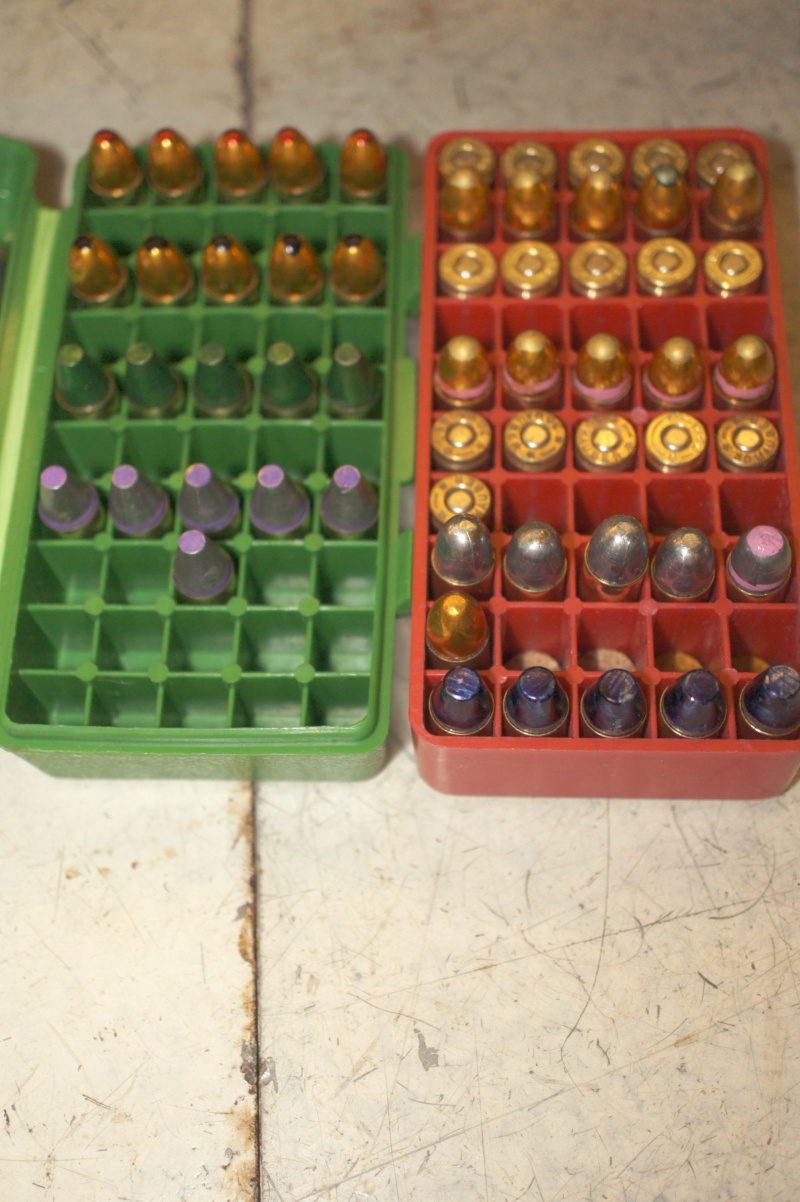

Ce n'est pas une critique mais depuis quelques temps certaines questions sur les forums sont catastrophiques, une partie métallique sur lequel ou dans lequel coulisse une pièce a besoin de lubrification, ça c'est la logique, une fois deux fois ça passe mais a la longue et sous l'action de l'échauffement par le couple vitesse/rotation ça coince .
Un canon d'arme de poing ou fusil qui a subit un bon emplombage est un travail désagréable a remettre en état.
Bien sur la fameuse réponse a un tel genre de problème "tu tires quelques cartouches cuivre ou blindées derrière et ça fait un bon nettoyage" a ne pas faire !!!
Sérieusement, mesure du canon, calibrage du plomb si besoin , graissage pour une petite série a la main ça fonctionne aussi, mise en place dans l'étui, contrôle si la cartouche descend bien dans le chargeur car le projectile long égale source a problèmes , ou alors le volume de poudre oblige a une trop grande longueur problématique!
Un bon rechargement pour armes de poings c'est quand l'éjection de l'étui et correcte sans violence, tombe presque aux même endroit, l'un après l'autre ! Ha aussi quand les trous sont dans le noir du carton !
Et pour finir, longue vie a ce P38 !

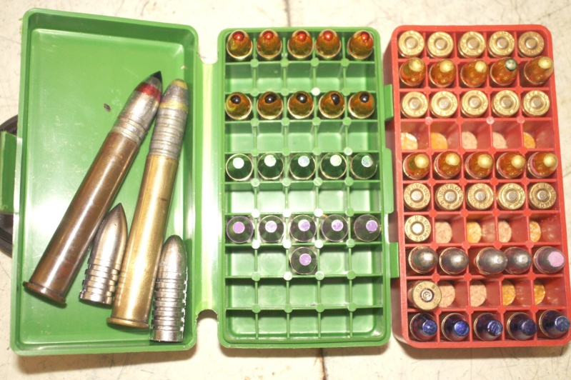

Elles sont vraiment jolies tes cartouches, Jean-Louis, c'est peut-être idiot mais je suis sensible à l'esthétique d'une cartouche..
Pocomas- Administrateur
- Nombre de messages : 18549
Re: 9mm para ogive plomb
Pocomas a écrit:![]()
C'est pour ça que je ne tire ni de balle plomb ni de tronconique dans mon Lulu (même si c'est le profile d'origine

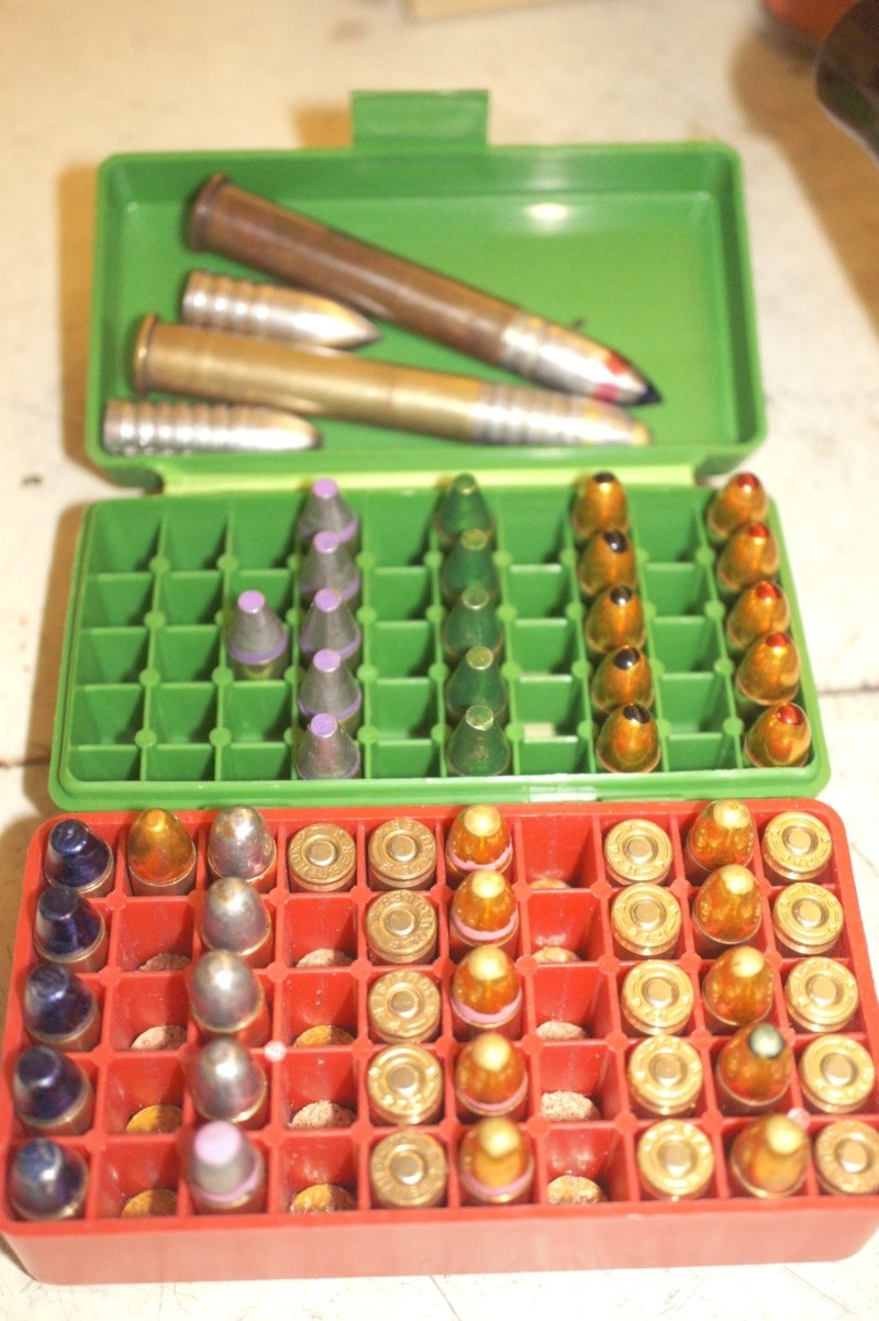

De la couleur
Voxan, tu risques pas de perdre ta virilité pour autant a mettre un peu de couleurs dans ta vie, moi je ne risque rien je ne suis que un simple tireur de précision !!!!
Meme certains liquide sous la glace ont un changement de couleur
. Mets de la couleur, Ose ta vie mon ami . :chinese:
La couleur bien souvent me permet de faire une différence , avec le rechargement a plus de 100 types particuliers, il est facile de faire une erreur !!!
Sur que entre le 50/140 et le plus petit que le 9 mm l'erreur semble impossible , c'est ça le probleme, l'habitude est génératrice a erreurs !!!!
