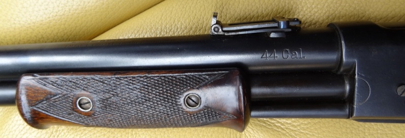

Depuis plus de 15 ans je possède un fusil colt ligtning d'époque en calibre 44. L'état général est bon mais à une certaine époque il a subi un rebronzage( très beau) mais malheureusement la personne ou l'artisan qui a procédé à cette opération n'a pas fait dans la dentelle en ce qui concerne le polissage de l'arme.Les marquages de Colt ont entièrement été effacés de même que le n° de série de l'arme dont seuls 3 chiffres sont restés apparents. J'ai démonté la crosse et à l'envers,donc à l'intérieur de l'arme,le n° de série heureusement est bien visible n° 11283,ce qui correspond aux trois chiffres restés visibles derrière la culasse, sur la pièce qui s'emboite dans la crosse derrière le pontet. Deux autres n° dont un visible n° 2675..frappé sur la patte supérieure qui s'emboite dans la crosse,juste derrière le chien et le 3 eme ,18.......situé juste derrière la fenêtre d'éjection. Je pense que ces petits n° permettaient d'identifier le possesseur de l'arme dans un service quelconque,police ou autres....Ce que j'aimerais connaitre si bien sur cela est possible c'est la datation réelle de cette arme qui je pense à une histoire derrière elle.Dans le pontet il y a une rainure vide dans laquelle devait certainement se trouver une pièce qui je pense permettait de mettre l'arme en sécurité.

D'après les éléments que tu fournis, ton arme doit dater de 1885.....

Il n'y a aucune trace je peux trouver de la foudre étant utilisée par l'armée française. L'arme que vous avez est un foudre "medium frame" fabriqué en 1885. Il a été exporté dans le monde entier, mais le Lightning est beaucoup moins fréquent que les "lever action rifles" faites à l'époque. Coûts aux États-Unis pour le fusil est entre 1500 et € 4500. La même arme a été utilisée par la police de San Francisco depuis de nombreuses années.
