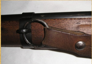

allez voir sur NATUR...   objet N° 2398922    un lebel de 1846
votre avis sur :
arme d'essai  Fusil 8mm Lebel mod  R35 de 1846 ...si si  vous ne revez pas Icon_biggrin
la grenadiere  ?
la magnifique couleur noire ?
le matricule de la crosse ?
à ce prix c'est une affaire non négociable

l'embouchoir  ?

Heee pour ton information , le raccourcissement du fût nécessite de déplacer l'épingle de verrouillage de l'embouchoir ... de l'autre côté .
Ce qui n'est pas visible sur ces photos , mais tout à fait réalisé .
spitmk9 a écrit:Une pièce comme celle-là aurait dû mériter un re-bronzage chez un pro.
Pour information le R35 n'est pas bronzé mais phosphaté et peint par dessus au Parkolac ( peinture cuite . )
C'est le même traitement des surfaces qu'avait reçu le MAS36 de la même époque .
( PS je n'ai aucun lien avec cette vente ni du vendeur )
http://armesfrancaises.free.fr/mousq%20Mle%201886M93%20R35.html
Vous remarquerez juste que la grenadière n'est pas celle de ce R35 mais simplement d'un Lebel 86/95 .
Hors la grenadière R35 est bien différente .

j'ai noté d"autres incohérences ,pas vous ?
il me semble que sur les R35 la plaque de couche et le pontet sont aussi peints en noir et pas sur celui ci
la grenadière n'est bien sur pas d'origine
puis ce matricule de crosse:  le J 'est pas aligné il est oblique et semble avoir été frappé plus récemment que  la lettre F?
la base horizontale du "2" qui ne l"est pas ? puis la boucle du premier 5 différente du second
 pour moi j'ai un doute sur l'origine de la crosse a telle été refaite? car les poinçons de l'époque pour frapper les matricules sur le bois n'avaient pas ce genre de défauts
je trouve que cela fait beaucoup pour un pro

Bonnet rouge a écrit:
Je ne connaissais pas ce modèle de grenadière ? elle est surement vraiment spéciale et très rare !
Pour répondre à ta question,non elle n'est pas rare,mais c'est vrai relativement moins répandue que celle du mousqueton R35 produit lui à 50000 exemplaire.
Ensuite,on ne parle pas de Lebel 86/95,car c'est un terme non seulement faux,mais en plus,impropre.
Certains Gourous devraient donc se renseigner avant de poster  .....
On dit fusil 86 mod 93,fruit des travaux du Colonel Nicolas LEBEL,au camps de Châlon.
Voici donc la grenadière du mousqueton Modèle 1886 M96 R35 qui devrait être celle montée sur l'arme vendue sur NB
Fusil 8mm Lebel mod  R35 de 1846 ...si si  vous ne revez pas Grenad10
