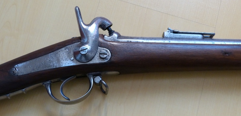

Bonjour à tous !
Il est enfin revenu de son petit toilettage
J'en profite donc pour vous présenter mon fusil 1842-Tcar :
Vous, je sais pas, enfin pas encore, mais moi je l'aime bien
Ce fusil d’infanterie modèle 1842 a subi la transformation Tcar consistant en un léger raccourcissement de l’arme, l'installation d'une hausse graduée, et la mise en rayure du canon analogue à celle de la carabine de chasseur. Seuls quelques rares exemplaires du fusil modèle 1842 ont été ainsi transformés, les 1853 Tcar sont plus fréquents.
La platine arrière à percussion est du modèle 1847 avec marquage de la Manufacture Nationale de Saint-Étienne.
La longueur totale de l’arme est de 1,415 m.

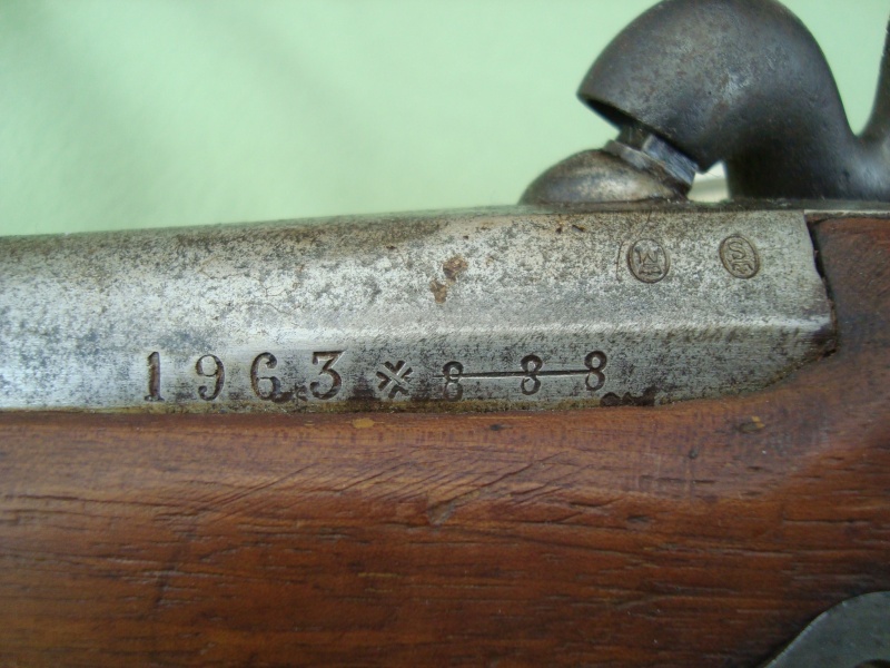

Canon au calibre de 17,8 mm mesurant 1,034 m avec millésime sur la queue de culasse, le « 2 » de 1842 étant partiellement lisible, mention Tcar parfaitement nette ; fabriqué à Saint-Étienne et daté 1852 au tonnerre (2 partiellement lisible), avec au dessous la date de transformation S1861.

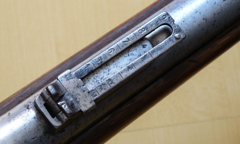

Hausse mobile à curseur étalonnée de 250 à 950 m montée sur le canon.
Au niveau du bois, un premier macaron de crosse est présent mais illisible avec cheville en buis portant le marquage N. ; le macaron de transformation est daté de 1862 avec marquage de Saint-Étienne, matricule illisible sur le côté gauche de la crosse.
Au départ, l'arme a été découverte dans un grenier, elle était encore chargée... et la cheminée soudée par la rouille pour faire bonne mesure
Place aux photos :

Bonjour à tous
En effet un superbe fusil, et si jamais tu ne l'aimes plus j'ai une place pour lui, je te donnerai mon adresse en MP, et en plus rien à y faire !!!!
Amitiés
Amitiés

Il a l'air plutôt réussi ! Félicitations !
Et tu t'en sers ?
Et tu t'en sers ?

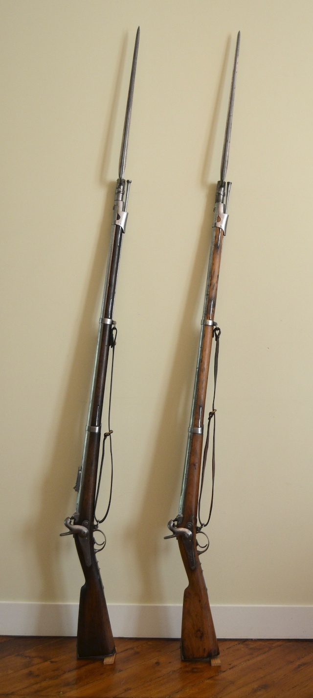

Donc voici quelques photos,d'autres suivront quand la luminosité sera meilleure.
Et merci pour ta réponse à mes interrogations.
mèche-capsule- Membre expert
- Nombre de messages : 584
Localisation : 77
Re: Mon fusil 1842 T-car
Très beau, vraiment.
Son état de conservation est bien meilleur que celui que j'ai, surtout au niveau du bois...
Belle pièce.
Quelle est son année de transformation?
Cependant, je m'interroge sur la hausse qui est graduée jusqu'à (seulement) 900 m et non pas 950 m ; peut-être existe-t-il deux modèles, si quelqu'un a des précisions sur le sujet...

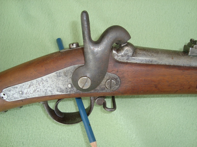

Petit correctif apporté au descriptif de Bill, la transformation T Car ne consistait pas en un raccourcissement. Les canons sont juste rayés et suppression de la hausse fixe pour une hausse à planchette. Le raccourcissement des fusils ne survient qu'en 1860 et ne concerne pas les fusils de voltigeurs.
La présence de deux macarons de crosse est logique : le premier macaron est celui de la fabrication, le second celui de la transformation.
Les fusils T (ransformés) Car (abine), 1853 ou 1842, sont un petit mystère de notre armement réglementaire.
Ce qu'on sait c'est que ces armes ont été au combats de Sébastopol en 1855. Il existe au moins une photo qui le prouve.
Ces fusils ont-ils été primitivement "à tige" ... ? Pour le moment on n'en sait rien, faute de documentation fiable.
Ceux qui sont arrivés jusqu'à nous sont rayés de 4 rayures de 7 mm au pas de 2 mètres. Profondeur progressive de 0,5 (culasse) à 0,2 (bouche).
Canon au calibre de 17,8 mm lorsqu'il est neuf.
Munition : très certainement la balle Mle 1854, c'est à dire la seule balle utilisable sur une arme rayée sans tige ni chambre.
Hausse à planchette relevable et curseur.
Baïonnette Mle 1847 NT ayant un grain d'orge soudé sur la douille.
Pourquoi a-t-on ainsi transformés ces armes ?
Pour les éléments de réponse, je vous renvoie à ces posts :
https://www.tircollection.com/t7791-un-fusil-modele-1853-tcar?highlight=1853
https://www.tircollection.com/t7989-le-fusil-1853-t-car-retrouver-sa-trace?highlight=1853
Mon fusil 1853 T Car et le fusil Mle 1854 de la Garde et leurs baïonnettes.
Les deux armes sont identiques au millimètre près. Seules différences :
• hausse type carabine pour le 1853 et hausse fixe pour le 1854
• bois en noyer blond sélectionné pour le 1854
Le fusil 1853 T Car avec le moule et des balles 1854 :
Ces fusils sont en excellent état et je les emmène régulièrement au tir : que du bonheur !
