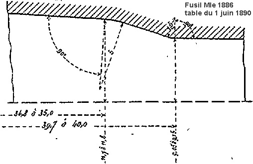

Sur le sujet cité par Leboulanger, j'ai mis une analyse de ce que j'ai déniché. Ci-dessous le dessin de la chambre N, fourni par un de nos amis de TCAR (que je remercie encore), et qui provient d'une table de construction inconnue (mais son graphisme en garantit l'authenticité).
Au besoin je pourrais fournir le dessin équivalent pris sur la table de construction du fusil Mle 1886, mais elle est beaucoup moins lisible (et pas disponible dans l'instant).
Sinon, la balle D peut être tirée dans une arme "N" sans autres problèmes qu'une éventuelle perte de précision (laquelle peut se corriger par une procédure de rechargement adéquate). C'est l'inverse qui est éventuellement scabreux : une balle 23C ou 32N dans une arme non modifiée N.

Un bon geste : le collet Mle 1886 (pas bien lisible, malheureusement).
Il est à mettre en parallèle avec le collet 32N donné hier ; mais en fait ce n'est pas le dessin du collet, c'est celui qui spécifie les rayons de raccordement. Le dessin du collet je l'ai, très lisible car les chiffres ont été ré-écrits, avec 2 vues : chambre maxi et chambre mini.
Mais trop grand pour mettre ici (et si je réduis, la lisibilité va en prendre un coup).
Alors je fais comment ??
