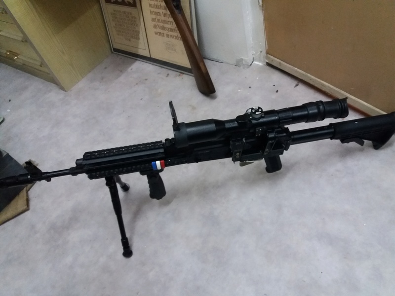

Heureux propriétaire d'une Saiga en 7,62X39 :
J'ai du mal à trouver des chargeurs de 30 coups supplémentaires. ..
J'ai un Promag qui se verrouille sur l'arme.
J'en ai donc commandé un second mais il est plus large de 1mm
Pourtant C'est un Promag SAI-A2
Alors merde, chier, cul, bite quoi !?!!!
Merci de vôtre aide.

connaissant plutôt bien la "plate forme" ak je vais peut être pouvoir t'aider .
Sur les saiga tu as deux "modèles", une acceptant les chargeurs standard et l'autre les chargeurs saiga ; celles qui acceptent les chargeurs standard ont le bullet guide incorporé dans le trunion comme pratiquement toutes les autres ak , par contre celles qui nécessitent des chargeurs spécifiques ont le bullet guide sur le chargeur.
Fait une photo de l'entrée de chambre , la ou vient se verrouiller la culasse, pour voir si tu as un bullet guide ou non, après si tu as un modèle sans bullet guide , tu peut toujours en rajouter un pour pouvoir utiliser des chargeurs standard ( avec éventuellement une légere retouche du loquet de verrouillage selon les cas ) , c'est facile a monter et ça se trouve facilement (brownels etc )
exemple de la modif:
http://www.dinzagarms.com/downloads/bg_install.pdf

J'ai finalement trouvé le chargeur qui convient :
J'ai opté pour le meulage leger du chargeur....
Et tout convient tres bien.
Je suis tres content de ma Saiga.
