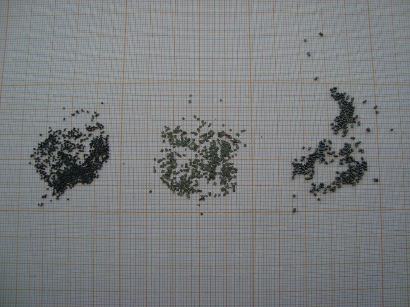

Tu peux joindre une photo de ta "T", j'ai 2kg de soi-disant Tbis vrac de récup qui ressemble pas du tout à la Tbis présente ds un bidon de Tbis que je possède et je la suspecte d'^tre de la "T" justement !!
Re: Poudre T
La T bis est très fine ,quand a la T les paillettes sont bcp plus grosses ! mais même texture!

Pas suffisant , faut une photo , ds les 8lebel aussi la poudre ressemble à la T et Tbis en plus grosse paillettes
Re: Poudre T
Bonjour,lu1900 a écrit:Tu peux joindre une photo de ta "T", j'ai 2kg de soi-disant Tbis vrac de récup qui ressemble pas du tout à la Tbis présente ds un bidon de Tbis que je possède et je la suspecte d'^tre de la "T" justement !!
Voilà donc une photo pour comparer,sur du millimètré:
-à gauche,Ba9,petits cylindres noirs graphités,env 1/2mmx1mm
-au centre,T,carrés de 1mmx1mm,verts à reflets métallisés
-à droite,Tubal 5000 récente,cylindres noirs graphités,env 1mmx1,5mm
Mais j'ai remarqué que suivant les bidons,la taille des grains peut varier.
