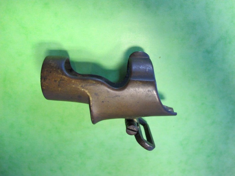

Je retrouve cet embouchoir sur le mousqueton du chasseur à cheval de la garde Français ( Boudriot Cahier 12 planche 7) et l'anneau se fixation du mousqueton en planche 8 du même cahier ?
Je vais essayer mais cela risque de prendre du temps - l'anneau ne pose pas trop de problème, mais le "support de vis " est assez "tarabiscoté" . Avec un tour ce serai assez simple, mais je n'en ai pas ?

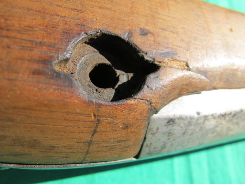

Une question : la découpe dans le bois est elle deja faite ou est ce un bois neuf ( si elle est faite il faut tailler "un peu plus grand et ajuster pour éviter que cela bouge ? il semble identique au "pseudo platines" de la carabine 1793 qui n'ont bien sur pas d'anneau?
Pour l'embouchoir, le mien est identique SANS le battant et j'aimerai avoir une photo de face pour voir si le passage de baguette est rond ou grand ouvert ? (j'ai déjà vu les deux)
Est il possible d'avoir un moulage en cire ou dans de l'argile ?

bonjour defrance
apres moulte péripéties , je constate que je t'ai envoyé la mauvaise photo....soit l'embouchoir du chasseur à cheval... qui est bien plus "gros" que celui que tu cherches ,,,et dont le bec est entièrement ouvert pour le passage de baguette...
-je vais regarder de pres mon ratelier à mousquetons ....

Le " profil est identique !
3008nato a écrit:bonjour defrance
à bientôt
nato
Bonjour Nato,
Si on "supprime l'axe du battant , le profil est le même, sa longueur est d'environ 8,5 cm et son "gabarit" de fixation au bois est identique au fusil An 9 ( environ 1-2 mm de moins que la grenadière) ? Je pense que le bec est aussi ouvert ( probablement pour faciliter la mise en place de la baguette ?
L'attache du mousqueton est identique à ,celle ci :

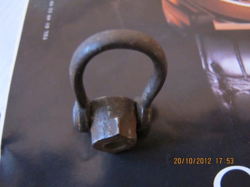

avec une manille lyre du commerce -et a la bonne mesure, meulée pour l'aplatir -et une partie d'un mousqueton ralongée et taraudée pour y inserer la tête de vis de platine, cela doit pouvoir se faire ? ( sur la photo pes deux ergots ne sont pas anguleux (pour éviter) de fendre le bois ?
Cordialement, Bernard

J'ai un doute sur les deux ergots d'immobilisation ?
dommage qu'il n'y ai pas une règle sur la photo ?
Sur la photo que j'ai trouvé, un peu plus haut les deux "ergots" sont "arrondis" ce qui me semble logique pour éviter de fendre la poignée ? L'idéal serait d'avoir une photo de l'emplacement dans le bois avec ses cotes .
en "travaillant" un écrou papillon "désailé" partiellement, soudé a une tête de vis BTR on peut reproduire le socle a percer de chaque coté pour les demi axe de manille a refaire à la forge ou a trouver dans le commerce et "martyriser un peu" pour la vieillir ?
le problème est de connaitre le diamètre de la tête de vis ? est elle standard (10mm) ou plus petite que le mousqueton classique ?
Bernard
Bernard

Je pense que ça irait presque aussi vite de taper dans la masse, scie puis lîme (mais d'abord le trou et le chambrage, pour fixer l'axe de la pièce et pouvoir la maintenir durant le travail par une vis serrée dedans). Et ça permettrait de respecter les dimensions désirées, sans être tenté de s'autoriser un petit écart "parce-que l'écrou de récup est un poil trop petit".Defrance a écrit:...en "travaillant" un écrou papillon "désailé" partiellement, soudé a une tête de vis BTR on peut reproduire le socle a percer de chaque coté pour les demi axe de manille a refaire à la forge ou a trouver dans le commerce et "martyriser un peu" pour la vieillir ?...
Il me semble que pendant le temps perdu à fouiller pour trouver l'écrou paps qui va bien, on fait largement 2 ou 3 essais.
Quant à la manille, cela me semble plus du domaine du chalumeau à l'étau, que de la forge véritable. Je dirais un petit bout de fil de fer, mis à la forme de lyre, puis étoffé aux deux bouts par la pose successive de gouttelettes en soudure autogène (et là on peut faire du vrai autogène, en utilisant le même fil de fer).
Si à la finition (lîme) on va trop loin... Y-a qu'à rallumer le chalumeau !
Mais s'il faut plusieurs socles la forge revient en lice, avec une matrice dans laquelle on bourre d'un coup de marteau un petit bout de ferraille chauffé à rouge, pour faire une ébauche avec oreilles. Seulement, pour une ou deux pièces, voire 3, ça vaut pas le coup (la matrice demande quelques tâtonnements pour sa mise au point).
J'aimerais bien savoir comment ils faisaient à l'époque, mais je penche pour l'ébauche matricée en série (c'est qu'ils en faisaient généralement plus de 2 ou 3). Puis finie à la main.
S'il faut plusieurs manilles, cela donne matière à déterminer expérimentalement la correction de cote, afin de former les bouts avant pliage en lyre, ce qui facilite bien le travail. Mais essayer ça pour une pièce unique (finir les bouts d'abord pluis plier ensuite), c'est le ratage assuré.
Un prototype realisable en 30 mn :
en fait mon idée et de faire 1 modèle (avec des pièces que j'ai déjà, mais hors respect des techniques de l’époque) avec ce modèle, testé pour vérifier la compatibilité, je sais ou en faire fabriquer, taillés dans la masse comme tu dis . Mon seul problème est de connaitre les cotes exactes de la tête vis de platine que je n'ai jamais eut entre les mains . Pour les manilles il en existe de toutes formes et dimension : tape "Manille Lyre" sous Google, il suffit de choisir la bonne et éventuellement, enlever le zinc qui est souvent présent par électrolyse ( une nuit de chargeur de batterie 12 v ( j'ai déjà fait et c'est impeccable, aucun effort ) ! A a priori,, si on compare la photo du haut et celles de nato, la rigueur n’était pas excessive, tout dépendait de l'atelier qui fabriquait ( à Liège c’était pas exactement comme a Versailles ou à st Étienne -la photo n'existait pas, seuls les croquis servaient de référence) .
Je me sis amusé a en réaliser un pour voire ? Il me manque le diamètre des axes de manille et leur emplacement . A partir de ce modèle on peu en faire faire dans la masse ou coulé ?
Le perçage de la tête est à agrandir a 12 mm, je na pas ce foret et il serait préférable de le faire à la fraiseuse pour avoir un fond plat comme l'original ?
Cdlt,
Bernard

Defrance a écrit: ... Je me sis amusé a en réaliser un pour voire ? Il me manque le diamètre des axes de manille et leur emplacement . A partir de ce modèle on peu en faire faire dans la masse ou coulé ?
Le perçage de la tête est à agrandir a 12 mm, je na pas ce foret et il serait préférable de le faire à la fraiseuse pour avoir un fond plat comme l'original ? ...
Les pièces coulées en acier, je serais bien surpris que ce soit possible en unitaire ou petite série, sauf coût abominable. En usinage, sauf voie détournée, ça reste sans doute très cher si on en commande moins de quelques milliers (la pièce photographiée se ferait peut être sur un tour de décolletage moderne, mais ces machines ne sont pas adaptée à l'unitaire).
En réalisation manuelle, le trou de 12 à fond plat s'obtient aisément avec un forêt affûté spécialement, dans le trou ébauché avec un forêt de 12 normal. La qualité obtenue dépend de l'affûtage : s'il est réussi, le trou est parfait.
Mais il vaut mieux le faire en premier, sinon on risque de marquer la pièce finie durant le perçage, car le forêt plat est parfois un peu brutal.
Piece peu Demandée
Merci pour le tuyau du foret affuté à plat . L'arme étant rare, la pièce manquante l'est encore plus quoique en cherchant un modèle différent du "belge" (photo plus haut) j'ai trouvé une vente de 10 000€ avec cette pièce manquante !!!!!
Par contre il y a un certain nombre de mesures qui ne semblent pas "coller" sur le plan de Nato et il semble parti en vacances (ne réponds plus ? )
1/ les vis de platine font généralement 5 , donc le perçage central est 5,5 -y aurait il des vis plus grosse pour cette arme ????
idem pour la tête qui fait un peu moins de 12 alors que le plan indique 8 pour l'embase ( tête de vis 6 ) ?
2/ la mesure extrême sur le plan fait 17 mm , or avec une embase de 14 ( 12 + 2x1) j'arrive à 22 ( 14 +2 x 2,5) ?
J'aimerai aussi voir comment sont fixés les "deux tenons" ou ex fixée la manille lyre (soudés ou coulés) ?

bonjour Defrance,
vu la date de fabrication et les techniques utilisées à cette époque, cette pièce ne pourrait être coulée que si elle était en alliage cuivreux, ce qui ne semble pas le cas.
Une pièce si petite n'aurait pas été coulée en fonte, et de toute façon, elle n'en a pas l'aspect.
Elle est selon toute vraisemblance sortie de forge et en fer. Dans ce cas, les deux tétons sur lesquels se rivètent la manille (elle-même sortie de forge), sont vraisemblablement soudés à chaud (à la forge). C'est en tout cas ce qui serait le plus simple pour l'époque.
Mais ce serait très difficile à répliquer en utilisant ces mêmes techniques avec des aciers homogènes modernes. Pour la réplique, un passage au tour et finition à la lime ne me semble pas d'une difficulté énorme. La manille peut se faire aisément à la forge.

Elle est forcement en fer -relativement doux
sinon le rivetage de la manille est impossible sur fonte ou acier ?
pas besoin de tour si on part d'une vis de charpentier de 14 ( on en trouve facilement du XIX voir XVIII) ? il suffit d’éliminer deux angles opposés du pan carré (meule et lime) , couper a 18 mm, percer les trous des 2 tenons (probablement 6 mm et les souder au chalumeau , percer le trou de 5,5 au centre puis celui de 12 par dessus , ouvrir la manille à chaud, la placer et la riveter
La manille existe dans le commerce, elle doit juste être ovalisée à la meule ou la lime pour correspondre à la forme originale , puis le tout trempé dans l'acide pour lui faire prendre 200 ans en moins d'une heure ?

le rivetage est impossible sur fonte.
et une pièce de ce type, à cet époque, ne serait pas réalisée en acier (pas de nécessité de résistance particulière, pas besoin de trempe, et l'acier coûtait cher.)
de nos jour, cette pièce serait réalisée en acier doux, on pourrait donc réaliser un rivetage.
on peut bien sûr réaliser cette pièce sans tour. ça prendra plus longtemps. Très bonne idée que de partir de la vis d'un boulon de charpente. es-tu certain qu'ils étaient déjà utilisés au XVIIIe siècle?
Sinon, l'usage d'un tour te permet de réaliser le lamage à 12 à fond plat sans souci, encore faut-il l'avoir...

freebird a écrit: Très bonne idée que de partir de la vis d'un boulon de charpente. es-tu certain qu'ils étaient déjà utilisés au XVIIIe siècle?
Oui ce type de vis de charpente existait déjà , tout n’était pas toujours chevillé en bois ( un exemple est les T qui sortaient des murs pour maintenir l’écartement étaient fixé par soit des tire fond à quatre pans, soit des boulons de charpente à 4 pans ?
Voici le "look" global à meuler et vieillir ?
Je ne nie pas que ça ressemble plus à du Pedersoli qu'a du Nicolas Boutet quoi que ?

Il n'y a aucune difficulté à faire une telle pièce. Je partirais moi-aussi d'une ébauche au tour, par principe (quoique la dernière fois, pour une sûreté de fusil Mannlicher, je ne suis pas certain que cela m'ait fait gagner du temps par rapport au 100 % manuel).
Rviveter de la fonte, bien sûr que non ; de l'acier ou du fer, oui ; pas de l'acier à ressort, bien sûr. Maintenant, la différence entre fer et acier ... ça dépend du taux de carbone certes ; mais aussi et surtout de l'époque. Les boulons ordinaires (et à fortiori de charpente), les clous, les fers plats, de nos jours c'est de l'acier. Mais dans le temps ça s'appelait "fer" ; ce qu'on appellait acier, c'est au moins l'acier mi-dur actuel, celui dont on fait les boulons 8.8 par exemple.
Je ne crois pas qu'on puisse ici conseiller telle ou telle méthode pour faire cette pièce : il y a 36 approches, que seuls des essais peuvent départager. Mais n'ayant pas chacun un tel fusil à recomplèter, on ne peut tout de même pas se lancer un défi...
Ce qui me semble le plus difficile dans un tel cas, c'est de faire coincider parfaitement les ailettes avec les entailles d'une crosse pré-existante. Et si l'on a encore l'autre rosace d'origine, d'arriver au même aspect.
J'ai eu le problème sur mon Snider : tout fier de ma rosace, je montre l'ensemble monté à ma femme. Verdict sans appel "Elle est bien ta pièce, mais trop neuve. Regarde l'autre, elle est toute rayée ; faut la rayer pareil". Facile à dire...
faire + grand et ajuster à la lime !
Ce qui me semble le plus difficile dans un tel cas, c'est de faire coïncider parfaitement les ailettes avec les entailles d'une crosse pré-existante. Et si l'on a encore l'autre rosace d'origine, d'arriver au même aspect.
Ce n'est pas un problème si on a la crosse à compléter en main, il vaut rajouter 1/2 mm partout sur la pièce "neuve" et ensuite c'est l'huile de coude avec la lime et dans ce cas la queue de rat (que j'ai laissé assez large) qui font le reste jusqu’à emboitement qui doit très légèrement forcer . la pièce doit être un poil conique sur la partie encastrée ( voir schéma Boudriot) et on peut dans ce cas travailler à la lampe à pétrole pour une précision absolue ( comme j'ai pratiqué pour la pose du canon) . Sur la photo de l'exemplaire vendu en Belgique, c'est un travail de cochon !
Pour la fissure ça peu se cacher en utilisant de la sciure de noyer ( du même teint) mélangé avec de la colle ( faire des essais) pour la teinte -surtout pas de pâte à bois du commerce, c'est catastrophique !

bonjour defrance
depuis le temps que ce mousqueton dormait avec les "incomplets "....tu m'as redonné l'idée de le compléter et de lui faire rejoindre ses autres congénères (du garage au gourbi)
tu avais raison de penser que le support de la manille avec ses deux pointes pouvait faire fendre le bois de la crosse.
-d'autre part , je découvre que les deux vis de fixation de la platine SONT DIFFERENTES ,non pas par leur longueur comm d'habitude , mais par leur cotes ...tout est différent même le diamètre de la vis ?? bon à savoir !!
et de plus la rosette de devant est à oreilles rondes comme sur les carabines de versailles .
-comme tu pourras le constater , je ne suis pas un fondu du démontage ,du nettoyage et du "brillage".... (pour les armes , ma femme dit que je suis un handicapé de la propreté ...et que ça pue !!!! )
